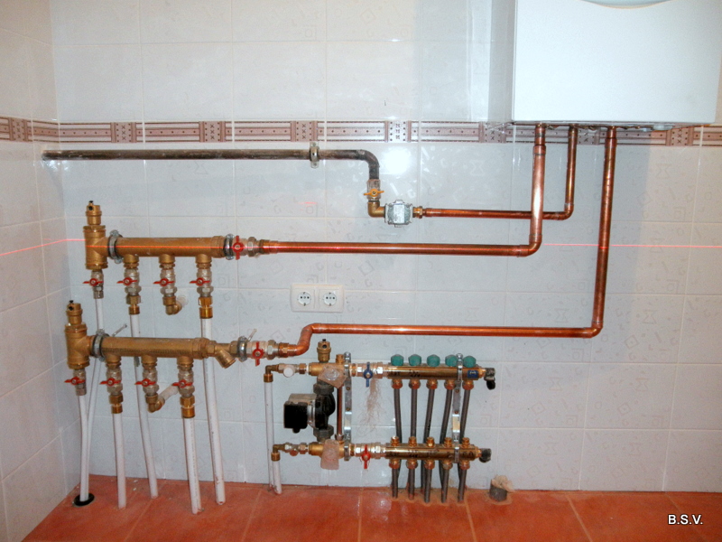

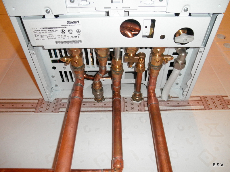

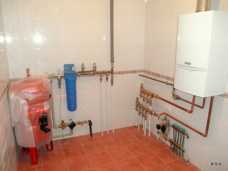

А чего упирались? Электробойлер в дальнем санузле-почти мгновенная подача горячей воды при минимальных затратах электроэнергии на поддержание температуры и подогрев остывшего объема от ГВС до бойлера.
И по фото. Там точно двухконтурник? Или чего-то не видно?

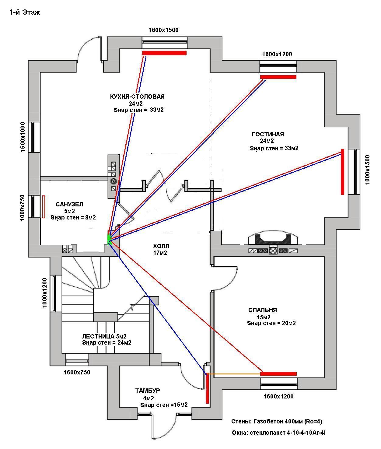

Примеряю советы бывалых к своей ситуации: кухня с прописаным по проекту местом для котла в одном углу дома, стояк с двумя санузлами - в другом (разрыв около 8 м).
Я так понимаю, что правильным решением будет монтаж одноконтурного котла в кухне, а бойлера косвенного нагрева в санузле с наибольшим потреблением горячей воды.
Что скажите?
С котлом все ясно...что ничего не понятно.:o
Вопросы по схеме разводки - БАНАЛЬНОЙ лучевой.
На каждом из этажей - по четыре луча.
НО есть места, где ДВА радиатора на одном луче. Причем соединены они не по двухтрубной системе, а по однотрубной, т.е. идут последовательно (на схемах эти соединения обозначены оранжевым (типа теплая вода).
Например 1-й этаж ТАМБУР ИДЕТ ПОСЛЕДОВАТЕЛЬНО ЗА СПАЛЬНЕЙ.
Какие при этом могут возникнуть проблемы?
Что нужно учесть для нормальной балансировки системы:
а) объем жидкости в каждом луче?
б) длину луча?
в) как откорректировать размеры второго в цепочке радиатора?
Не видно у меня:)
Это при том, что не знал, какой будет котел.
б) длину луча?
а - нет
б - не строго
в - рассчитать по теплопотребностям помещения.
Неправильно вопросы заданы.
Для Гугля - максимальная пропускная способность труб
а - нет
б - не строго
Как обычно большое спасибо Korni за очередную отправку на три буквы (www). Цельный день занятного чтива про пропускную способность, удельные потери от трения, заворотов и т.п..., максимальную скорость потока, гидравлическое сопротивление, и проч. и проч. и проч...:o
В-общем, добрался до Таблиц Шевелева, а также до различных комментариев по поводу их "соответствия"...;)
Теперь попробую задать правильный вопрос:
Лучи предпочтительно "ссоружать" такими, чтоб потери давления на каждом из них были примерно одинаковыми?
И сразу второй вопрос (из Шевелева).
Там при расчетах нужно указывать температуру теплоносителя.
Если у меня (допустим) режим будет 70/50, то для "подачи" ставить 70 градусов, а для "обратки" - 50? Т.е. рассчитывать луч из двух частей и суммировать значения?
И еще третий вопрос.
Потери давления в радиаторах учитывать? Не все производители их указвают... Если у меня будут стальные панельные, то можно ли воспользоваться пунктами из того же Шевелева ("внезапное расширение и сужение" соответственно)?
СПАСИБО!:beer:
Только не отправляйте далеко, ежели опять чего набредил...:friends:
Как обычно большое спасибо Korni за очередную отправку на три буквы (www).............
На здоровье. Всё-таки, правильный термин
....Лучи предпочтительно "ссоружать" такими, чтоб потери давления на каждом из них были примерно одинаковыми?........
Именно так.
Зачем Вам считать-то? 10 радиаторов? Дом до 30 кВт нечего особо считать - есть такое мнение, я его поддерживаю.
Как ни считай, начнётся с 25(32) трубы - закончится 16-й.
Вернее, наоборот- надо считать с конца.... с "последнего" радиатора.
По-моему, уже была подобная тема. Участники, кроме ТС, были те же самые. И та тема ничем хорошим не закончилась.
1.Лучи предпочтительно "ссоружать" такими, чтоб потери давления на каждом из них были примерно одинаковыми?[/b]
2. Если у меня (допустим) режим будет 70/50, то для "подачи" ставить 70 градусов, а для "обратки" - 50? Т.е.
3. рассчитывать луч из двух частей и суммировать значения?
4.Потери давления в радиаторах учитывать?
1. Желательно. Если не выходит то предусчатреть балансировку.
2. Это смотря чем Вы руководствовались при выботе температурного режима. Материалом труб, конденсационным котлом и.т.д.
3. Мне сложно понять о чем Вы спросили.
4. На домах до 800-1000 м2 можно пропустить.
Именно так.
Дык если уже "углубился", то почему бы и не посчитать?
Тем более, что это не так и сложно... теперь...;)
За "обратный отсчет" опять спасибо!:beer:
Я еще только начал думать - с какого конца подойти, а вы уже тут...:)
