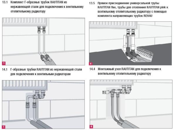

Сделал сравнительный просчет (см. файл).
В таблицах указаны коды Рехау, но поскольку общей базы со всеми комплектующими кроме как у Ромстала не нашел, то пользовался их прайсом (под каждой таблицей их кодировки и названия).
Для "наглядности" убрал Блок шаровых кранов, поскольку можно поставить альтернативные устройства той же функциональности (???).
Итак, отобрано четыре применимые схемы подключения:
Стоимость:
13.1 - 375,60 грн
13.5 - 219,96 грн
14.1 - 341,28 грн
14.4 - 613,68 грн.
Примечание. Поскольку у Ромстала нет в прайсе трубок-уголков из нержавейки, то ставил цены на медь никелированную...
Поэтому наверняка конечные цены на 13.1 и 14.1 будут еще выше...:(
Что еще попутно "постиг"...:rolleyes:
Для варианта 13.1 производитель настоятельно рекомендует использовать фиксирующий уголок... я так понимаю, что при тепловых деформациях трубы (удлинение-"укорочение") надежность соединения с шаровым краном уменьшается... т.е. фиксация "отсекающая" нужна.
В-общем, самым привлекательным выглядит вариант 14.1.
Если монтажник гарантирует мне, что после установки всего этого хозяйства заделает штробу и заштукатурит "как было", то пожалуй, так и буду ставить...
Вариант 13.5 пока остается на скамейке запасных...:)

Но вы там также указали для радиаторов нижнего подключения термовентили, а вот здесь в посте 91 вы пишете, что такие радиаторы идут сразу с термовентилем... но наверное от производителя зависит?
Там в спецификации термоголовки, это немного другое:)
За Ваши расчеты спасибо, содрал.:beer:
