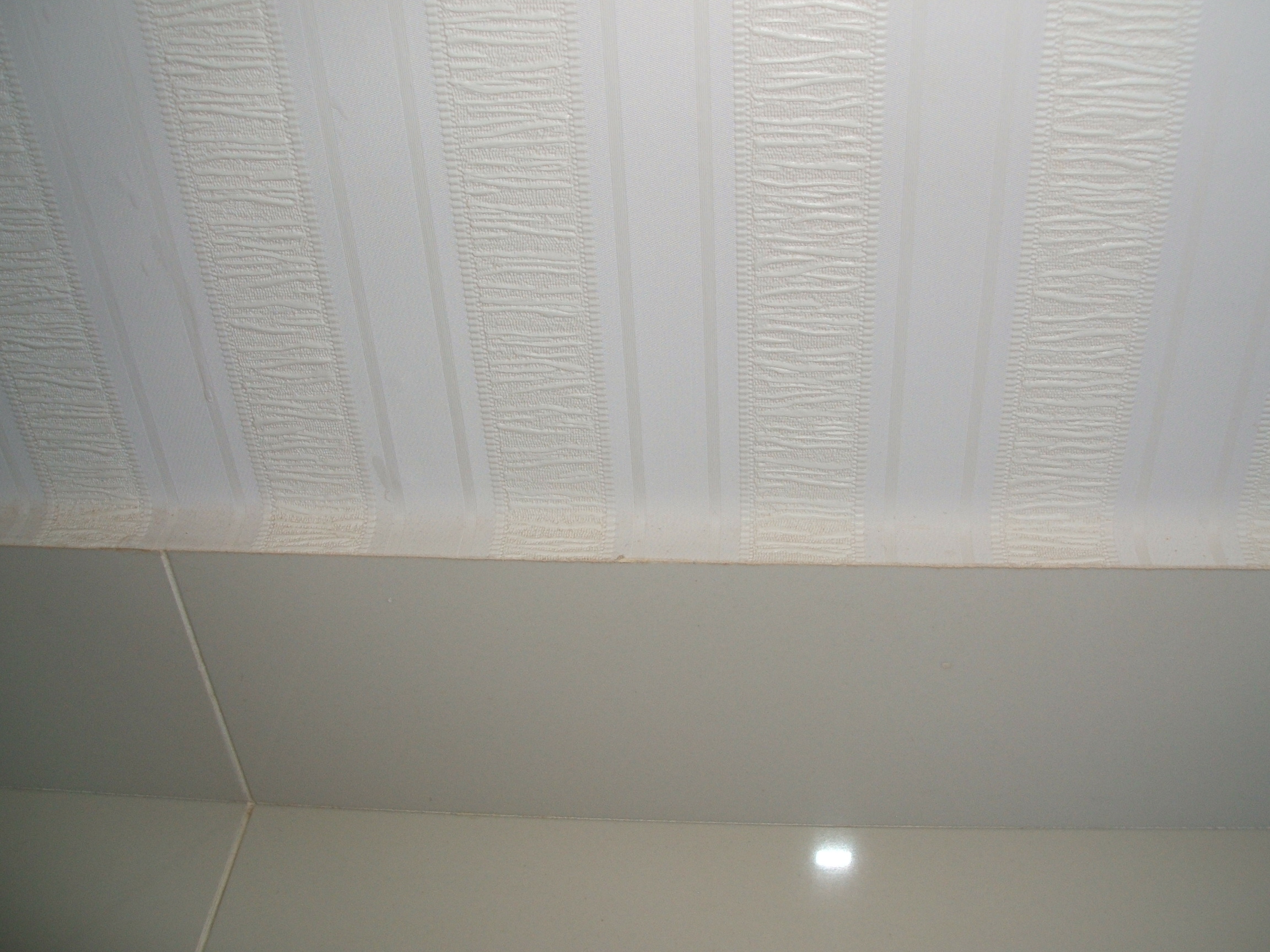

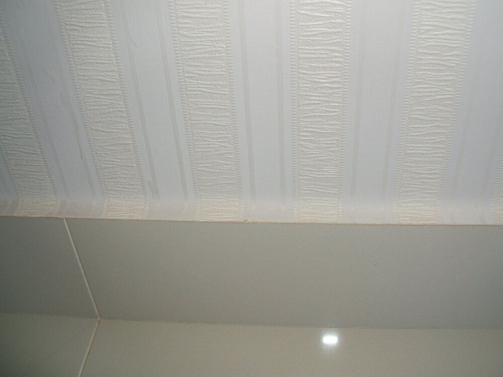

Увидела, что у Вас в гостиной-каминной выложен плинтус из плитки, скажите - у него торец сглажен или там просто обычный острый срез?
Ishi, с удовольствием прочитала Ваши с мужем ветки!
Срез сглажен и заклеен обоями.
А обои на плинтусе не задираются со временем?
В начале июня будет год, как мы переехали. Пока не задираются и вроде предпосылок к этому не наблюдается. Думаю, что нет.
Вот на этом фото торец плинтуса вроде не заглажен, а просто срезан (мне так видится). Вы торци потом сами скругляли?
Наверное, я не совсем Вас поняла...
Плинтус в гостиной - это нарезанная плитка (вернее керамогранит). Под "сглаживанием" я имела в виду обработку среза, чтобы убрать излишне острые края (т.е. по плинтусу можно провести пальцем, не порезавшись).
Скругление мы точно не делали (думаю, тогда бы хуже приклеились обои).

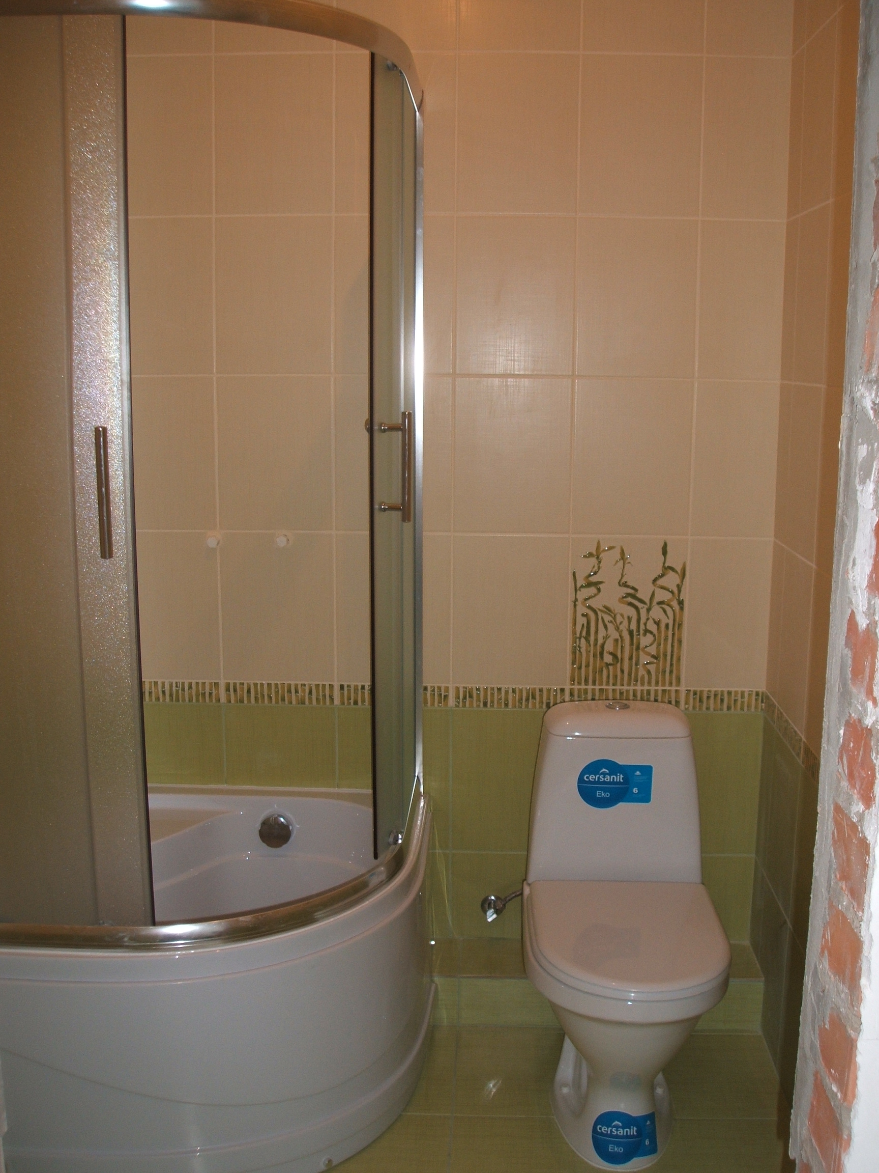

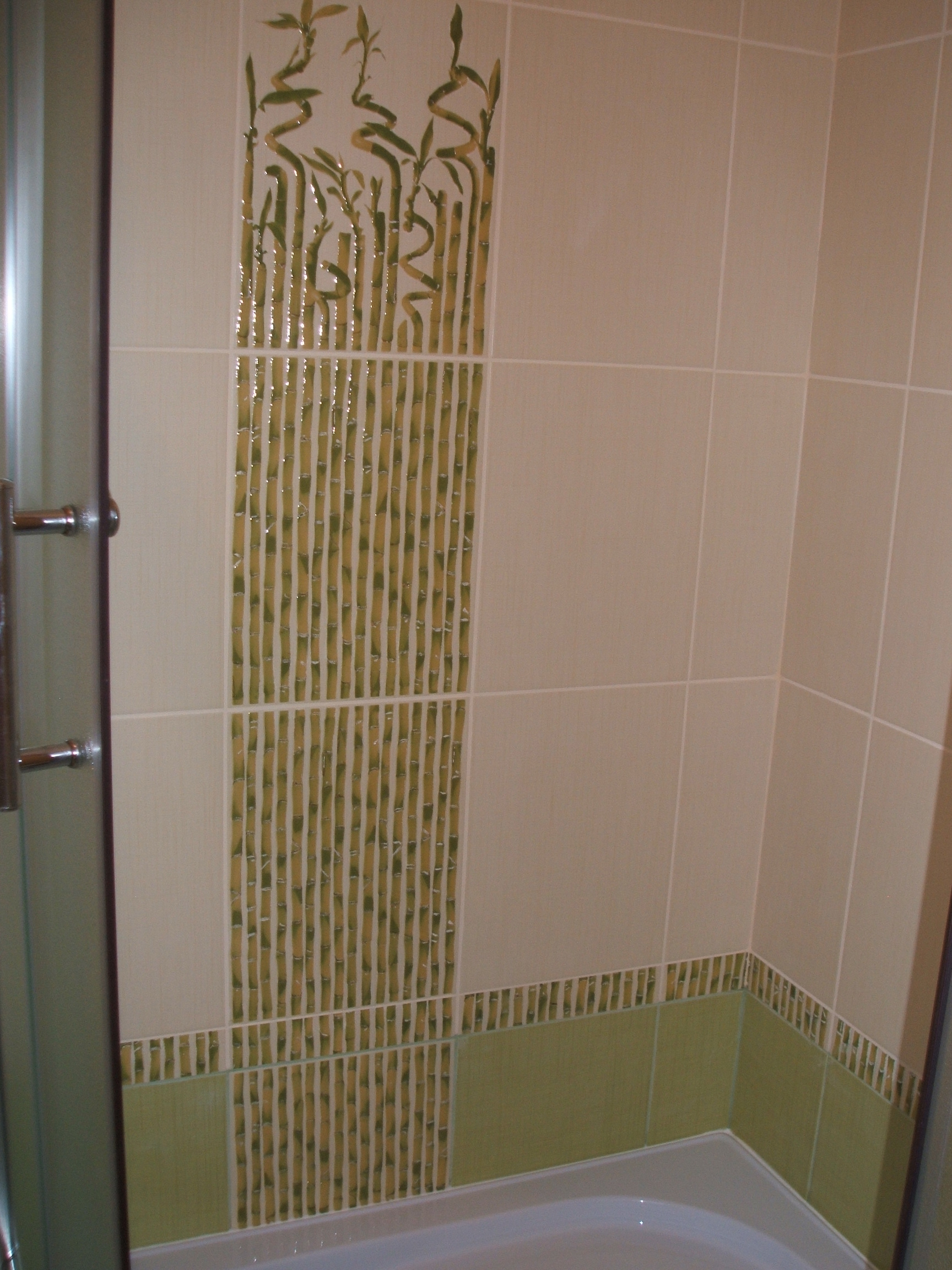

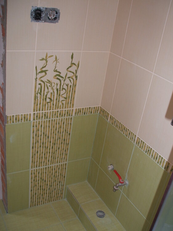

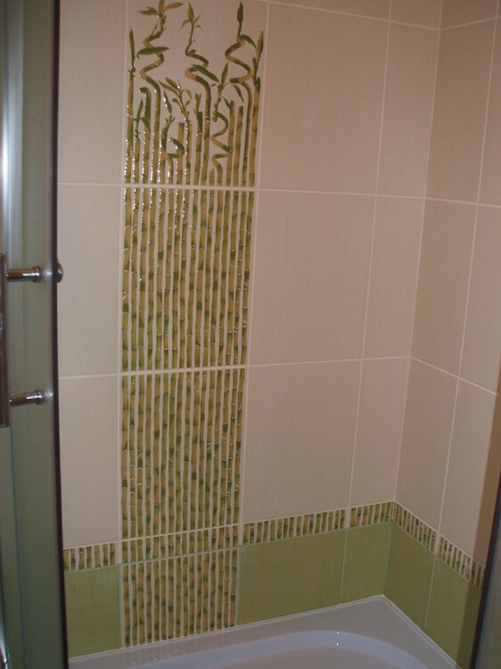

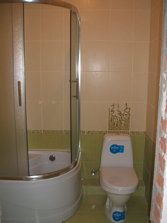

Очень красиво с бамбуком придумали :)
А кабинка не Radaway случайно?
Спасибо. Хочу попробовать обыграть с натуральным бамбуком. Да, она самая.
Фаска есть, - 2 мм, чтоб не порезаться.
Срез до нуля не делают, ибо керамика отличается по цвету от поверхности плитки - некрасиво получится.
Нарезал керамогранит и обрабатывал края Ваш плиточник или покупали уже нарезанный и обработанный?
Я чего пристаю с вопросами - подобрали мы себе в гостиную коллекцию керамогранита. В этой коллекции на цоколь идет вот такой же плинтус нарезанный, но наш плиточник отговаривает от него, мол, просто обрезанный не годится в быту, его надо закруглять как-то. Смотрю - а у Вас очень даже отлично смотрится подобное, и усомнилась я в словах плиточника...
Если плинтус идет даже в коллекции, то, думаю, плиточник неправ.
Пусть покажет вам закругленный. Взглянул бы.
Плинтус делали сами - у плиточника хорошая машинка была водяная - ни пыли ни шуму (с) и под любыми углами режет.
Не то чтоб буквально закругленный. Он считает, что торец должен быть обработан подобно такому варианту, как на фото внизу страници. Что был плавный переход от стены на плинтус:
(ссылка устарела)
В той же коллекции, что мы выбрали срез просто под прямым углом.
Машинка для резки плитки аж 500гривен стоит. И рез под любым углом. Можно заказать порезку, но при объемах дома проще машинку купить. Действительно ни шума ни пыли. Я сейчас в квартире просто посреди кухни режу, потом мутную воду тряпкой протер с пола и чисто.
Это вы керамогранит так легко режете?
Угу :), а что в этом необычного?
Под машинкой, вы имеет ввиду станок для резки с водой или обычный девайс с колесиком?
Станок с водой. Как ни странно, девайс с колесиком даже дороже. Правда там и порезать можно немного точней, если по прямой.
