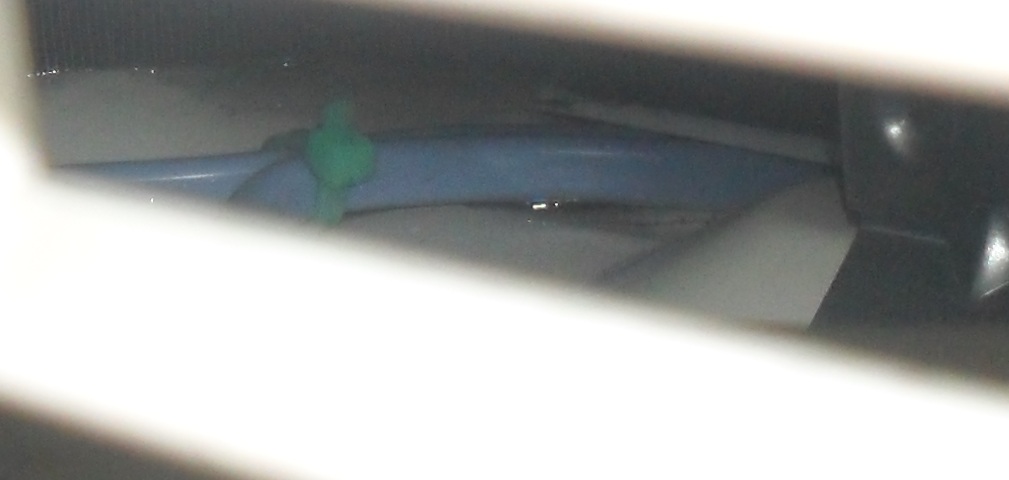

Это во всех кондиционерах. Если я не ошибаюсь, то штатно ни один кондиционер не комплектуется подогревом поддона. Только МЕ напоминает, что при работе на обогрев необходимо его использовать, чтобы предотвратить возможность обмерзания наружного блока.
Ошибаетесь!
Голубой кабель идущий петлёй по поддону у CH-S12FTXN
И дренаж поддона.

Ошибаетесь!
И дренаж поддона

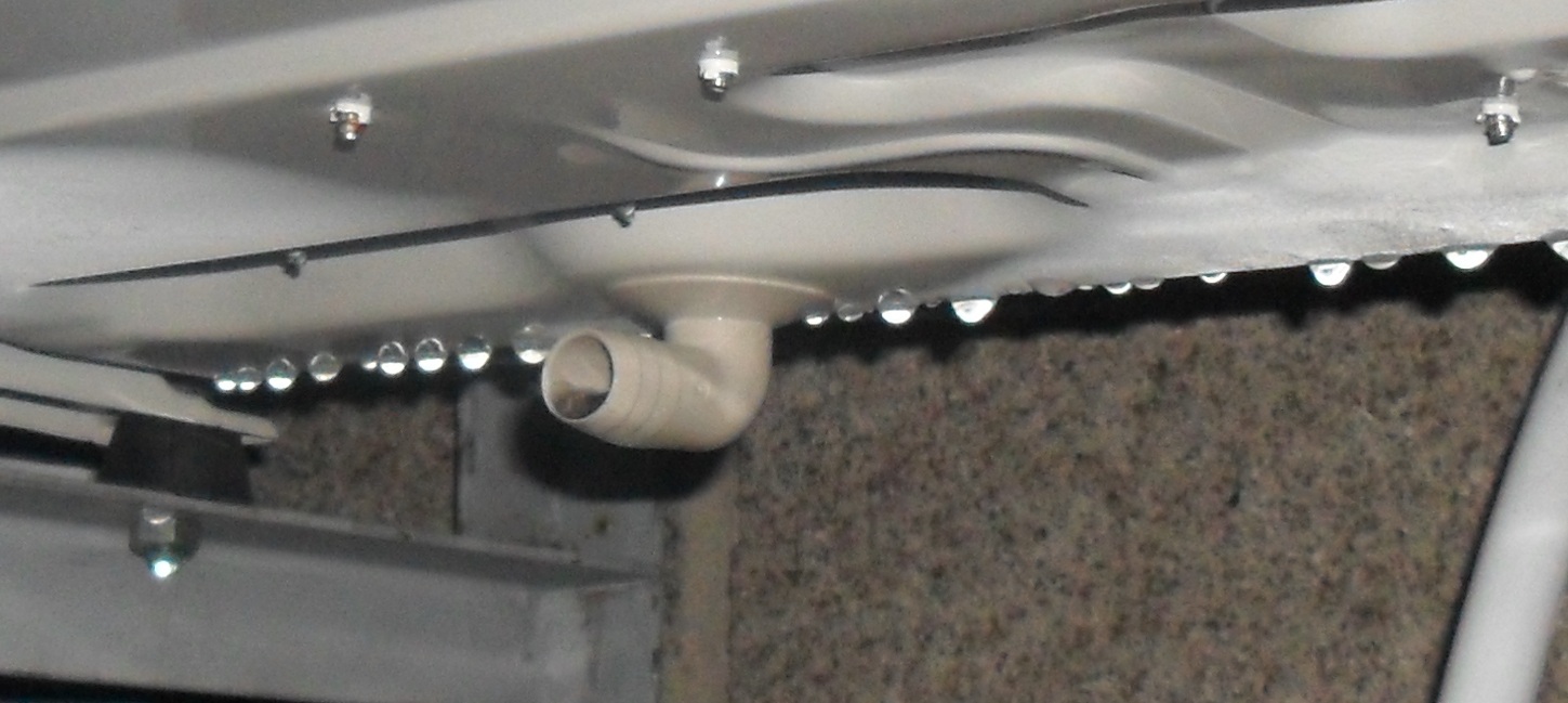

Коллега, у тепловых насосов как минимум 3 отверстия в дренажном поддоне, а не одно!!!
Ошибаетесь!
А с чего Вы взяли, что этот кабель не установили где-нибудь в Киеве, в гараже в сервисном центре КХ?
Кстати, в серии VEHZ установлен подогрев. А в Mister Slim нет.
Весь конденсат сливается через этот патрубок,но и мелкие отверстия есть в поддоне.
А что,интересно мешает воде сливаться в одно отверстие?Что у вас вызвало такой панический ужас?!
Да и наврятли мы с вами коллеги.
Чем больше отверстий тем меньше энергии тратится на подогрев и исключается локальные обмерзания теплообменника, так как вода сразу стекает
А если внизу сосед злой и из этих всех 3х отверстий ручьем капает вода ему на подоконник и мешает жить и он грозится расстрелять наружный блок из своего ремингтона.Как решить вопрос ? :)
Cевунечка,дорогой :) и не устанешь ты г.. против ветра метать :bad:
Завязывай а...:) FTXN именно заводская предустановка
А сервисный - тренинговый центр КХ это далеко не гараж:D, а полноценная тестовая лаборатория.Будет у КК хоть слабое подобие этого в Украине, можешь назвать это гаражом :beer:
Когда температура продержится несколько дней -20, -25 градусов то очень велика вероятность замерзания одного отверстия и соседу снизу будут падать на подоконник не капли, а глыбы льда, и он придет не с ремингтоном а из своего окна базукой будет расстреливать Ваш "Тепловой Насос", если до этого лед не разорвет теплообменник наружного блока (тчк)
Лично мне пофиг соседи снизу,ибо их нет.Частный сектор.
Да и если всё то,что вы описываете произойдёт (в чём пока сомневаюсь) то дрель и сверло на 8 рулят!:D
