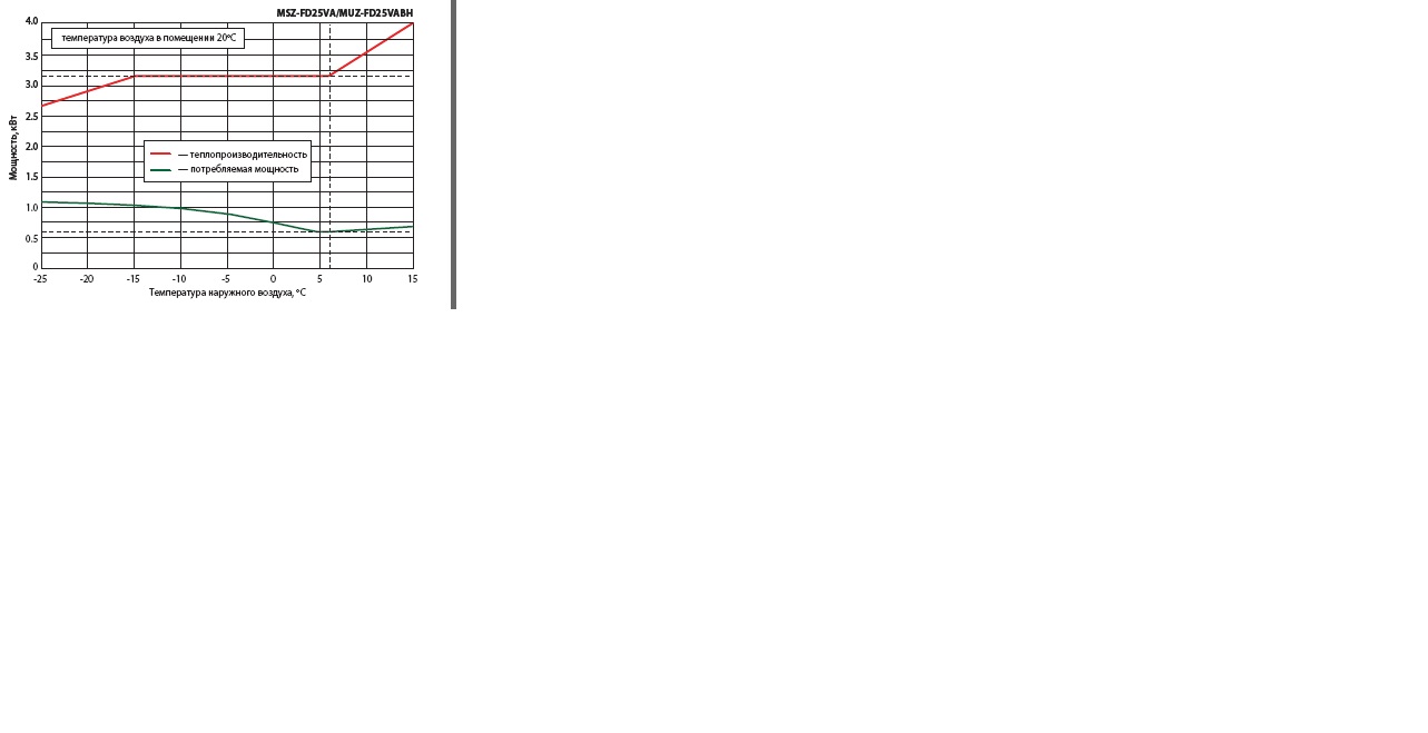

Муки выбора кондиционеров для обогрева:
1-на комнат 22 м. кв(расчетные теплопотери при -15 = 1700 Вт)
2-я 18 м.кв(расчетные теплопотери при -15 = 1800 Вт).
Хочется покрытия теплопотерь при +24 внутри помещений за счет кондиционеров до -15, а после существеющая автоматика(комнатный термостат и термоголовки) включит электрокотел.
Присмотрел:
1.Fujitsu ASYA09LGC(или более новая серия ASYG09LECA), в мануале заявлено что при -15 град. 2,03 кВт- полная производительность по теплу, 1,07 кВт - потребляемая мощность.
2.DAIKIN FTX25JV/RX25JV, по данной модели не нашел данных.Может кто подскажет?
Дайкин дороже на единице примерно 200-250 $, на 2-х 400-500$? стоит ли переплачивать за дайкин?
Учитывая комнатную температуру в 20гр.
По моему котёл в помощь раньше чем -15 придётся включать т.к. нужна температура в комнате 24гр.

как определить, при какой температуре кондей снижает коп до единицы.
Просите или ищете график коррекции на выбранную вами модель и все. Но в графики "пирожков" верить сложно, если они у их есть. А графики качественной техники есть в мануалах сервисных.

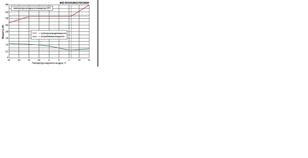

Мой совет,ищите реальных пользователей,а не графики.
Графики могут не соответствовать вашим "живым" требованиям.Реальные показатели могут отличаться как в лучшую,так и в худшую сторону.
И не имеет значения чей график "пирожка" или супер-пупер в стразах Сваровски!

При -25С наружного и +20С внутри производительность Зубадана 25-ки снижается на 20% - 3,2-20% = 2,56 кВт. Такой производительности и при -5С не даст ни одна 9-ка любого другого производителя. А потреблять он будет 950 Вт. ХВАТИТ ВРАТЬ!!!
А ну-ка НЕ ВРУН покажите из какого пальца высосана информация о потреблении 25-ткой при -25гр 950вт ?!
Он при -10 гр. потребляет 1киловатт (без учёта разморозок и потребления внутреннего блока).

Вы чё дурака включаете?! Вы не понимаете суть вопроса?
При вашем 2.2 на -25гр- СКОЛЬКО ТЕПЛА БУДЕТ? ХВАТИТ ЛИ ЭТОГО ТЕПЛА ?
Если у него при номинале 3.2 тепла,так разделите блин эту сумму на двое! И поймёте,что приблизительно 1.5 кв тепла не хватит для отопления расчётного помещения!
Вот от этого и отталкиваюсь говоря о необходимости в переразмеренной модели!!!!!!!!!!!!!!!!!!!!!!!!!!!!!!!!!!!!!!!!!!!! !!!!!!!!!!!!!!!!!!
Я говорю,что я замёрзну нахрен,если поставлю в дом 32м/кв 25-тый зубадан при температуре -25гр за бортом!
Вы хоть мелким текстом пишите,что при -25гр потребителю тупо не хватит не переразмеренной модели!!
Или изначально брать переразмеренную модель и в плюсовую температуру дёргать её старт/стоп,или расчитывать только на температуры не ниже -15гр.
Холодом не оперируйте,ибо холод в зубадане вторичен.С холодом справится и кондей за 1500грн.
Что-то не так? Или снова я вру?
Снова врете.
Ничего не надо делить на два. 2,6 кВт при -25*С даст 25 Зубадан.
И с чего это Вы взяли, что Вам для помещения нужна 25-я модель, а другая будет "переразмеренной"? Есть кондиционеры мощностью 07 (2,0 кВт) по холоду. Есть помещение 15м.кв., в котором семерка справится легко. Но есть так же дополнительные теплопритоки в 3,5 кВт, например. 18 модель (5,0 кВт) будет переразмеренной моделью или правильно подобранной?
Можно поставить Зубадан из расчета "только на обогрев", но для этого необходимо сделать тепловой расчет помещения и пересчитать коррекцию работы оборудования. Я Вам об этом уже третий или четвертый раз пишу.
