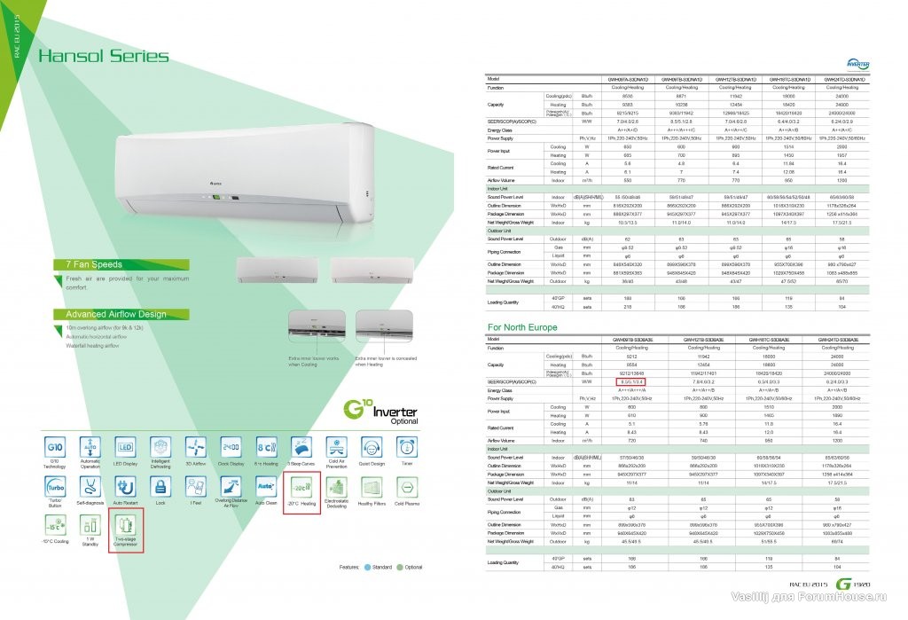

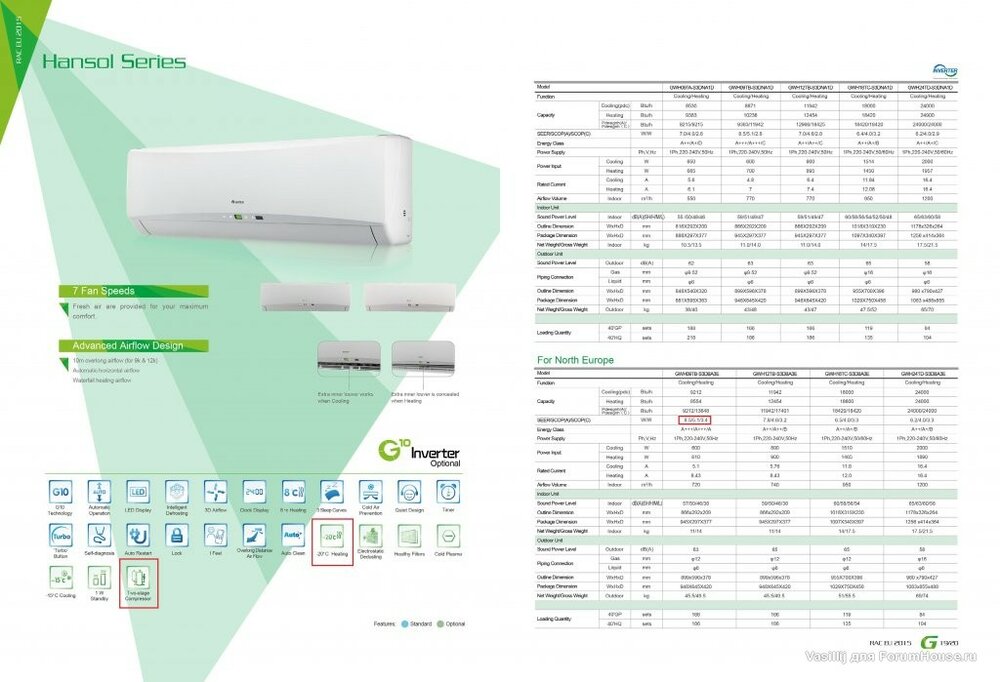

Спасибо за вопрос! По тому графику, который недавно преложил AIRCOND
На самом деле все проще. Практически все инвертора работают одинаково. И можно говорить, что практически графики работы разных инверторов совпадут, более менее.
вы видимо опять не поняли. Давайте еще раз... хронология такая:
1). AIRCOND выложил графики (бог с ним с содержанием, график - как график).
2). Потом по моей просьбе Gena Bukin выложил аналогичный график только до -15 С от МХИ. www.stroimdom.com.ua/forum/showpost.php?p=3619134&postcount=670
2). Вы посмеялись с графика от КХ указав, что при -20С КХ работает на -55 % хуже чем МЕ. www.stroimdom.com.ua/forum/showpost.php?p=3621137&postcount=680
Все верно? ничего не путаю?
Вопрос: вы с точностью до 55 % определили, что МЕ работает лучше КХ при -20С. Как вы это определили? То, что на графике КХ температура -20С и +20С - это я понял (тут вы все объяснили www.stroimdom.com.ua/forum/showpost.php?p=3623498&postcount=693), но с чем сравнивали? Где аналогичные характеристики вы сравнивали с МЕ?!? если по графику от МХИ - там шкала до -15 С, НО проекция только до -10С т.е. непонятно в каких величинах и насколько идет падение даже при -15С? Просто если все устройства работают одинаково более менее (как вы сейчас пишете), то разницы в 55 % (это даже больше чем половина) быть не должно.
Просто если все устройства работают одинаково более менее то разницы в 55 % (это даже больше чем половина) быть не должно.
Действительно, большинство инверторов, при -15*С теряют около половины своей производительности. Но не все).
Вы посмеялись с графика от КХ указав, что при -20С КХ работает на -55 % хуже чем МЕ. (ссылка устарела)
Нет, не верно. Путаете.
"коррекция при "-20*С" 0,45. Это же -55%" - имеется в виду -55% от номинальной производительности. Или номинал х 0,45. Например, номинал (при +7*С) = 3,2 кВт. 3,2 х 0,45 = 1,44 кВт. Так понятнее?
Если не вдаваться в подробности, то этот график можно продолжить и до -35*С. Просто линейное снижение производительности. Дорисовывается прямыми линиями.
Разница будет. И будет именно половина, при -20*С - чудес не бывает. Пожалуй я погорячился, заявив о том, что бытовой МЕ будет работать лучше. Так же будет работать, как и другие инвертора, схожей характеристики, в плане производительности. Возможно будет потреблять чуточку меньше, но это уже за счет других технологий.
В моделях Зубадан при -25*С снижение производительности около 17-18% ( х 0,82).
