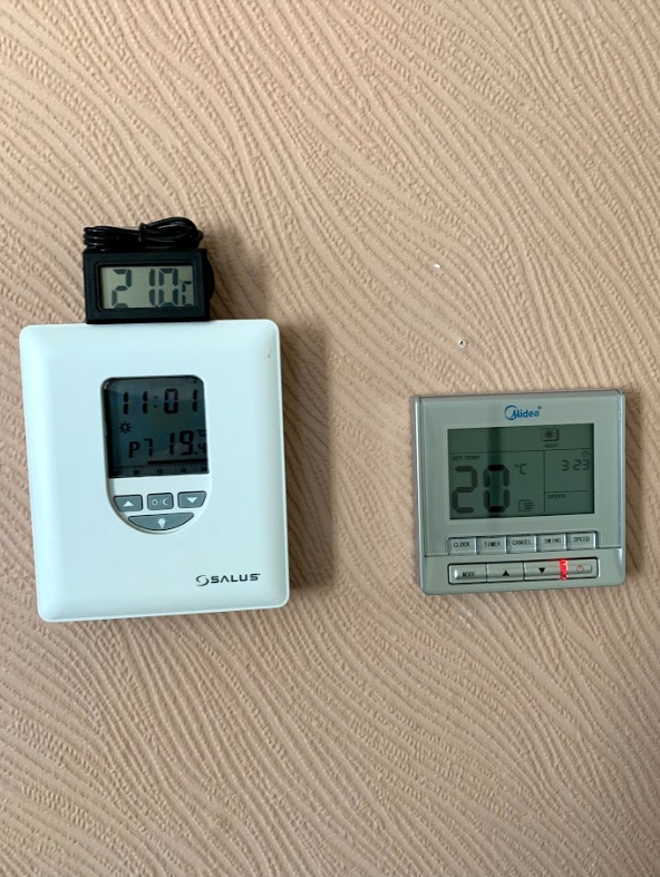

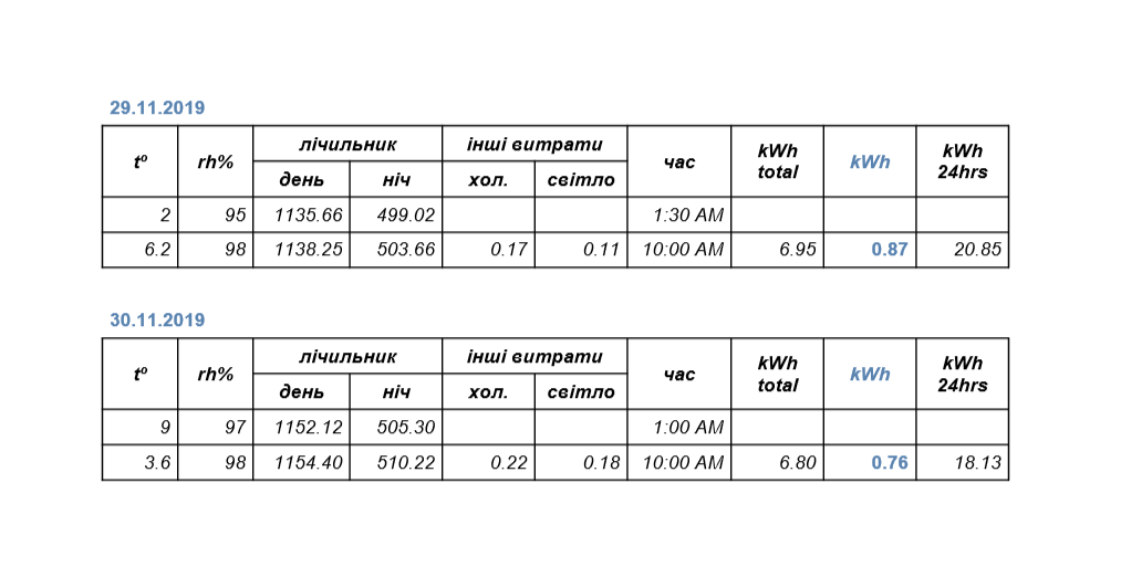

Жор с понижением температуры норма. У меня на 24к следующая ситуация:
При -8 за бортом(ощущается как -16) кондиционер жрал 2-2.4 кВт. Днем когда температура падала до (-2-3) потребление становилось 1000-1100 ват.
В конце месяца отпишусь, сколько он примерно сожрал за ноябрь.

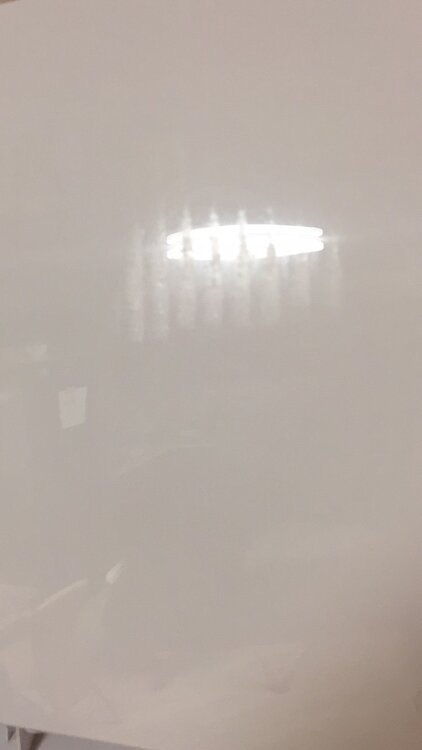

Так вибрирует крыльчатка или это Вам покаалось? - потому что если вибрирует то может это брак?
Есть ещё варианты попробовать снять дефлекторы, которые направляют поток воздуха (может это они шумят или вибрирут).

Мой ночью (следила до -8) ел около 1500 ватт/ч, а вот утром, с 9-ти до 10-ти при -7 магическим образом - 950 при прочих равных. То ли солнце вышло, то ли ветер стих/поменялся... У вас сама трасса где? Какой длины? Как утеплена?
Вибрирует 100%. И внутренний блок дрожит, если руку приложить - то приличная вибрация ощущается. На третьей скорости и выше без проблем видно глазом. Я тут немного отвлеклась на более насущные проблемы, напишу чем кончилось, когда будет, что писать.
Я попыталась еще людей распрашивать. Железно, говорят, не должно быть вибрации крыльчатки. Но, честно говоря, я не знаю, так ли это, потому что крыльчатка длиной почти метр. Это пластик, он вполне может по центру проседать и вибрировать. У него же стального стержня нет.
Плюс у меня еще какой-то низкочастотный гул что ли, или я с ума схожу. Я уже начиталась, что это может быть трансформатор. В общем, как будет информация - напишу.
Так быть не должно! От этого все ваши проблемы с шумом.
Это либо где-то при сборке одна из сторон оси не плотно сидит (и необходимо разобрать/собрать), либо брак крыльчатки. Я-бы на вашем месте тревожил монтажников и продавца, это их головная боль должна быть.
Если гул только при включенной крыльчатке то это от неё-же.

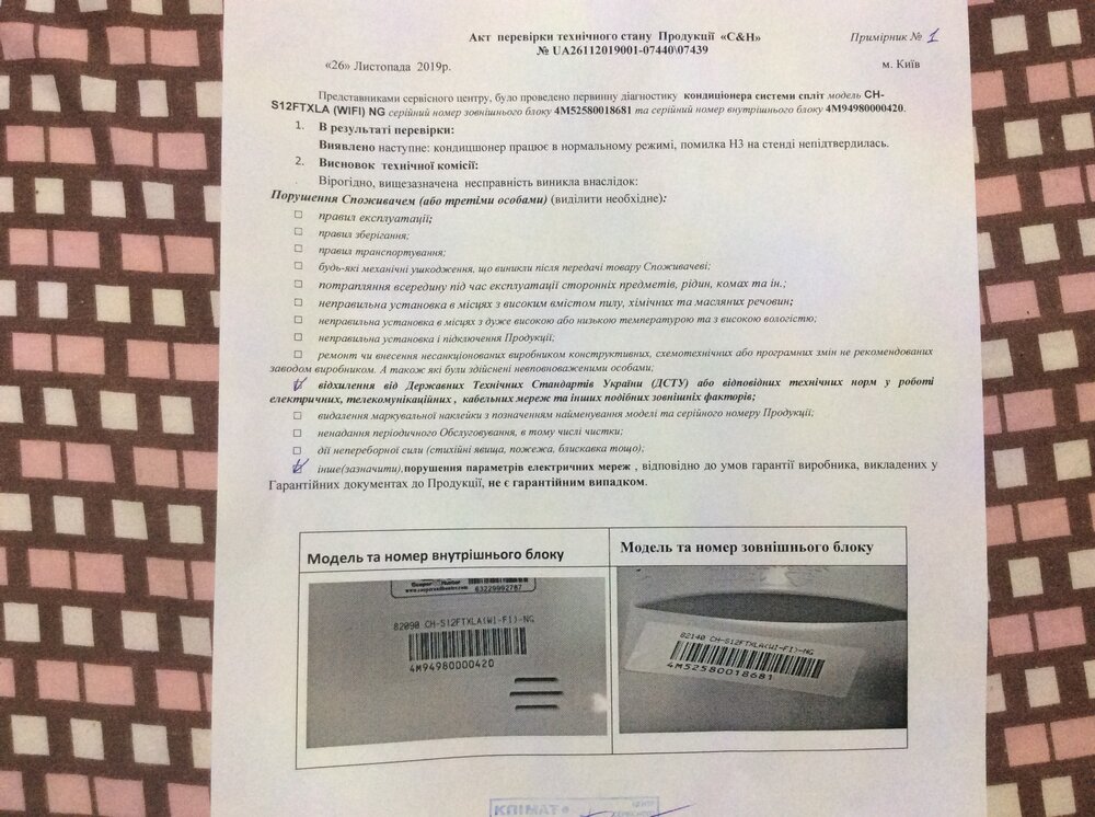

Здравствуйте , поделюсь и я своим отзывом о кондиционерах C&h .Осенью 2018 установил 3 кондиционера , две 9 ftxla , и один 12 ftxla-ng.Дом кирпичный , частично утеплён , стоят на первом этаже на площадь 110м2.С осени до весны стояли на +8 , девятки сильно обмерзали( 2 раза за зиму оттаивал конвекторами , дуйкам ).По деньгам в месяц от1000 до 2500 выходило. С приходом тепла кондиционеры были выключены недели на 2 .Но вот пришло время клеить обои , натягивать потолки , две 9 запустились , а 12 выдала ошибку e6 .Созвонился с Киевским сервисным центром ,там дали телефон местных представителей .Приехали , посмотрели , пришли к выводу о неисправности плат, демонтировали платы наружного и внутреннего блоков и отправили на Киев , где был поставлен диагноз неисправен процессор наружного блока, плату нужно немного подождать , едет с завода. Недели 3 ожиданий , и тут звонок местных представителей , плата у нас ,едем ставить. Установили , проверили, все работает , весна заканчивается ,греть то уже и нет необходимости.Быстро лето пролетело, Было несколько жарких дней когда кондиционеры поработали на холод ( дней 5 -7 максимум ) ,но тут приходят осенние холодные дни.В начале сентября кондиционеры включены на обогрев +22. Вечером 30 сентября вижу на кондиционере ошибку H3 , включение-выключение не дают никакого результата, спускаюсь к щитку , обесточиваю , на несколько минут, включаю , работает пол часа, история повторяется. Созваниваюсь с Киевом , объясняю ситуацию , рекомендуют проверить питание , все в допусках 215-235 по фазам , поперекидывал по всем фазам , поигрался с заземлением ( есть 2контура, один от столба до дома и второй зарыт в цоколе дома) , откинул , заземлил , запулил . Ошибка может появится через пол часа-час а может и через пол дня .Выключаю, жду местных представителей несколько дней , приезжают , подключают манометрический коллектор , запускают, все работает , давления в норме , ждём пару часов , кондиционер греет , ошибок нет ,пожимают плечами уезжают.Все замечательно работает месяц, потом начинаю замечать перепад температуры по дому , убеждаю себя что просто похолодало и сквозняк от входной двери. 5 ноября вечером смотрю на кондиционер и вижу ошибку H3, спустя минут 5 пропадает и и кондиционер начинает греть,посидел ,понаблюдал , каждые 5- 10 минут появляется ошибка , висит минуты 3 и опять начинает работать , опять созвонилось с Киевским сервисным центром , опять игра с фазами , заземлением , все безрезультатно. Через пару дней приезжают местные представители C&H , производят замеры , принимают решение отправлять на Киев , перекачать фреон в наружный блок не смогли уходит в ошибку ,снимают так . Кондиционер упаковываем в родные коробки .Три недели ожидания , постоянных звонков на сервис, и чудо, звонок из сервиса , завтра ждите, будем ставить .Вместе с кондиционером прислали акт о проведённой диагностике , и заключение что с кондиционерм все хорошо , проблема в электропитании , не гарантийный случай.... . Кондиционер установили , запустили , работает ... греет . Через час работы поднял шторку , постоял минуты 3 и дальше начал греть ( не оттайка была ) , по ощущениям греет хуже 9. И это ещё не все , вся панель внутреннего блока затерта , Гарантийный талон тоже отсутствует .На данный момент имеем то что виновато все вокруг , вплоть до плохой ауры в доме , а для его питания нужна как минимум своя собственная электростанция , с весны он больше не работал , чем работал . При всём этом 2 других C&h работают отлично +осушитель C&h + вся остальная техника ( а ее много) напряжение и заземление вполне устраивает ....за 5 часов работы температура поднялась с 16 до 17,5 градусов...Продолжение следует , не переключайтесь Ж-)
Upd. прошу прощения, изначально не от той модели коды смотрел.
Е6- Нет соединения наружного с внутренним блоком.
Н3- Перегрузка компрессора (тепловая). Причём похоже на влагу в системе. Вам вообще вакуумировали при монтаже? (хотя там есть и другие причины обмерзания, типа забитых пылью и грязью теплообменников).
Опять-же ковыряясь первый раз могли что-то напутать с датчиками температуры.
А вообще ищите сервис-мануал на вашу модель - там все ошибки расписаны.

Да ,по ошибкам все верно , впервый раз по e6 меняли плату (неисправен процессор) , после замены проработал месяц идеально ,и до этого зиму , поэтому фреоновую часть отбрасываем.Пугает то что приехал с заключением что с ним все хорошо, а проблема по-любому осталась , и вылезти в самый неподходящий момент в морозы.
Добавлено через 10 минут
неисправность плавающая, и отдавать неотремонтированный кондиционер на зиму как-то не совсем правильно, да и утверждать что проблема с питанием. По меркам Украины в нашем раене оно идеально

Вы не поняли. У Вас сейчас перегревается компрессор и если-б не защита то он-бы уже сгорел и хана (кстати это плюс ему т.к. эта защита есть не у всех производителей). А перегреваться он может по целому ряду причин, начиная от изначального неправильного монтажа, продолжая неправильным количеством фреона и заканчивая передавленными трубками и забитыми теплообменниками. Но ничего из этого ни связано ни с платами, ни с напряжением.
Может вам при поиске первой неисправности что-то с количеством фреона намутили.
Или вы думаете что в сервисе реально есть смонтированный кондей для проверки? - в лучшем случае оба блока в одном помещении

Есть данные о потреблении. CH Supreme 12-й. Отапливаются все 50м2. Комната с кондиционером - 15м2 (21 градус), прямо напротив него дверь в другую комнату 15м2 (20 градусов), сбоку дверь в третью комнату 10м2 (20 градусов), а уже из этой боковой комнаты еще дверь в четвертую - 10м2 (19 градусов). Указанная температура держится стабильно. Это ночной режим.

В табличке два замера, на каждый указано температура и влажность за бортом, показания счетчика, затраты на других потребителей, время замера. Дальше расчеты: общее потребление за период и среднее.
Здравствуйте , вот список официальных представителей cooperandhunter.ua/ru/locator/ .У меня история немого другая , к установке вопросов нет , все сделано идеально, лучшими материалами которые можно было купить в Украине (заказывал все сам ) , проблема с самим кондиционером , но ее пока не хотят признавать , прислали акт с заключением о том что есть «порушення параметров електричных мереж»
2 других кондиционера (9 ftxla arctic )при всём этом работают отлично никаких ошибок нет за год использования , обмерзали правда зимой сильно , но спишем на то что стояли снизу пластмассовые стоки и недавали нормально отводить воду
По-моему, они вам отписку написали. Официальную. Их представитель к вам на объект выезжал? Ошибку видел? Пусть проверит "параметри мереж". Это ж не трудно зубрам отечественной поддержки климатической техники.
Спасибо за ссылку на список. Я вот больше склоняюсь к "Авторизованному сервисному центру" Cooper&Hunter cooperandhunter.ua/ru/contacts/
Я выше описывала, что обращалась в две фирмы. Первая из них была из списка. "Мы их поставили и не знаем, как они там работают" - буквально. Это все, что я смогла выжать из обеих. Они делают ставку на то, что ломается не так уж часто, а если поломается, то они отмажутся. Интересно было бы пообщаться с авторизованным сервисом, если он реально существует.

И так что у меня получилось за ноябрь 70м2 24-й канальник мидеа инвертор:
Общее потребление дома 743 кВт (выше 500 кВт), а значит по новой логике нашего государства могу считать себя Олигархом:D
Из них бытовое потребление порядка 300 кВт (работаю на дому+жена и маленький ребенок)
Кондиционер съел порядка 400-450 кВт, т.е около 15 кВт в день в среднем.
Ах чуть забыл написать, дома порядка 20.6-21 градуса, на кондиционере 20 градусов заданная температура, скорость вентилятора-2.
А еще фото из серии взрыва мозга:D, так кто же все таки врёт из этих 3х:lol:
врут скорее всего два нижних.

термодатчик верхнего под мышку и туда же ртутный термометр медицинский(или электронный) через 3-5 мин сравните показания. Медицинский - точный. Будете знать примерную погрешность.

Ответ не правильный :D, точнее правильно, но от части. Как не странно китайский верхний за 25 грн, действительно корректно показывает температуру в 21. На пульте кондиционера температура тоже от части правильная, там срабатывает к 20 (+1 градус который идет как компенсация при работе кондиционера). А вот проводной датчик для котла Salus за 800 грн врет и не краснеет)
Не долго музыка играла,с утра висящая ошибка H3 .Пропадает ненадолго ,иногда даже опускает шторку в рабочее положение и начинает дуть минуту-две и опять ошибка.Трасса ровно 5 метров, фреон по словам сервиса заправлен заново по весам.Сегодня сервис выходной , жду понедельника.
На наружный блок, я так понял, не смотрели. Судя по коду ошибки - сработала защита компрессора по перегреву. Если не соврали и правда заправляли по весам, тогда будем считать, что фреон в норме. Хотя был такой случай и заправка по весам решила проблему. Осмотрите трассу, нет ли заломов. Надо разобраться по какому принципу срабатывает эта ошибка. Если стоит датчик температуры компрессора, попробывать его заменить. Если тепловое реле - потруднее, нужно лезть к компрессору. Вообщем не плохо было бы найти схему наружного блока.

По-моему, они вам отписку написали. Официальную. Их представитель к вам на объект выезжал? Ошибку видел? Пусть проверит "параметри мереж". Это ж не трудно зубрам ...
Параметры мереж вольтметром не замеряются.
Есть такая штука анализатор сети, и в сервисе кондиционеров его точно нет.

Наблюдаю постоянно , на данный момент все по циклу , висит ошибка , уходит начинает немного дуть тёплым воздухом , нагрев пропадает , режим вентилятора ,поднимает жалюзю , и так по кругу. Минут 15-20 на цикл. Выключил на ночь , через пол часа ошибка. По звуку компрессор работает тихо, процентов на 50, резкий стоп , вентилятор работает ещё пару мнинут и ошибка, по звуку точно никакого напряга для компрессора нет . Внутрь лезть и мерять температуру компрессора не буду , он на гарантии , я предлагал промерять температуру компрессора представителям C&H , они не захотели.Трасса вся на виду через стены проходит под 45градусов ,самого посещают такие мысли но он проработал зиму , потом пару недель после замены Платы , потом месяц после приезда сервисников.

Представители c&h видят что с монтажом фреоном и питанием все хорошо , но они строго выполняют все указания с Киева, шаг влево шаг вправо расстрел :)

Здравствуйте , нечего анализировать в трёхфазный сети , где напряжение по фазам 215-235 вольт , причём оно стабильно на протяжении длительного времени, есть акт проверки заземления 0,3 ом;есть ещё один контур заземления , который я не видел , чтобы замеряли но наверное , что-то написали. На входе инверторного кондиционера стоит диодный мост фильтр дальше bldc драйвер , который не даст больше напряжения и тока на двигатель компрессора,перепады напряжения вредны только для асинхронных двигателей ( в моем случае , только для вентилятора наружного блока , но он отлично крутит даже после остановки компрессора)

Ещё у меня на двух фазах висит индукционная плита , самая чувствительная техника к питанию, а ещё холодильник инверторный , ещё 2 кондиционера C&h и все отлично работает, но один кондиционер особенный ,его не устраивает параметры мэреж , ...ять когда начинают нести такую чушь , еле сдерживаешь себя чтбы не нагрубить...
На данный момент меня интересуют Контакты представителя Cooper&Hunter который поможет в кратчайшие сроки решить проблему с ремонтом или заменой кондиционера,который у меня не работает, ждать по 3 недели отписок , что кондиционер рабочий у меня нет возможности и желания.+ ко всему этом он вернулся не совсем в нормальном виде
