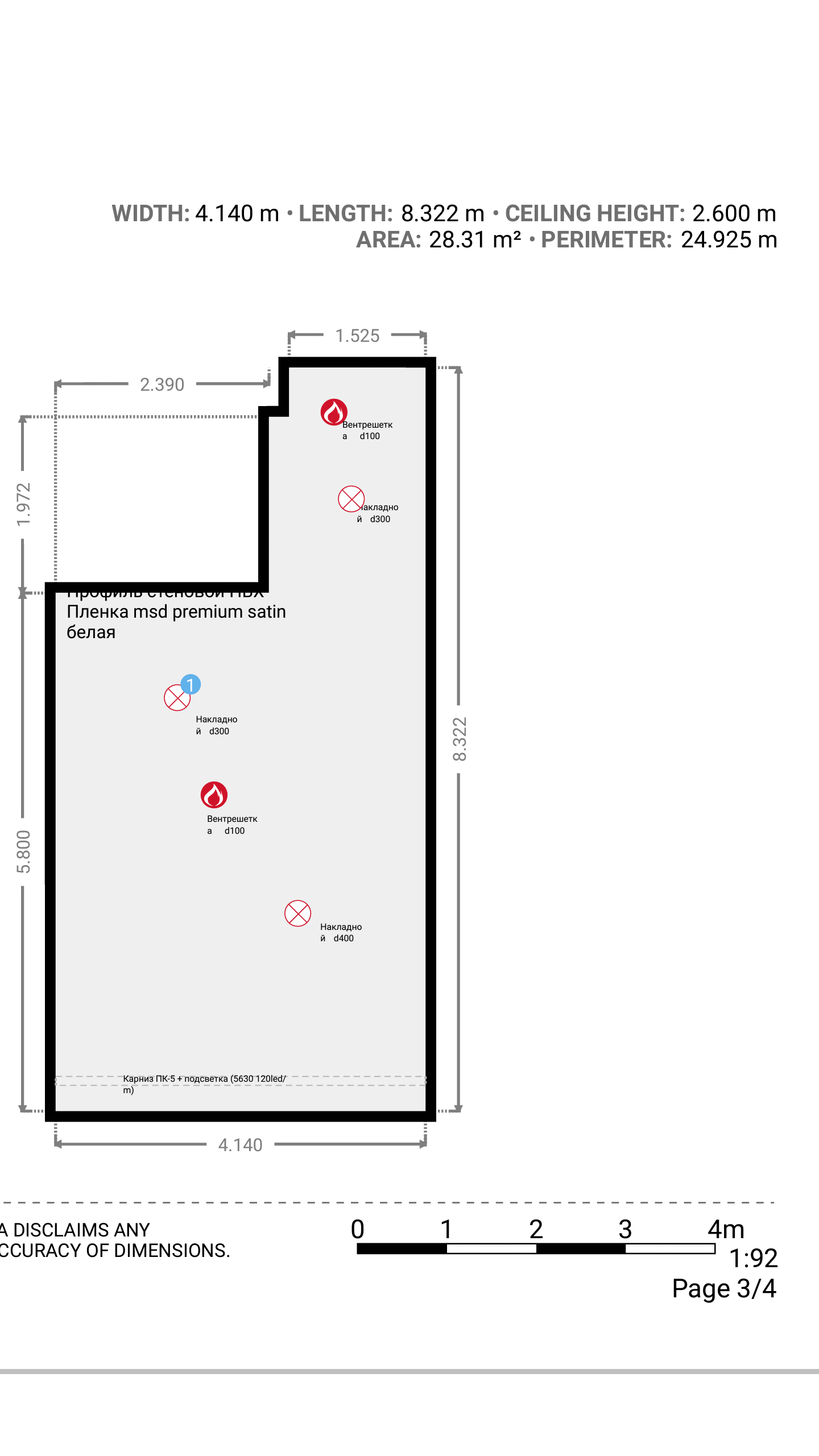

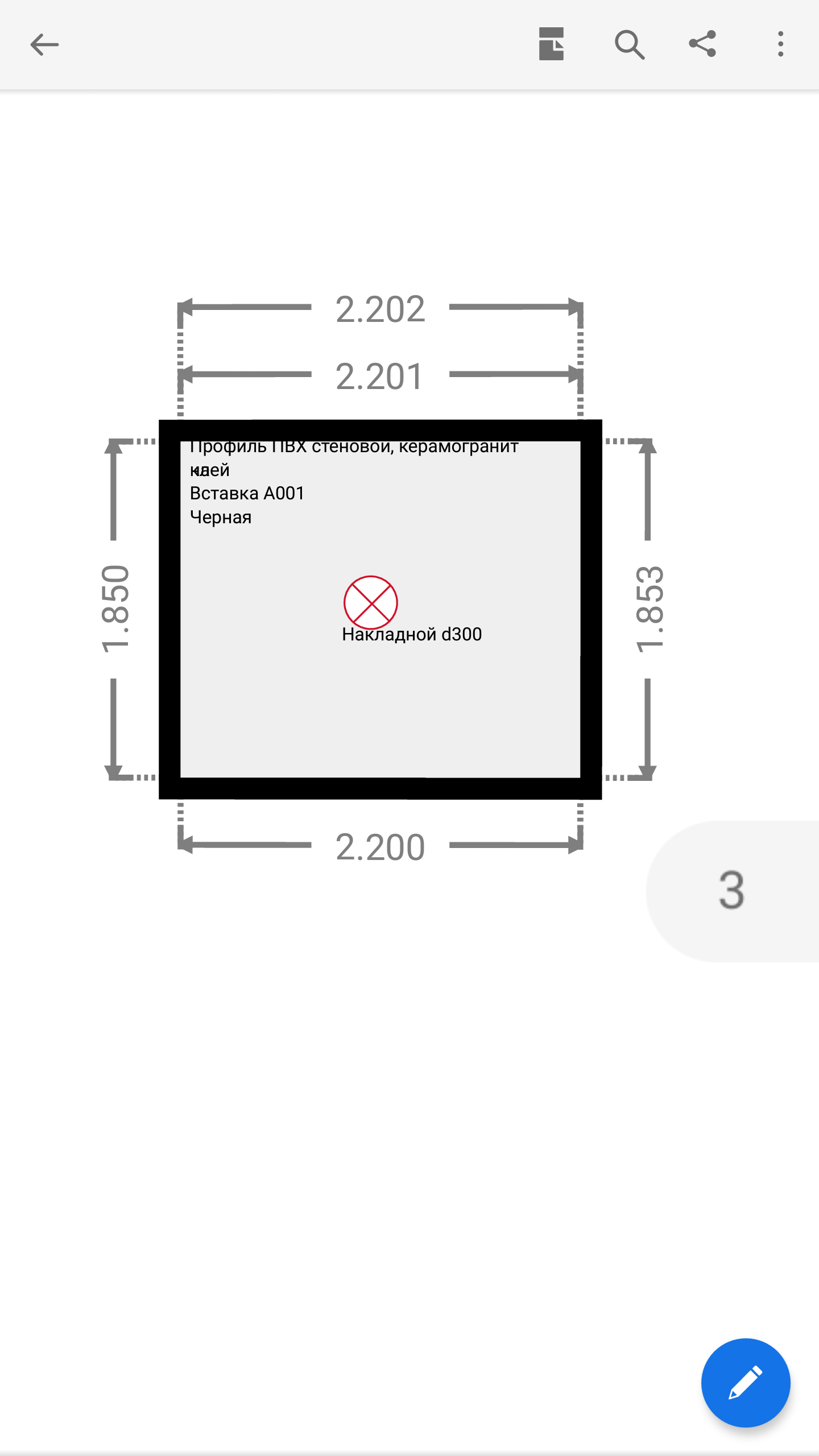

Diablopc Опубліковано: 17 листопада 2022 Поділитись Опубліковано: 17 листопада 2022 Зробіть, будьласка, розрахунок ось цих стель Спойлер З урахуванням монтажу в два етапи. Посилання на коментар Поділитися на інших сайтах More sharing options...
Натяжные потолки Labell Опубліковано: 17 листопада 2022 Автор Поділитись Опубліковано: 17 листопада 2022 5 годин тому, Diablopc сказав: Зробіть, будьласка, розрахунок ось цих стель Приховати вміст З урахуванням монтажу в два етапи. Підготували кошторис, та надіслали в особисті повідомлення Посилання на коментар Поділитися на інших сайтах More sharing options...

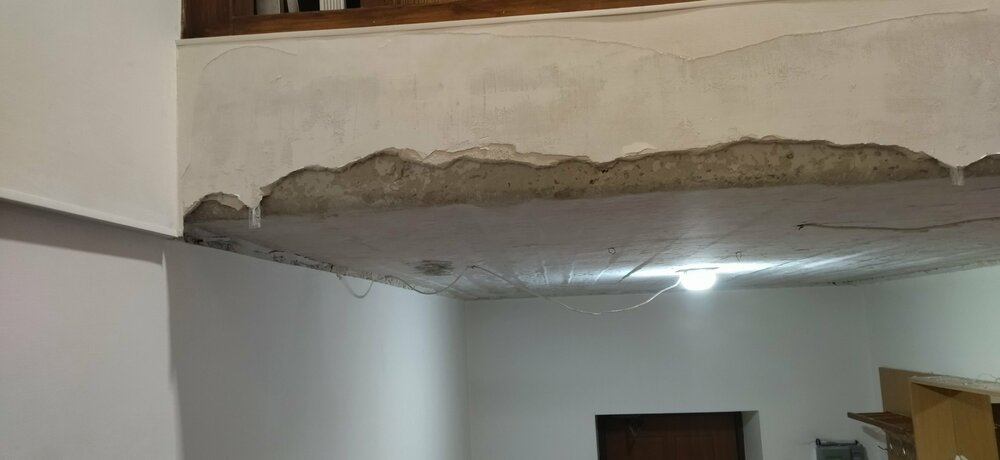

SAN-SANIHC Опубліковано: 6 березня 2024 Поділитись Опубліковано: 6 березня 2024 (змінено) Чи можете підказати, як підійти до краю натяжною стелею і що тут можна зробити?? Змінено 6 березня 2024 користувачем SAN-SANIHC Посилання на коментар Поділитися на інших сайтах More sharing options...
andrey_ka Опубліковано: 6 березня 2024 Поділитись Опубліковано: 6 березня 2024 12 хвилин тому, SAN-SANIHC сказав: Чи можете підказати, як підійти до краю що що тут можна зробити?? Деревом , або ламінатом. Посилання на коментар Поділитися на інших сайтах More sharing options...
Натяжные потолки Labell Опубліковано: 6 березня 2024 Автор Поділитись Опубліковано: 6 березня 2024 16 хвилин тому, SAN-SANIHC сказав: Чи можете підказати, як підійти до краю натяжною стелею і що тут можна зробити?? Доброго дня! Можемо зробити стелю знизу, штукатурку яка знаходиться в верхній частині потрібно підрівняти. Обрив стелі біля краю перекриття можна реалізувати багатьма способами, проте більшість з них все одно потребують докового оздоблення після встановлення, а саме закриття торцевої частини нашої конструкції зі сторони сходів. Звісно є варіант зібрати ГК короб, до якого ми зможемо змонтувати профіль зі сторони приміщення. Найкращий варіант - що б технолог на об'єкті показав Вам варіанти реалізації виходячи з особливостей самого приміщення Посилання на коментар Поділитися на інших сайтах More sharing options...

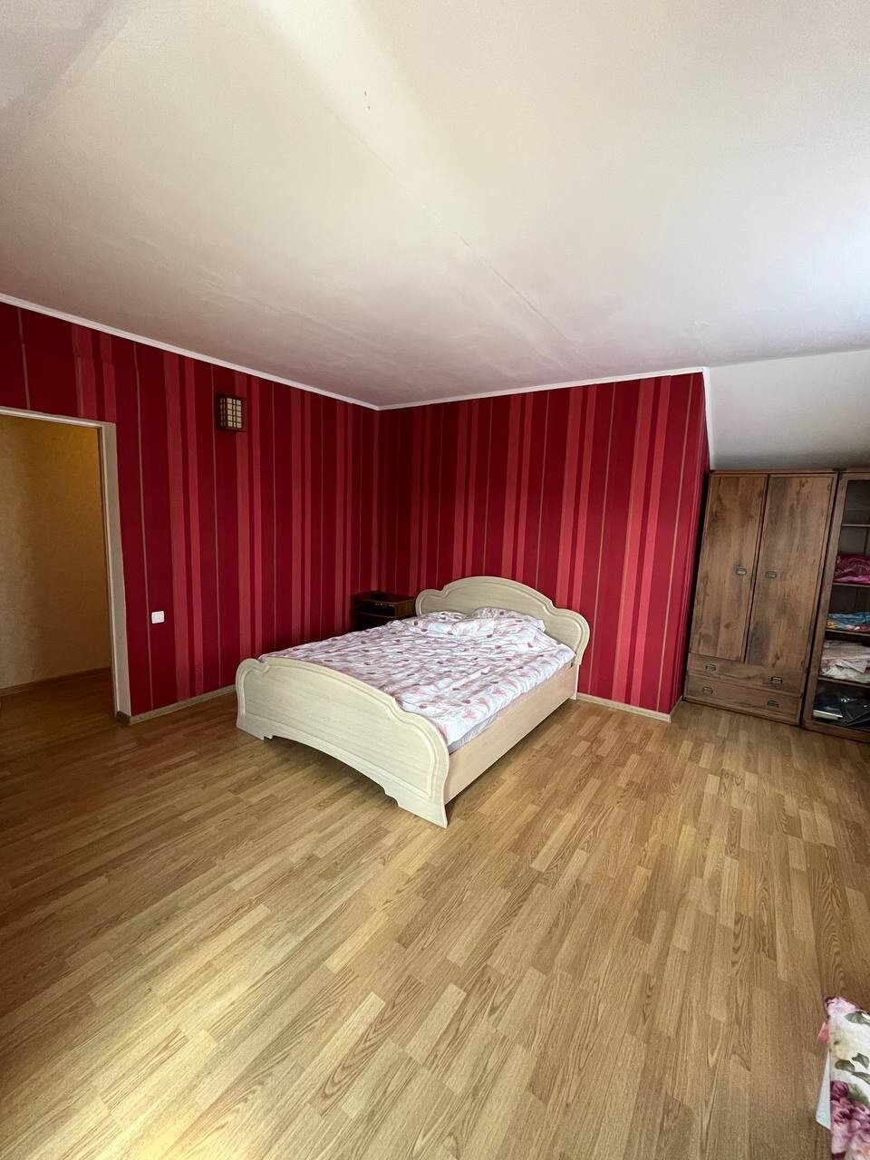

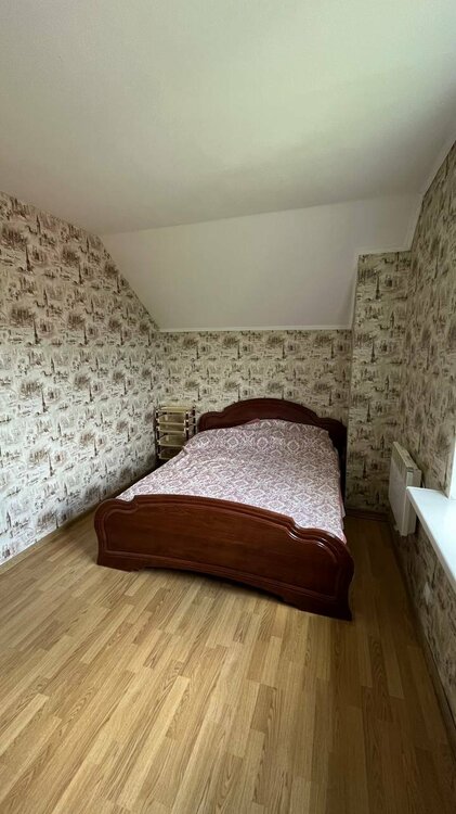

Yarik Pro Опубліковано: 11 квітня Поділитись Опубліковано: 11 квітня Вітаю! Планую зробити натяжні стелі в декількох мансардних кімнатах. Додаю фото, щоб було зрозуміліше, про які приміщення йде мова. Хотів би отримати поради по таким питанням: 1. Який тип полотна краще підійде в таких умовах – матове, сатинове чи глянець? 2. Чи є особливості монтажу саме в мансардах? На що звернути увагу? 3. Якщо хтось стикався з подібним – поділіться, будь ласка, досвідом або фото реалізованих проєктів. Буду дуже вдячний за будь-які поради 1 Посилання на коментар Поділитися на інших сайтах More sharing options...
Натяжные потолки Labell Опубліковано: 1 травня Автор Поділитись Опубліковано: 1 травня 11.04.2025 в 13:20, Yarik Pro сказав: Вітаю! Планую зробити натяжні стелі в декількох мансардних кімнатах. Додаю фото, щоб було зрозуміліше, про які приміщення йде мова. Хотів би отримати поради по таким питанням: 1. Який тип полотна краще підійде в таких умовах – матове, сатинове чи глянець? 2. Чи є особливості монтажу саме в мансардах? На що звернути увагу? 3. Якщо хтось стикався з подібним – поділіться, будь ласка, досвідом або фото реалізованих проєктів. Буду дуже вдячний за будь-які поради Доброго дня! Кожен із варіантів полотен має свої особливості та переваги, які можуть ідеально підійти для Вашого простору. Давайте розглянемо їх детальніше: • Матовe полотно має текстуру, схожу на фарбований гіпсокартон. Воно створює класичний вигляд стелі й підходить для всіх приміщень без винятку. • Сатинове полотно має абсолютно гладку поверхню. Завдяки цьому при яскравому денному освітленні на стелі можуть зʼявлятися легкі відблиски (переливи), а при вечірньому світлі стеля майже не відрізняється від класичної матової. • Глянцеве полотно чудово підходить для візуального збільшення простору завдяки дзеркальному ефекту. Проте в сучасних інтер'єрах воно використовується рідко, оскільки на стелі відображатимуться телевізор, планшет та інші гаджети — це може створювати певний дискомфорт. З досвіду, для спальні або дитячої кімнати найкращим рішенням буде матове полотно. Сатин також підійде, якщо вам подобаються легкі відблиски. Глянцеве полотно для таких приміщень ми зазвичай не рекомендуємо. 2. Монтаж стелі в мансардних приміщеннях Особливість таких приміщень полягає в тому, що стеля зазвичай складається з двох частин — горизонтальної та скошеної. Іноді конфігурація складніша — залежно від конструкції перекриття. З’єднання між полотнами реалізується за допомогою сепараційних профілів, які бувають різних типів: З декоративною вставкою (класичний варіант): Тіньовий (із зазором 8 мм): Демпферний (полотна щільно прилягають одне до одного): Ще одна особливість — мінімальний опуск стелі складає 6 см. Це зумовлено висотою використовуваних профільних систем. Плануючи встановлення натяжної стелі на мансарді, зверніть увагу на розташування скошених площин щодо рівня підлоги. Якщо полотно скошеної частини перебуває на висоті менш ніж 1,5 м від підлоги, існує ймовірність його випадкового пошкодження — зокрема в умовах наявності дітей або активного використання простору. Рекомендується передбачити висоту, яка мінімізує подібні ризики. Якщо це неможливо, доцільним буде розгланути гіпскартон на скошених чатинах, а натяжну стелю вже на горизонтальній поверхні. Нижче прикріплюємо фото реалізованих проектів в мансардних приміщеннях. Наш технолог має всі зразки профілів і полотен з собою, і зможе продемонструвати Вам на об'єкті вживу, а також запропонує найкраще рішення згідно Ваших побажань. Для того щоб узгодити зустріч на Вашому обʼєкті, звʼяжіться з нами в приватних повідомленнях, або за номером +380962236943 З повагою, компанія Labell. 1 Посилання на коментар Поділитися на інших сайтах More sharing options...
Натяжные потолки Labell Опубліковано: 2 травня Автор Поділитись Опубліковано: 2 травня 06.03.2024 в 16:39, SAN-SANIHC сказав: Чи можете підказати, як підійти до краю натяжною стелею і що тут можна зробити?? Доброго дня! Оскільки технології натяжних стель постійно розвиваються, для цього вузла зʼявилися нові рішення. Враховуючи поточний стан стелі та залишки штукатурки, можна розглянути такі варіанти монтажу натяжної стелі на обриві перекриття в зоні сходів: Варіант А: “Перегин” полотна Опис рішення: Використання техніки перегину полотна (тобто стеля з горизонтальної площини переходить на вертикальну) дозволяє ефективно приховати плиту перекриття та частину ділянки з осипанням/обривом штукатурки. Особливості: • Можливість завершення натяжної стелі без додаткових робіт з Вашого боку. • Естетичний вигляд завдяки плавному переходу між ділянками стелі. Варіант Б: Комбінований підхід з “обривом” стелі Опис рішення: Ми монтуємо натяжну стелю до краю плити перекриття, у цій зоні виконується так званий “обрив” — завершення стелі. Особливості: • Для цього варіанту потрібне втручання Ваших майстрів, оскільки торцеву частину перекриття доведеться додатково закривати ДСП або подібним матеріалом з якого виконувались сходи. Варіант В: Комбінація з перегином полотна і “обривом” за допомогою демпферного профілю Fixit Опис рішення: Для реалізації цього варіанту потрібно частково очистити поверхню торця перекриття (спираючись на приклад показаний на Вашому фото), орієнтовно до середини — прибрати все, що осипається, і залишити те, що добре тримається та додатково прогрунтувати для скріплення. Після цього монтується натяжна стеля з перегином (як у Варіанті А), а для фіксації у верхній зоні використовується демпферний профіль Fixit із порошковим фарбуванням, що забезпечує охайне примикання. Особливості: • Немає потреби повністю знімати старе оздоблення перекриття. • Демпферне кріплення створює естетичне примикання і не потребує додаткового втручання інших майстрів. Варіант Г: Використання демпферного профілю Kordon Опис рішення: Цей профіль має форму пластини висотою 8 см, оброблений порошковим фарбуванням (білий або чорний колір на Ваш вибір). Встановлюється по краю перекриття, формуючи “обрив” (подібно до Варіанту Б), але без потреби в додатковому оздобленні завдяки чистому фарбуванню. Особливості: • Для ідеального прилягання профілю до перекриття потрібно попередньо оздобити край плити малярним кутиком і оштукатурити. Ми з радістю допоможемо обрати найкраще рішення для Вашого приміщення! Для цього, пишіть нам в приватні повідомлення, або телефонуйте +380962236943 ☎️ Безкоштовний замір по Києву та Київській області. Посилання на коментар Поділитися на інших сайтах More sharing options...
