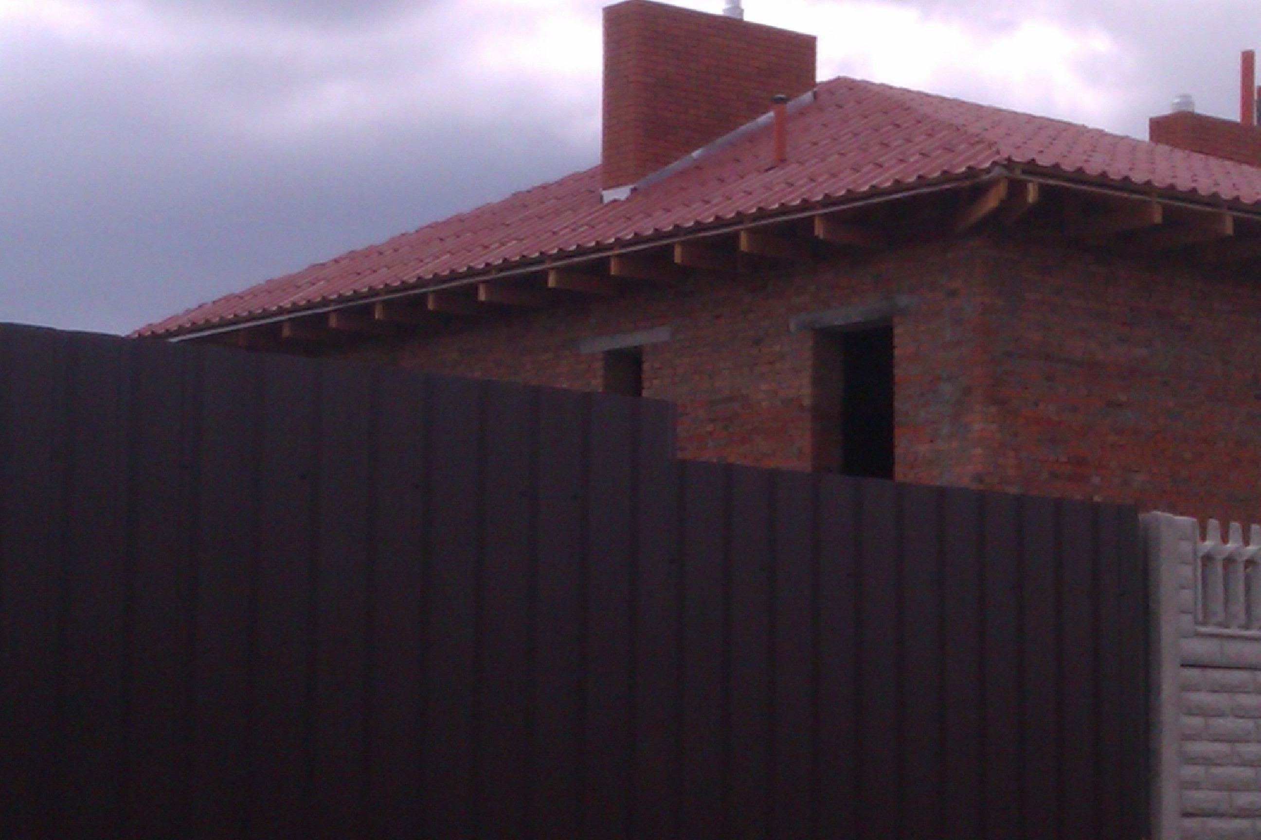

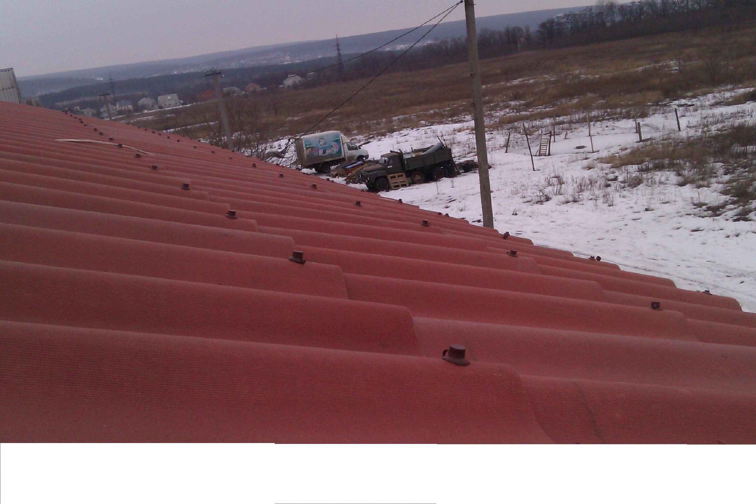

Европрофиль балаклеевский цветной порезанный пополам на заводе. Выглядит симпатично, если на три части порезать, то будет совсем как черепица. Хрупковат несколько. Я брала на самом заводе, порезали за 1,60 грн и привезли. Когда выгружали - треснутыми были только подкладочные серые листы. Клали на крышу тоже все было нормально. А вот когда планки примыкания прикручивали и коньки - треснуло несколько шиферин - пришлось менять. Благо половинками, менять легче. Может строители грубовато сапогами потоптали?.. Как выглядит - мне нравится. Могу еще более свежие фотографии выложить, если нужно для наглядности. Покупать нужно у оптовиков или в супермаркетах, так дешевле будет, правда порезку предлагают только на заводе, но с меня содрали по 95 грн лист + 1,60 грн за порезку. Доставка бесплатно. На счет наличия асбеста ничего сказать не могу, называется шифер 5-ти волновой - цементно волокнистый, а обычный профиль 8-ми волновой - асбесто-цементный.
Эксплуатация пока 2,5 месяца.
Нормально смотрится :) Вот еще б увидеть положенный шоколад и при этом не резанный :)
Нормально смотрится Вот еще б увидеть положенный шоколад и при этом не резанный
Cмотрится, на самом деле, как черепица именно резаный.
Маниша, я ничего не пойму...
Он же выглядит как 8 волновой...
На первой странице этой темы, человек брал бакалеевский 5 волновый - там отчетливо видно, что 5 волн.
Разъясните...
Большая просьба выложите фото. Спасибо!
Это я понимаю, поэтому хочется еще и нерезаный увидеть.
Это ракурс такой взят. Если присмотреться - все с ним ок (в плане 5-ти волн).
