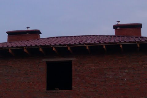

Сейчас при себе фотография немного темноватая. Сделаю более качественно - выложу.

Еще не покрылись :( На подготовку к крыше уходит много времени на всякие мелочи..

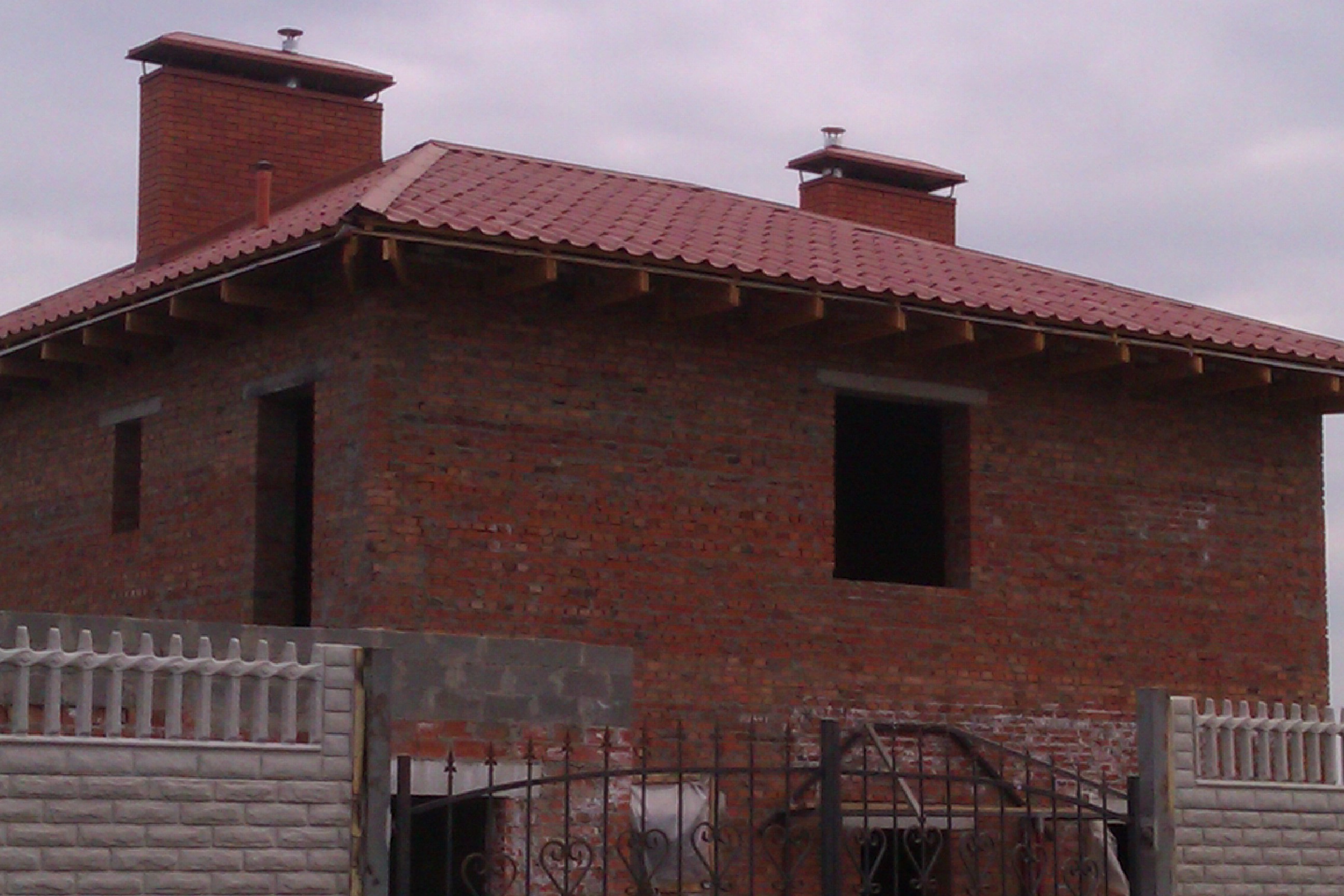

Вот более светлый снимок моей крыши. Угол наклона маленький, поэтому ракурс не могу найти, чтобы все видно было. Нужно к соседям проситься.
маниша, а как там у вас проход вот той маленькой кругленькой трубы сделан сквозь шифер?? чем изолировалось?
Это фановая труба у меня. Изолировали так: кровельная лента на битумной основе - купили в Эпицентре, подобрали по цвету. Сначала заизолировали на уровне гидроизоляции, а потом по верху - на шифер.
