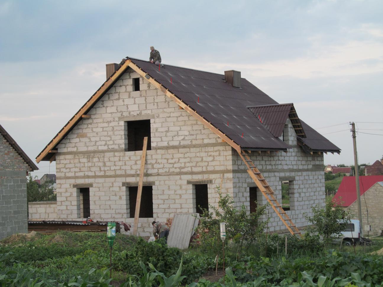

Так, кольоровий, темно-коричневий. Хотів цегляний, але дружина побоялася. Через тижня 2 думаю буде будинок накритий. Фото обов'язково будуть.
значить і-ф шифер,волокнисто цементний,безазбестовий,розміром 1*1.13?
поділіться враженнями ,своїми і покрівельників, чи крихкий, однорідність кольору і ін. відходність, наявність аксесуарів? буду дуже вдячний за інфу,де будуєтесь?

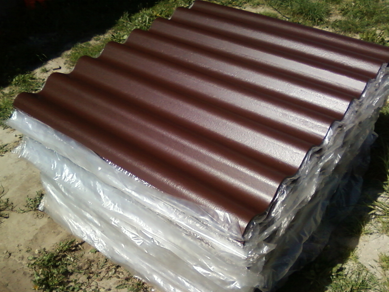

Так, І-Ф шифер, волокнисто-цементний, безазбестовий, розміром 1*1,13.
Якщо про враження, то тільки можу сказати, що побачив під час розгрузки: шифер був в палетах, запакований, перекладений плівкою кожен лист, верхній і нижній лист - сірий (як бонус). Всі листи цілі (а це 240 шт.). На декількох листах невеликі царапини, але це не критично. Матеріалом задоволений.
Враження покрівельників ще немає, оскільки тільки почалися крокв'яні роботи, але ще з таким матеріалом не стикалися.
Аксесуари: шуруп з гумовою прокладкою. Але шурупи напевне буду міняти, оскільки довжина шурупа 120 мм., а товщина рейки - 50 мм. і буде ймовірність проколювання підпокрівельної плівки. Буду купувати довжиною 100 мм.
Що стосується коньків, то ті, що виробляє І-Ф, мені не подобаються, не акуратні. Тому буду використовувати металеві.

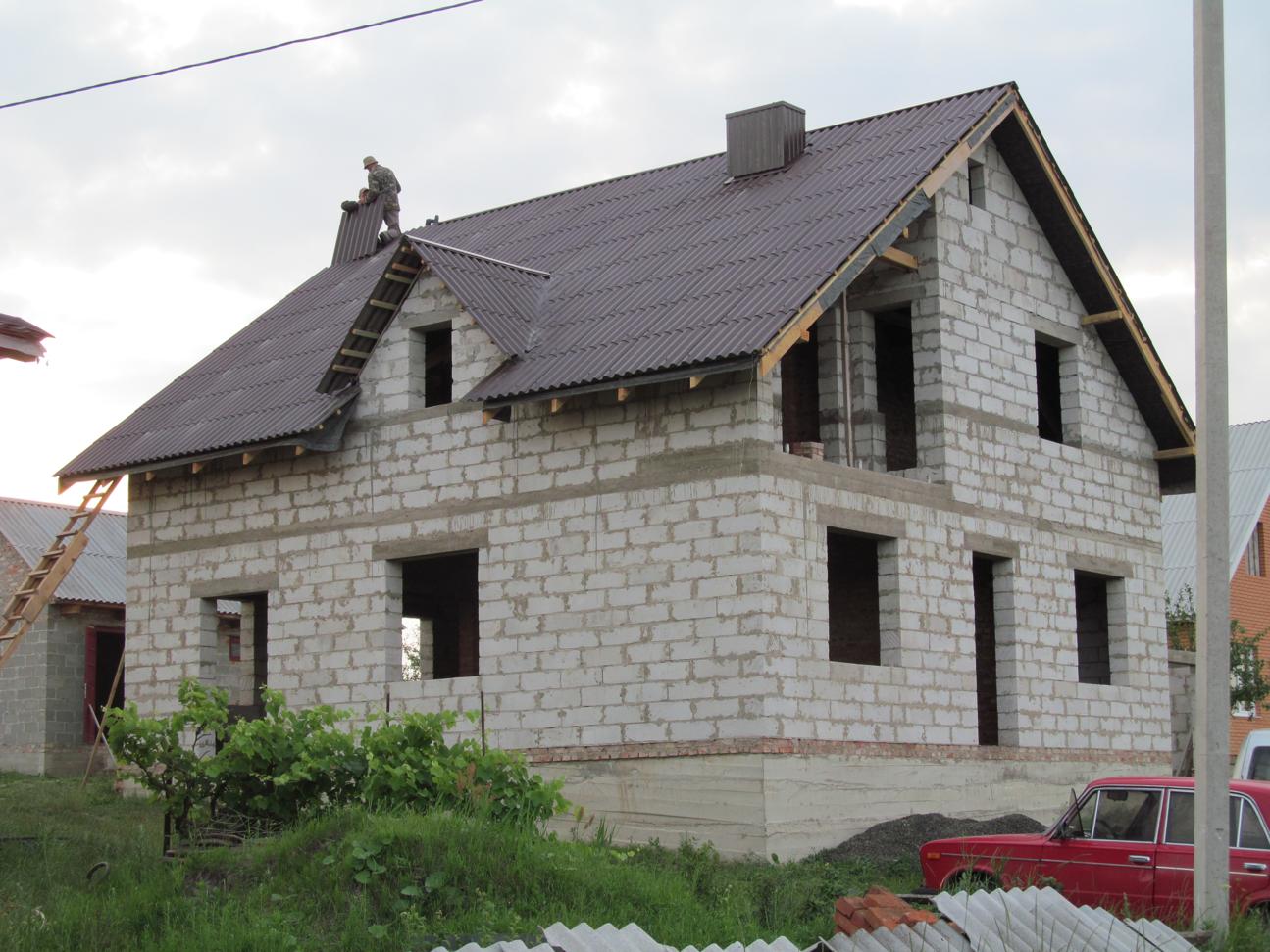

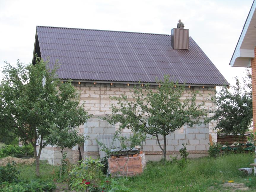

Так, накрив. Повністю задоволений. Шурупи 120 мм. замінив на 100 мм.. На один лист шиферу давав не 2 рейки, а 3, оскільки запас рейок був і з трьома якось надійніше. Дуже багато пилюки після різання, але після пройдених дощів, особливо вчорашнього, дах майже повністю чистий і блистить. Кути зарізали прямо на даху, дуже точно получається. Коньки брав металеві.
Одним словом рекомендую цей матеріал. Мені набагато більше подобається, ніж металочерепиця.
Дах будинку накривали майстри, а покрівлю гаража робив сам, тільки сусід допоміг з накриттям шифером. По відгуках майстрів, матеріал класний, перший раз мали діло з таким, але мороки трохи більше, оскільки потрібно отвір під шуруп свердлити.

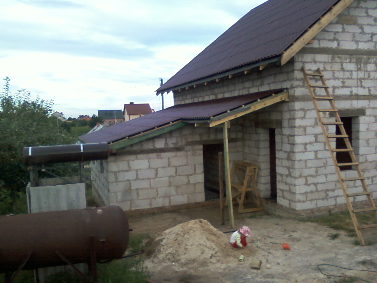

Скажите, пожалуйста, на фото видны белые пятна,
я их отметила красным маркером,
что это за пятна?
что это за пятна?
Пыль от подрезания углов
