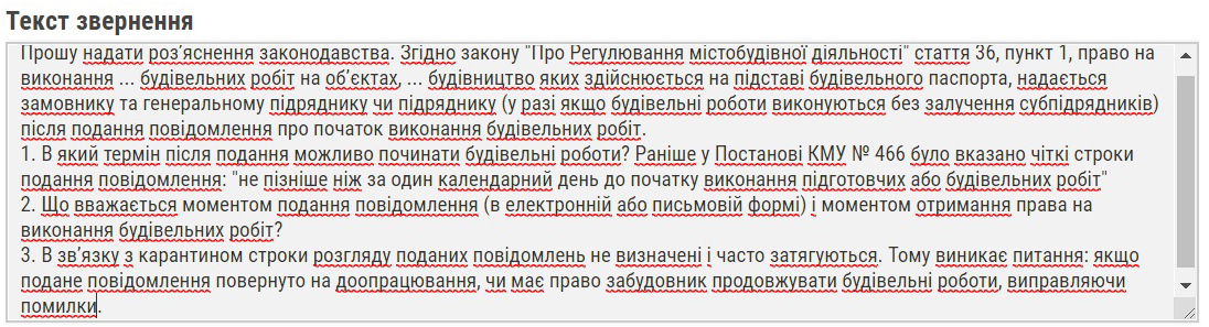

Трошки посидів над реєстром і написав до ДАБІ звернення - побачимо якою буде відповідь, якщо вона буде)

Я з іншим текстом, але по суті таке ж звернення на минулому тижні направив через урядову гарячу лінію. Зареєстрували та розподілили на ДАБІ. Але, якщо не помиляюсь, згідно закону звернення громадян може розглядатись до 1 місяця. Так що це навряд чи прискорить процес розгляду Повідомлень..
