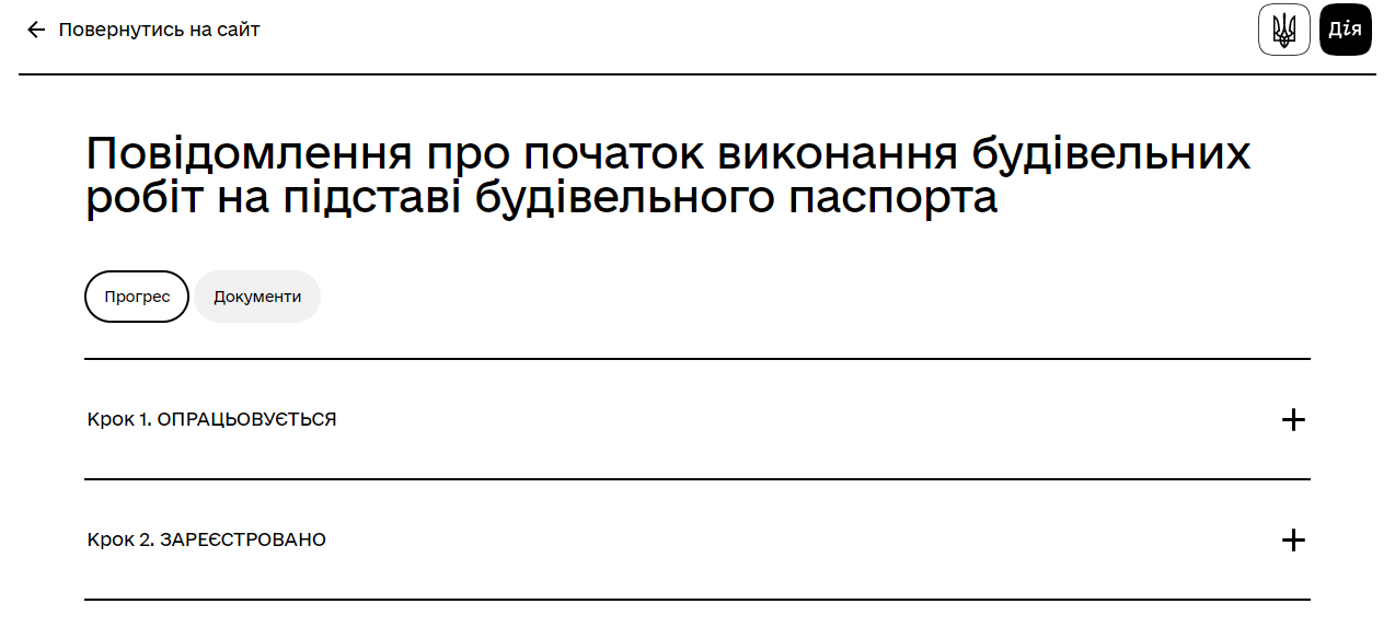

подавав повідомлення про початок будівельних робіт 09.02.2021 через "Дію".
сьогодні прийшов лист на пошту, що повідомлення зареєстровано.

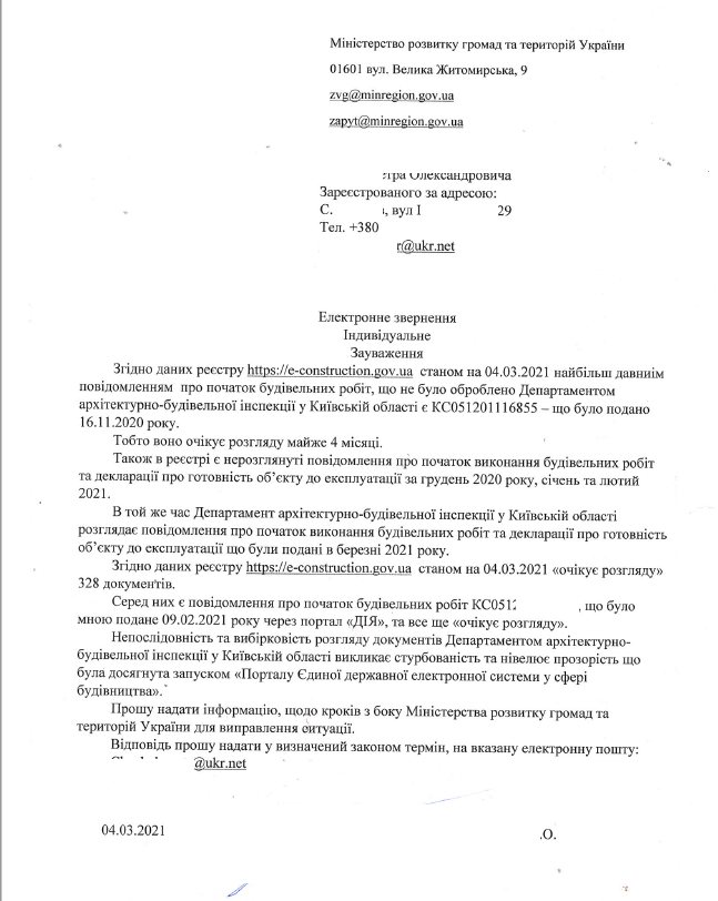

можливо збіг, а можливо подіяли запити на ім'я в.о. директора ДАБІ (02.03.2021), запит на сайті ДАБІ (04.03.2021), скарга Мінрегіону (04.03.2021).
Якщо будуть відповіді на запити - викладу скани.

Можете выложить скаргу Минрегиона? Такую заяву ещё не пробовал ))

Поруч з вкладкою "Прогрес" є вкладка "Документи" там можна переглянути та завантажити Ваше повідомлення про початок будівельних робіт, що ще не було розглянуто в ДАБІ

Подавав також через Дію 1 лютого. До цього часу - "опрацьовується". Поділіться, будь ласка, зі спільнотою "козою" запитів та адреси, куди відправляти запити і скарги
"Козу" викладав трошки раніше
1) Міністерство розвитку громад та територій України
01601 вул. Велика Житомирська, 9
zvg@minregion.gov.ua
zapyt@minregion.gov.ua
2)В.о. Голови Державної архітектурно-будівельної інспекції
Галіцину Сергію Володимировичу
01133,м.Київ бульвар Лесі Українки буд. 26
dabi@dabi.gov.ua
3)на самому сайті ДАБІ є форма для звернення

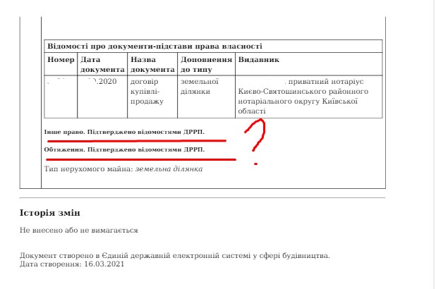

Сьогодні нарешті ДАБІ зареєструвало моє повідомлення. Але на останній сторінці документа зазначено відомості про інше право і обтяження, про які я не знаю. Хтось може підказати, що саме мається на увазі?
ДРРП - державний реєстр речових прав, там повинна бути інформація, щодо обтяжень на земельну ділянку, якщо вони є.
kap.minjust.gov.ua/services?product_id=1 - тут можна онлайн замовити витяг з цього реєстру, вартість послуги близько 30 грн.
мій запит розглянули за кілька годин.
В моєму повідомленні про початок будівельних робіт, є аналогічні записи, хоча обтяження відсутні!

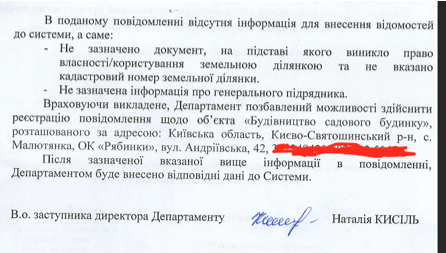

Получил сегодня опять блин отказ.
Причина отказа:
И так.
В моем заявлении указано:
У меня какой-то сюр... я указал ВСЕ, что возможно. Что я еще не указал?
И второй вопрос: О каком ген. подрячике идет речь? Я строю сам дачу... елки палки.

1. Кадастровый номер требуют сейчас указывать дважды(в пункте про землю и в місці розташування)
2. Куплю-продажу земли всю информацию.
Если Вы все номера и даты Договора и Витяга указали, у меня зарегистрировали после того, как я там же еще адрес написала))
Участок откуда у Вас взялся? На каком основании право собственности? У них это не складывается))
Генподрядчик это Вы. Нужно указывать информацию про себя(будівництво господарським способом, ФИО, паспорт, адрес, телефон)

У Вас договор купли-продажи?
В пункте про генерального підрядника пишут: будівництво господарським способом и дальше свои данные
