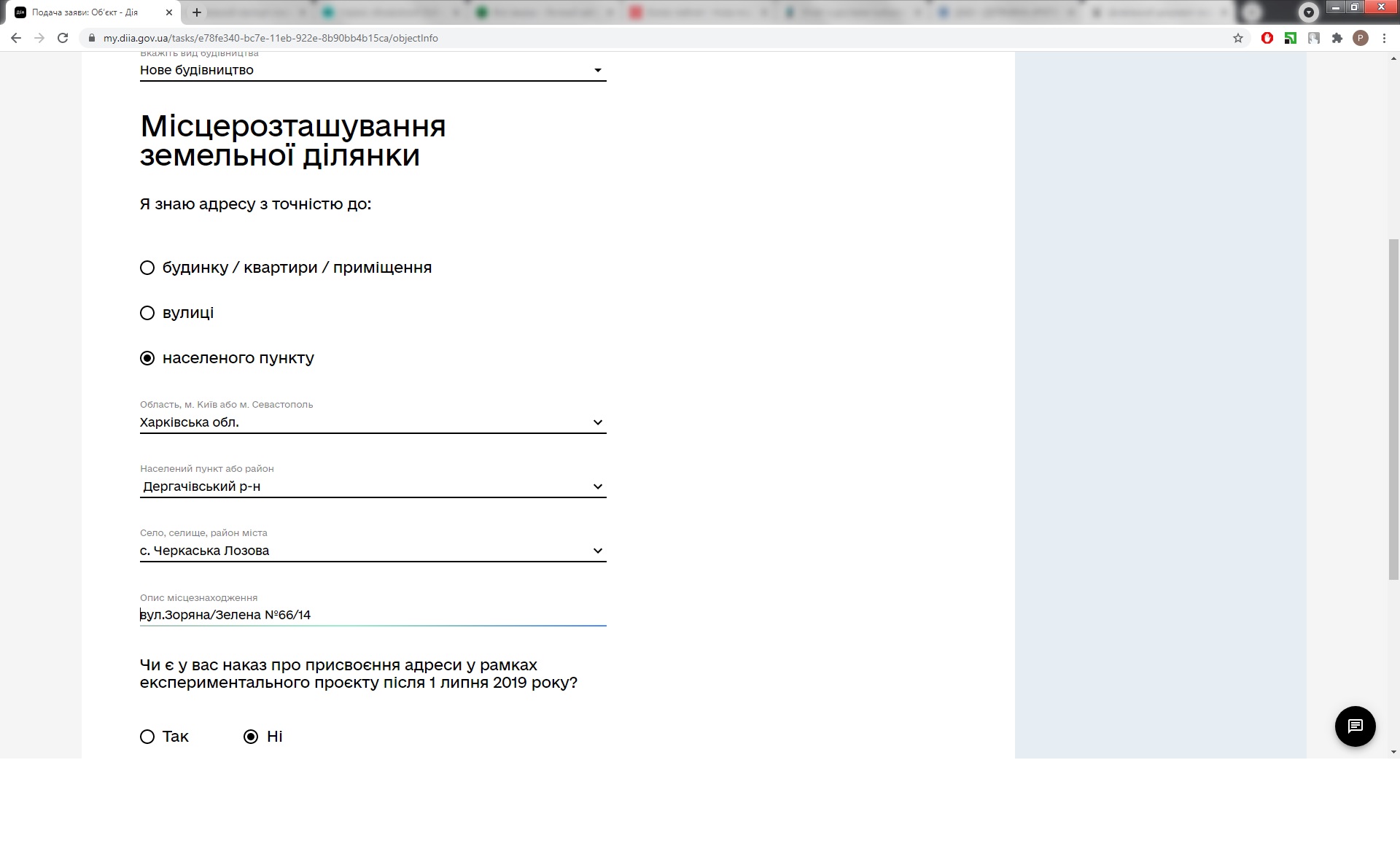

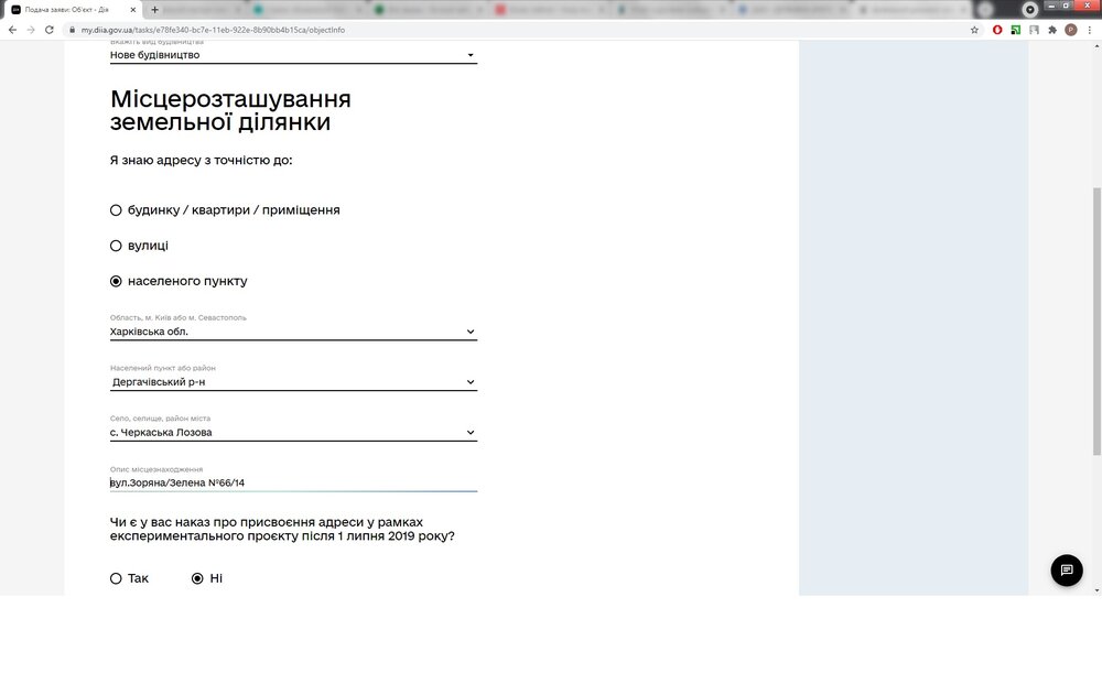

Справа скоріше за все у тому, что моя ділянка має подвійну адресу (вул.Зоряна/Зелена №66/14) і при оформленні будпаспорту адресса заповнюється власноруч, а не підтягується автоматично.
Область, район та місто вибирається з автоматичного списку, не вказавши цей параметр система далі не пропускає, а вулиця прописується власноруч.
Тобто помилок при оформленні будпаспорту бути не могло. Помилка мабуть у налаштуваннях відображення і підтягуванні данних до реєстру ДАБІ.
