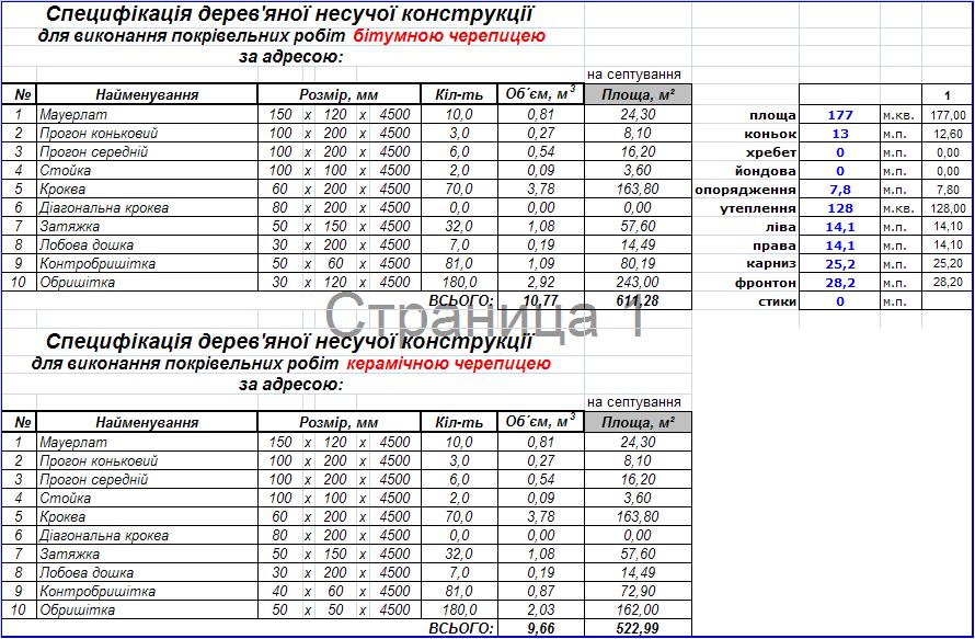

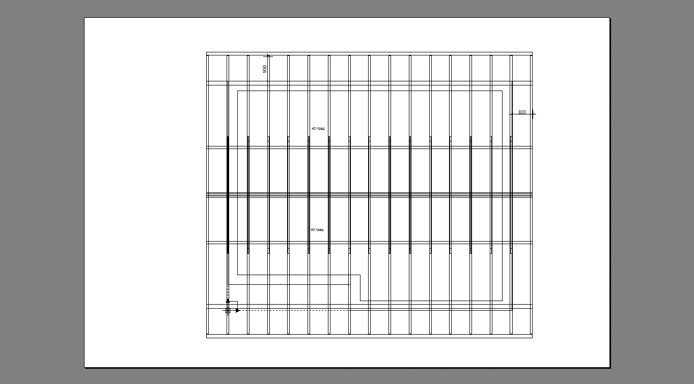

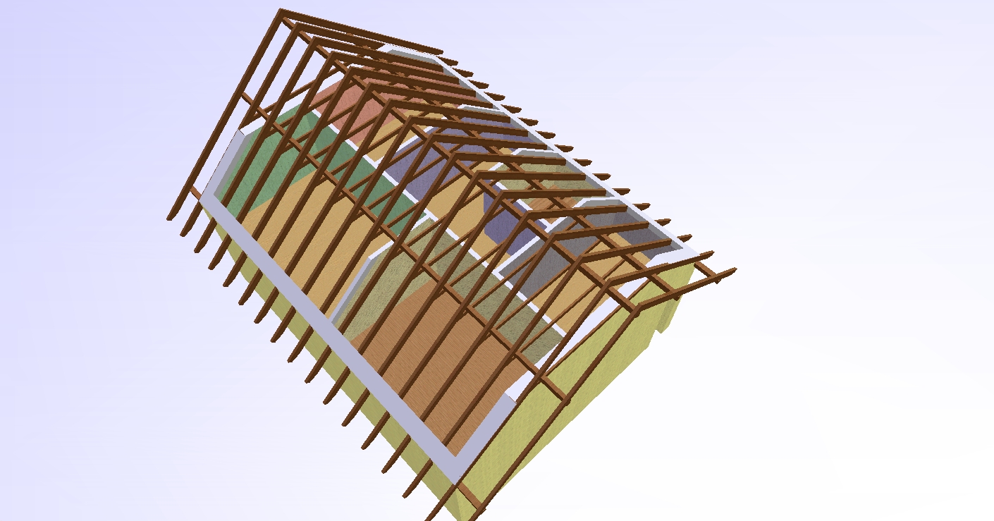

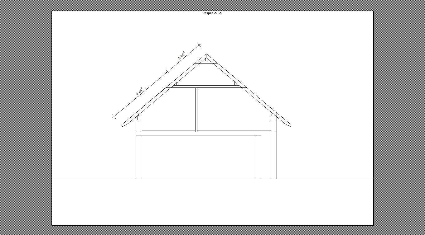

Сделано на скорую руку, возможны очепятки :D. Если таки есть - поправьте :beer:
Вводная: двускатная крыша 40 град уклоном. Этаж - жилая мансарда.
Шаг стропил не менял специально (800мм в осях)
На 3Д виде - схематика, до неё доколупываться безсмысленно ;)
В сравнительной таблице участвуют только пиломатериалы.
Для утепленной по стропилам крыши мембрана нужна что в БЧ, что во всех остальных случаях...
Думал уже свой вариант сделать :beer:
А это завсегда пожалуйста. Объективность никогда не мешала в спорных вопросах.
Перестаньте баловаться с весом кровельных материалов!
Вес МЧ+снег - 11+250=261кг
вес КЧ+снег - 40+250=290кг.
