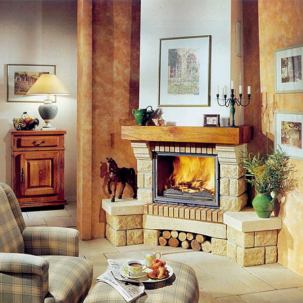

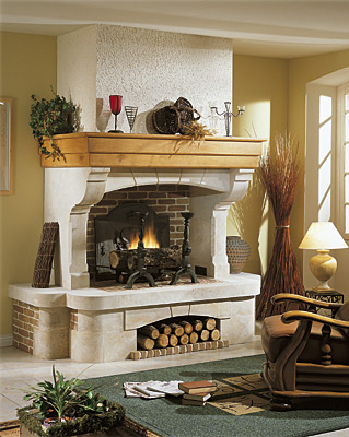

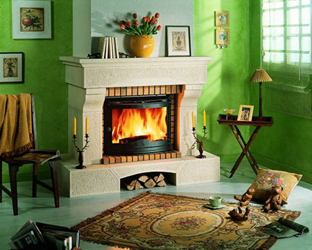

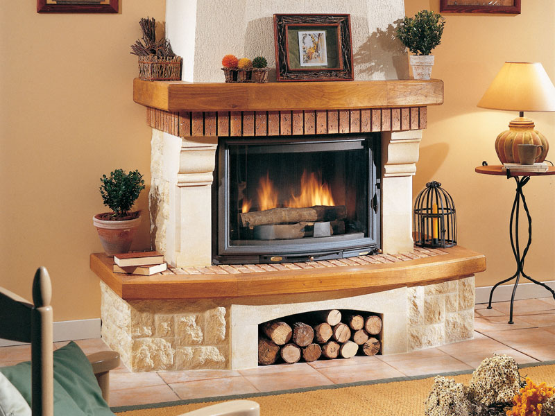

Несколько фото каминов в том стиле, что Вы указали ))
Первый в уголочек, как Вы писали...
Я нацелился свой максимально приблизить ко второму рисунку...
и ещё парочка...так ))

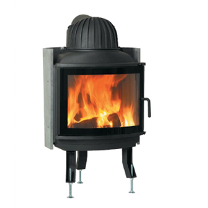

это нордпейс
Добавлено через 8 минут
а это йотул (ссылка устарела)
