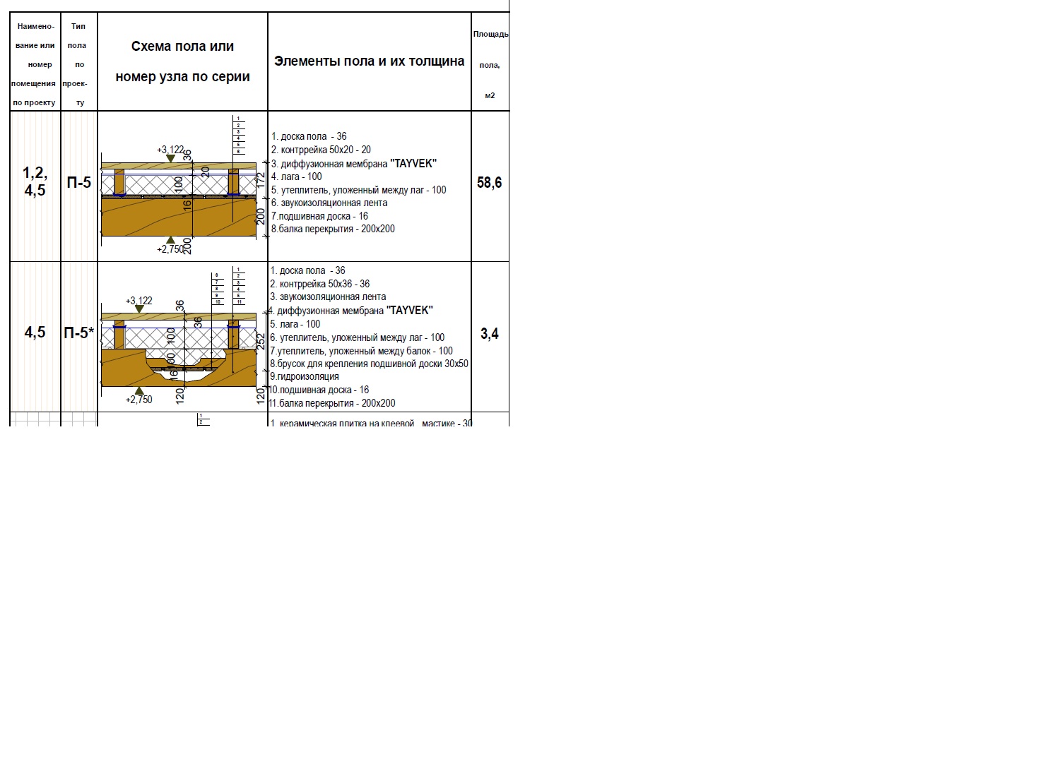

Вопрос, какой будет пирог межэтажного перекрытия, а именно на лаги еще будет поверх что-то набиваться или прямо будут класть доску пола и чем будет утеплено и звукоизолировано пространство?

А какой пирог пола первого этажа?
Какое у вас расстоние между лагами? 580?
