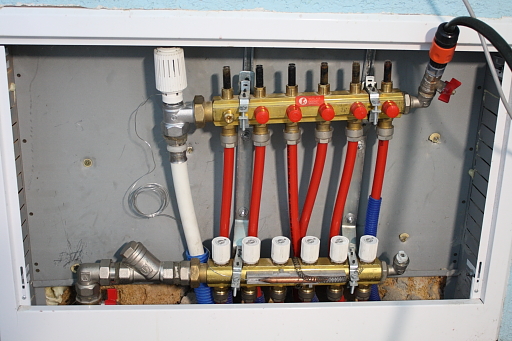

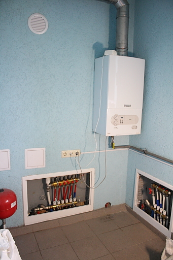

Ситуация такая. (пол - водяной) На втором этаже в ванной - он хорошо тёплый. А на первом - в зале, в туалете, на кухне - еле-еле тёплый. Подскажите, что делать.

отбалансировать расход теплоносителя по контурам:)
Если я перекрываю гребёнку на батареи, то котёл гораздо быстрее нагревается и останавливается. А пол все равно холодный.
Значит нет протока, гребенка на ТП не имеет байпасной линии и котел перегревается.
Получается, что байпасом служит гребёнка с батареями?
Ну конечно. А если поставить термоголовки на каждый радиатор, то прийдет время и они перекроют подачи и котел перегреется. Где-то нужен проток, типа полотенцесушитель, или один радиатор без термоголовки.

У меня так. Проганял каждый контур ТП через подпитку. Перекрыл гребёнку на батареи. Закрутил термоголовку (кстати, она в закрытом положении, полностью перекрывает или нет?). Закрыл все контуры, кроме одного, открыл подпитку и так по очереди. Но это было вчера. Может ещё рано ждать результата?

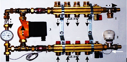

Очень не корректная гребенка. Насос котла не справляется с загрузкой контуров ТП. Посмотрите на самодельную гребенку в ссылке, кот. я Вам оставил.
Подача должна идти в обратку ТП, потом термоголовка с вын. датчиком, потом загрузочный насос, толкающий на подачу ТП.На конце коллектора должно быть окончание-автом.спустник воздуха и сливной кран (хотя-бы на подаче).
При такой схеме сборки как у Вас не нужна термоголовка, можно на прямую в той же последовательности, но нужна такая штуковина: (второе фото, это заводское исполнение Вашей системы)

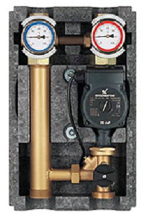

Получается, нужен второй насос? Я только-что расходомеры распотрошил (и винты под шестигранник выкрутил до конца). Оставил одни колбы. Посмотрим, чё будет)
Ничего не будет. Термоголовка не дает зайти горячей воде.
И чё это она не даёт?
Получается, нужен второй насос?Посмотрим, чё будет)
Ничо не будет, (особенно если внимательно прочитать первый пост), насос доставлять треба. Метраж контуров?

Монтировали сами?
У Вас не правильно реализована схема тёплого пола...
А по поводу как исправить... Так всё просто - переделать...

Нет, так и было. А что переделать, подскажите :)

Повыкручивал расходомеры. Пол - тёплый, правда разной температуры везде. Так надо врезать насос?
www.stroimdom.com.ua/forum/attachment.php?attachmentid=152067&stc=1&thumb=1&d=1324065608
Решил применить схему от Водяного. Помогите с выбором насоса. Нужны площади ТП?
Площади - такие: 1 этаж - 20, 28, 18, 18, 8м.кв.
2 этаж - 8м. кв.
Длины контуров - неизвестны.
Змінено користувачем Ekofaza
2 этаж - 8м. кв.
Длины, если проложены одной веткой грубо: 1этаж - 120, 168, 108, 48м; 2эт. - 48м плюс две трубы к гребенке.
Должно хватить минимального: "четверки".
