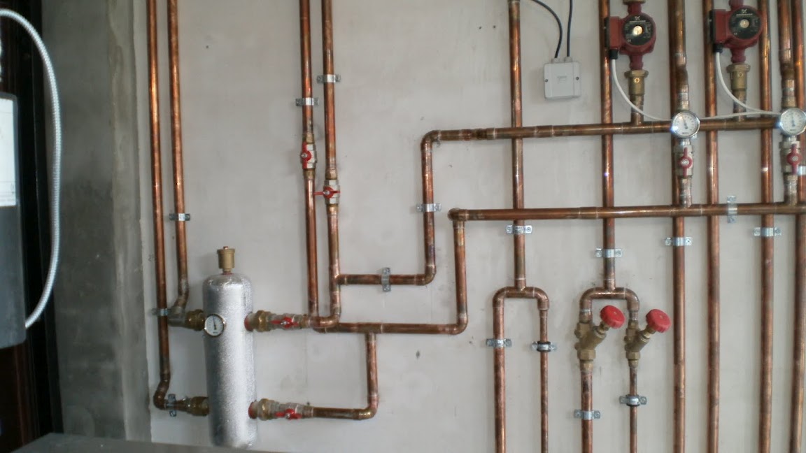

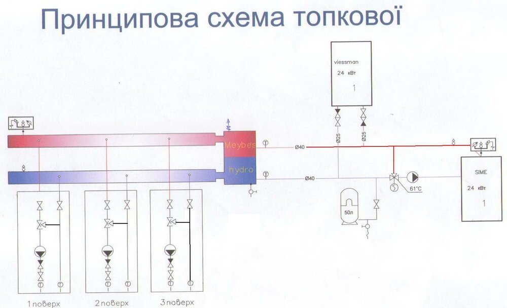

Систему запустил, а температура выше 20 градусов не подымается, что не так я подключил???
У Вас кран перекрыт...:crazy:
Откройте кран, который на предидущем фото обвели в красный кружок для начала :)
Кран открыт!
Кран открыт!
1 что на расходомерах ?
2 краны на контура открыты ?
3 длина контуров ?
4 краник выше насоса (под отвертку) открыт ?
5 где сантехник который это ставил ?
Вот самы главный и правильный вопрос.

На фото синий кран у Вас перекрыт.
Термоголовку крутили в самое высокое положение ?(белая "шишка")
И почему сантехник не настроил сам (как так можно?), или Вы сами собрали это?.

Вот где вся печаль: ставил я), от этого и не знал что есть такие краны (под отвертку), он сверху и снизу закрыт был, полный:fool:!

Уже пол дня греет, температура 40 градусов, подача тёплая, а обратка холодная, самая длинная ветка 35 метров, труба 16-ка, неужели так быстро остывает? Или я обратно чё-нибудь не открыл:o?
Пол дня мало!
Минимум от 10-12 часов результата можно ждать.
Толщина стяжки какая?

Судя по всему, у Вас правильно собрано все - поэтому и коментариев так мало, и больше их них по детсадовской теме " а вы точно открыли краники???"
Проблема в какой-то мелочи или действии, которая не лечится по фотографии и на ней не видна.
Опять же, повторюсь - топологично сборка верная.
Уже думаю точно, ведь температура по датчику показывает 45 градусов, время для прогрева пола ещё не прошло (от 12 часов как мне сказали(стяжка 5 см.)).
Но если чё не так думаю обратку призакрутить, верно?!

В вашем узле подмеса больше ничего делать не надо, не мешайте ему работать.:D
...Уже пол дня греет, температура 40 градусов, подача тёплая, а обратка холодная, самая длинная ветка 35 метров, труба 16-ка, неужели так быстро остывает? Или я обратно чё-нибудь не открыл:o?
Знакомый коллектор :D, выкиньте расходомеры, поставьте пробки на пол-дюйма, от результата обалдеете через 15 минут...

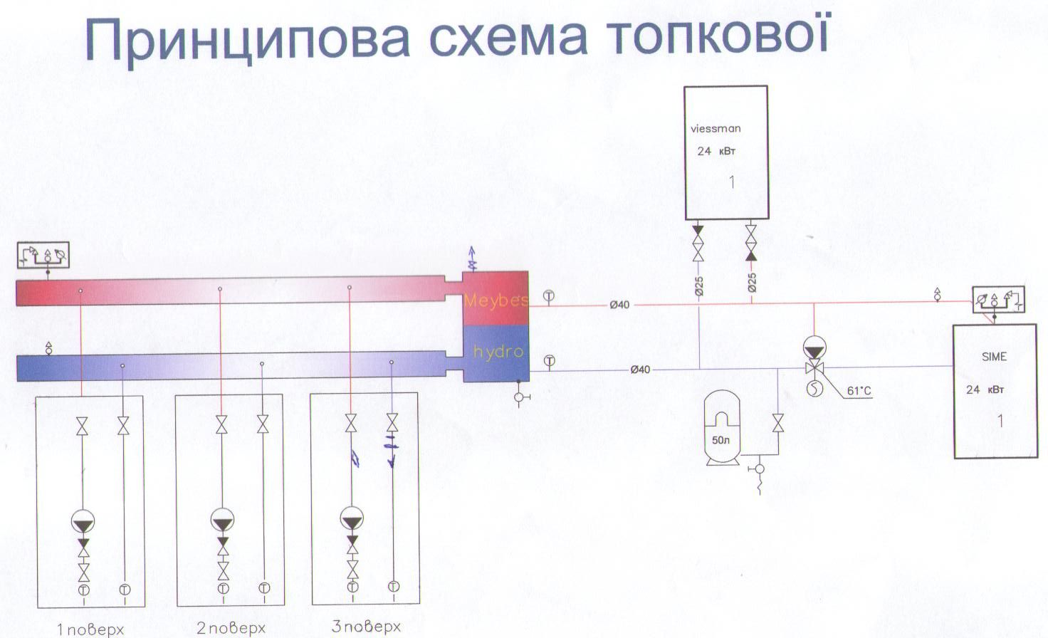

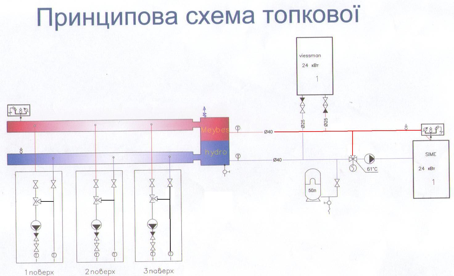

В данной схеме нарушена гидравлика тп. Подача острой воды запитана в обратку пола, тем самым уменьшается перепад давления в контуре:(. Схема собрана некорректно и нормальной работы не будет.
Читал про Вашу проблему с расходомерами, рад за Вас что всё подлечили. Я только начал експерементировать, подожду, не хочется сразу за скальпель хвататься.
А можно фото Вашего коллектора, как он теперь выглядит!
Вечером выложу..., скальпель не нужен, в Эпицентре купил пластиковые пробки с уплотнительными кольцами, расходомеры убрал-пробки поставил, времени 15 минут, Андрей(murava), рекомендовал поставить прямые радиаторные краны, но у меня, особого смысла в них нет.
Многие производители предлагают такую схему смесителя,НО у неё много минусов:
1.Смоделируйте ситуацию когда нет перепада давления между подачей и обраткой.(или она очень мала)
2.Если отключить насос то подача и обратка соединены как незапланированный байпас , а это нарушает всю систему по гидравлике(об этом наверно хотел сказать Vladimirnv в своём посте).
