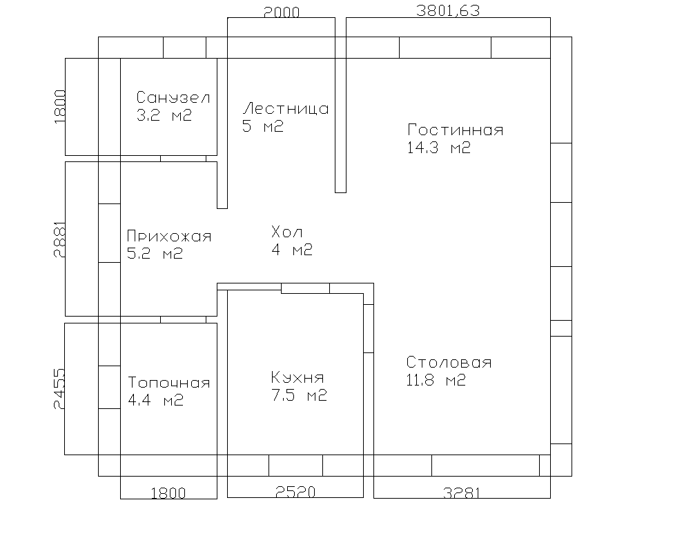

Предстоит монтаж системы отопления частного дома. Рассматриваю старые чугунные радиаторы МС-140-500-0,9. Из плюсов стоимость, долговечность, из минусов внешний вид, масса, энерционность расматриваю как +-. Какие еще существенные минусы у чугунных батарей? Если теплоносителя будет больше раза в 3 по сравнению с металлическими батареями, чем это черевато, нужен более мощный насос или другая разводка отопления? Подскажите как правильно в моем случае сделать разводку отопления, какой трубой будет дешевле, какой диаметр труб? Возможно в туалете, коридоре будет теплый пол.
По поводу чугунных батарей, так в них нет никаких минусов (кроме эстетики) и водяной объем в них не на что не влияет. Сопротивление этих батарей меньше.ю чем совеременных алюминиевых, стальных, биметалличеких.
По поводу разводки - ТАК ЭТО НУЖНО СЧИТАТЬ! Причем нужно знать теплопотери в каждом помещении, а потом считать гидравлику. И точно определиться где будет ТП.
