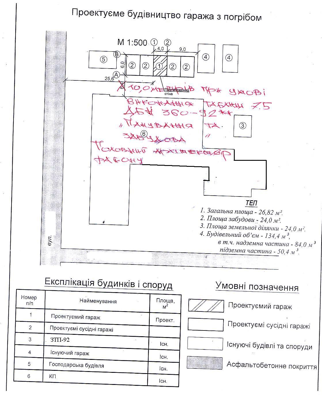

Прошу поради у вирішенні проблеми.
Є земельна ділянка площею 24 м.кв., яка придбана за договором купівлі-продажу.
Цільове призначення земельної ділянки – Для будівництва і обслуговування житлового будинку, господарських будівель і споруд (присадибна ділянка).
За порадами «знаючих» було отримано дозволи (на даній ділянці)від міських органів самоврядування:
- на розроблення проектно-кошторисної документації для будівництва гаража з розмірами 6,0х4,0м.
- на будівництво гаража з розмірами 6,0х4,0м.
01.08.15 року отримано від представників містобудування та архітектури містобудівні умови та обмеження.
П. 1 гранична висота будівель – 3,5м;
П. 2 максимально допустимий відсоток забудови зем. ділянки 99%;
П.3,-П5 прочерк
П6. Мінімально допустимі відстані від об’єктів , які проектуються до існуючих будинків та споруд -10м.
29.09.15 року на основі отриманих містобудівних умов, ліцензованою проектною організацією, розроблено робочий проект на будівництво гаража з розмірами 6,0х4,0м.
В проекті вказано першу категорію складності.
Знову «знаючі» люди намагалися розпочати будівництво з реєстрацією Декларації на початок виконання будівельних робіт та залучати ліцензованого генпідрядника (підрядника), вести технічний та авторський нагляди (ліцензованими особами), про це також наполягав місцевий інспектор ДАБІ.
Зважаючи на те, що вищезазначеним «товаришам» необхідно платити кошти було вирішено виконувати роботи за Повідомленням.
На протязі місяця місцевий інспектор відмовлявся приймати Повідомлення про початок виконання робіт наполягаючи на Декларації та ін.
На основі зразка заповнення (dbn.at.ua/doc/7_zrazok_povidomlennya_dlya_phizychnyh_osib.pdf) 16.12.15 року рекомендованим листом було направлено Повідомлення на обласну ДАБІ.
В Повідомленні не було вказано дані про будівельний паспорт (Пункт будівельний паспорт або проектна документація) а вказано всі дані проектної документації з зазначенням всіх пунктів, даних про генерального підрядника.
17.12.15 року даного листа отримано обласною ДАБІ (про що є відповідне повідомлення Укрпошти).
18.12.15 року розпочато виконання будівельних робіт на основі проектної документації.
22.01.16 року від обласної ДАБІ надійшов лист з реєстрацією від 31.12.15 року з відмовою та вказано причини (до цього ніхто не телефонував ):
- відсутні дані про будівельний паспорт;
- відсутні дані про генерального підрядника.
З генеральним підрядником все зрозуміло у господарський спосіб та дані паспорту та ін.
25.01.16 року до центру надання адміністративних послуг подано заяву на видачу будівельного паспорту, до заяви додано схему забудови, фасади та план з раніше розробленого робочого проекту.
01.02.16 телефонує завідувач департаменту містобудування (яка і видавала містобудівні умови) і повідомляє, що буде писати відмову у видачі будівельного паспорту.
Причина відмови відстань стін гаража до існуючих споруд (в даному випадку задні стіни будівлі громадського призначення з двома поверхами ) менша 10м. (по факту 7,2м).
На протязі того ж дня ще декілька разів телефонувала і пропонувала відізвати заяву, бо інакше вона буде змушена подавати в суд, призначати комісії та інше.
Гараж за проектом з цегли, стіна гаража яка виходить до існуючої будівлі вища на 0,6м. за рівень покрівлі і вказана в проекті як протипожежна, покриття гаража з/б плити, покрівля з а/ц шиферу по дерев’яним лагам.
Стіна існуючої будівлі з цегли присутні вікна.
На скільки я розумію обидві будівлі відносяться до 1-ї категорії пожежної безпеки та відстань між ними повинна бути мін. 6,0м (по факту 7,2м.)
За містобудівними умовами мені дозволено забудувати 99% земельної ділянки =23.76м.кв.,
за ними ж відстань 10м до споруд.
Виходить мені було некоректно видано містобудівні умови, зважаючи на відсоток забудови та існуючі межі земельної ділянки 24м.кв. і те що я не можу відсунути її на відстань 10м.
За п.1,3 наказу 109 можна внести зміни до існуючи містобудівних умов за згодою замовника.
05.02.16 року виходить 10-ти денний термін видачі будівельного паспорта чи відмови на нього.
Підкажіть будь-ласка які повинні бути мої подальші дії при отриманні відмови на видачу БП, зважаючи на те, що в період з 18.12.15 по 22.01.16 року виконано погріб, фундамент та зовнішні стіни, і яка відповідальність за це?
Дякую.

1. Викласти відмову і схему забудови на форум, отримати інформацію і знову за будівельним паспортом.
2. ст. 96 Адмінкодексу України, повноваження ДАБІ "виконання будівельних робіт без повідомлення про початок зазначених робіт, штраф 250-350 неоподаткованих мін. доходів громадян.
Якщо заплатите це не значить, що маєте право будувати далі без БП.
Відмову не отримав.
Отримав БП з внесенними змінами червоною ручкою, та печаткою.
По факту відстані, як на схемі 6,4м. відсунути будівлю на 3,6м не можу не вистачає земельної ділянки, та й стіни вже зведено.
Змінено користувачем melolegek
Відмову не отримав.
1.Якщо Ви подавали документи на БП через адмінцентр Вам повинні дати відмову письмову через адмінцентр.
2. Дивлячись на проектні наміри будівництва гаража, нагадую що в БП розглядається питання забудови земельної ділянки під ....... З такого огляду і повинен дати свій висновок архітектор. Чому? Гараж Ви можете побудувати 2х3 для мотоцикла, 1х2 для велисипеда, 4х6 для автомобіля це Ваше право. Чому архітектор вимагає більшу відстань хай обгрунтує, тобто відстань яку Ви запланували така, а згідно такого пункту ДБН 360-92 необхідно таку. Архітектор який себе поважає на схемі з поправками печатку не кладе це наслідки "совка" і для Вас це не відповідь -відмова. Ви не забов’язані вивчати ДБН( не рузумієте термінів).
3. Запитайте архітектора як він узгоджував проект землеустрою під будівництво гаражу якщо земельну ділянку не можливо забудувати. Спочатку землю погодили, а для будівництва мало. :fool: якщо він зрозуміє що "попав" то для спокійного життя вирішить ваше питання.
