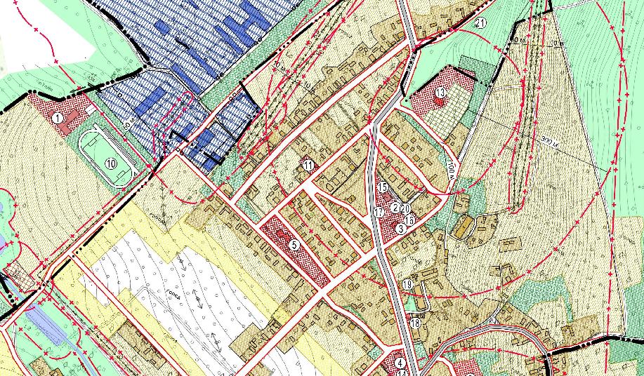

А генплан он же выкопировка вроде, который часто требуют и которого часто нет это вот такой он?
Змінено користувачем Igorias
Тогда все более-менее понятно. Топосьемка и так нужна для СП. Спасибо, буду пробовать.
Да, это генплан.
