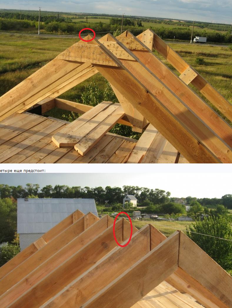

Кое-где при подгонке стропил пришлось вставить подкладки:
А скажите, эти подкладки остались жить на постоянной основе или это фото не окончательное?
Почему вышло что они есть?
Ну как бы эти зарезы как ни старался я разметить точно, но резал их бензопилой - далеко не микрометром :). Пришлось выравнивать стропила такими подкладками. Подкладки остались в конструкции навсегда. Да и что с ними может произойти? они же из того же дерева, что и стропила, т.е. их прочность на сжатие такая же, как и у самой стропилины, к тому же они обработаны антисептиком, да и стоят сухими - крыша нигде не протекает и СДМ хорошо высушивает подкровельное пространство чердака. При этом после набивки обрешетки стропильная система стала, можно сказать, единым целым и если, например, выбить какую-либо подкладку - просто перераспределится нагрузка на соседние стропила.
А еще раз, какую из указанных на рисунке проблем вы подкладкой устраняли?
Я тоже пробовал бензопилой этот зуб резать, получается удобнее чем дисковой потому, что дисковая полностью закрывает зуб, не видно ничего.
И мне было удобнее резать когда стропило лежил плашмя, т.е . держа пилу строго вертикально, под 90 град к пласти стропила.
Вторую: стропила у меня двухопорные - на мауэрлат внизу и на прогон чуть выше середины, гребневого бруса нет. Поэтому я сначала установил крайние пары стропил, потом натянул между их вершинами шнур и промежуточные стропила подкладками выравнивал по этому шнуру. Верхи стропил где упирались друг в друга, где получились с зазором - неважно, соединил их затяжками на гвоздях.
