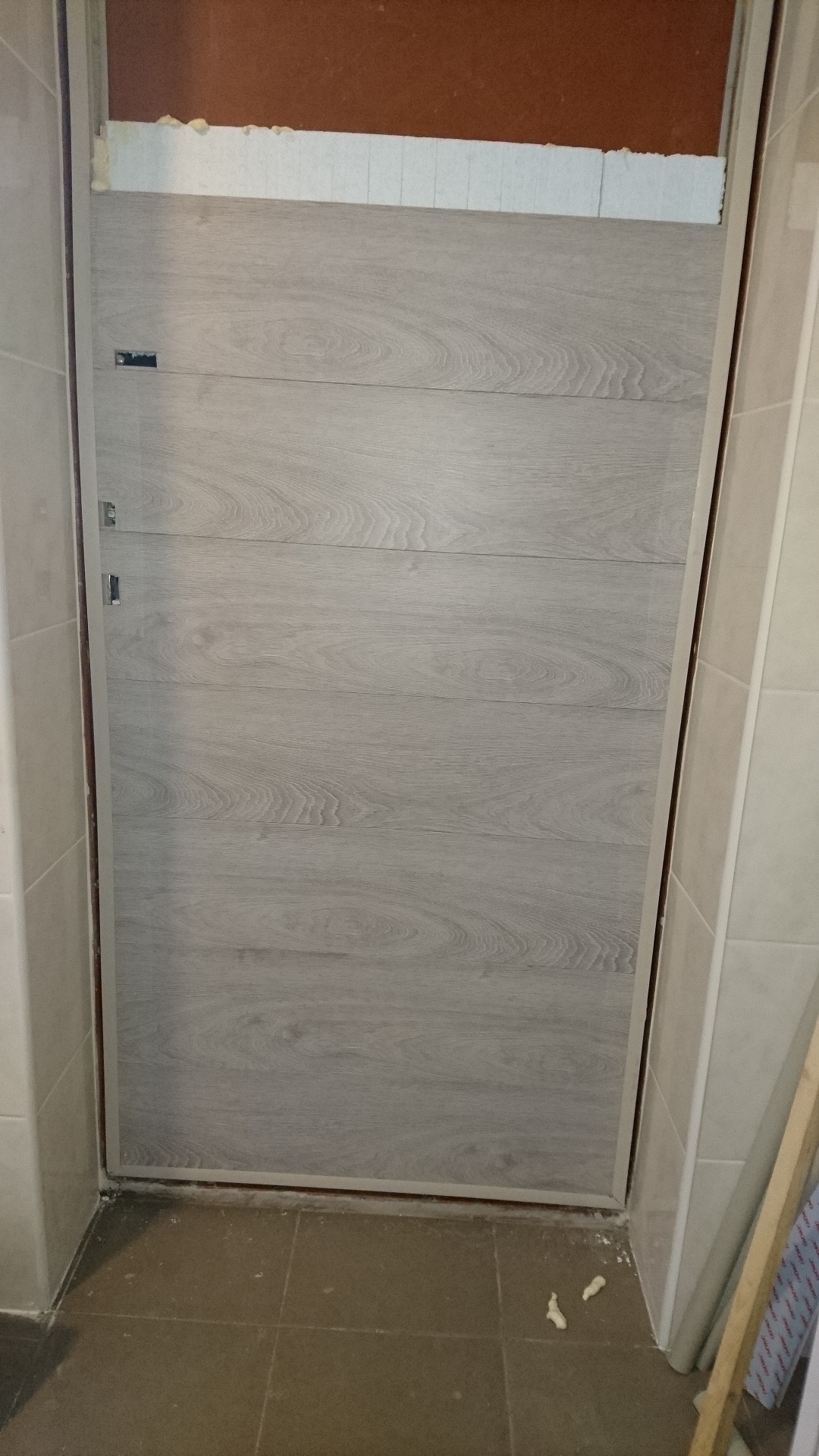

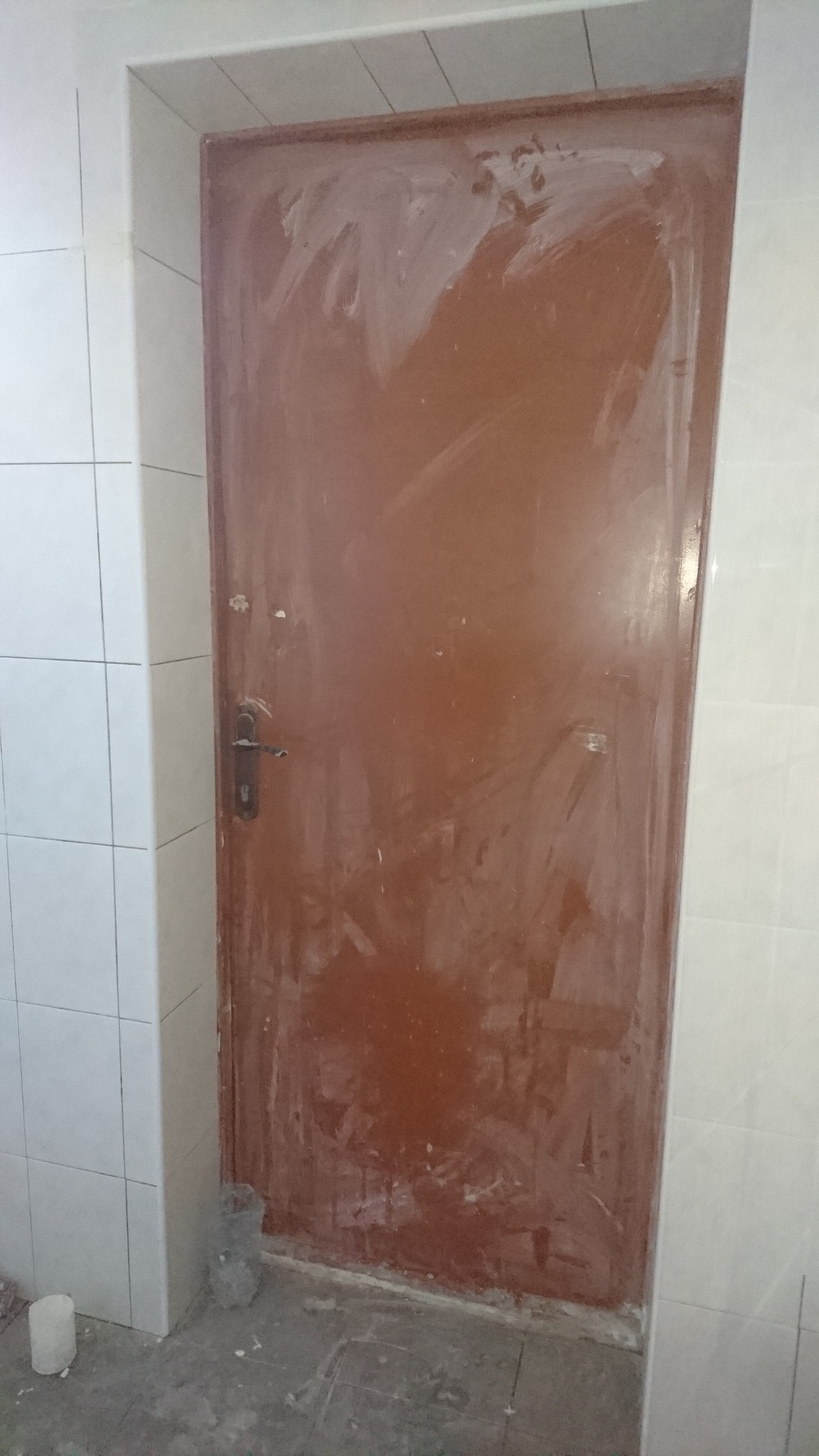

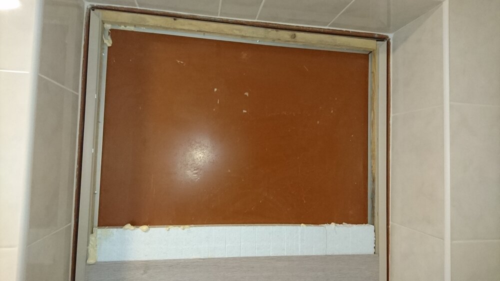

Я вопрос двери решил проще. Хотя сам люблю поварить и опыт сварки дверей есть. Купил дверь с новостроя за 1000 грн. Металл на полотне тонкий, зато с двух сторон. Стоит замок и петли.

Ну и нахиба воно таке? Металл настолько тонкий что дверь, с двух сторон металлом укрытая, невесомая как пушинка. Подозреваю, что ее консервным ножом разрезать не проблема. А рама? Порог плющится просто от того, что ногами на него наступают.
У меня есть такая. Знакомый тоже с новостроя подарил. Ее чтоб добротно в проеме установить, чтоб она хоть какую-то жесткость показывала, надо в П-образную раму брусов деревянных вставить поплотнее, а не пеной заполнять.
Сварная самодельная с секретиками -- самое то для гаража. Утеплить конечно нужно будет, отделка на вкус хозяина.
