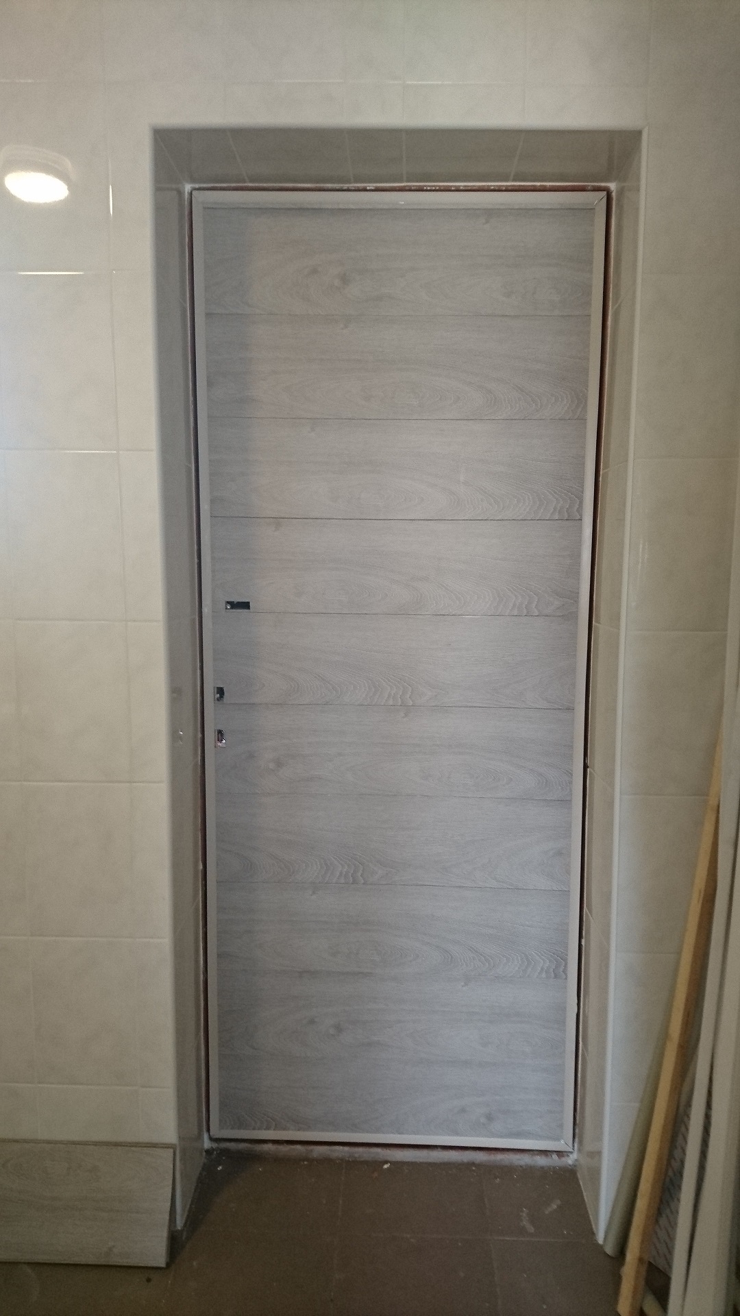

В предверии холодов утеплил. 50 мм ЭППС и пластиковый ламинат.

То у вас дверь из Китая. Я покупал местного изготовления. У нее металл потолще.
Симпатичное решение:good: а можно фото боковушек? не могу понять на чем все держиться?
Процесс:
1.Купил в Эпике алюминиевый уголок для пола (ширина 50мм).
2.Прикрутил его на саморезы к двери. Торец как бы красивый в полосочку наружу.
3.В торец саморезом закрепил деревянную рейку 40*40 по периметру.
4.Потом пристрелил скобами старт-полосу по периметру у рейке.
5.Режем пластиковый ламинат (фирма Алекс г. Харьков) по ширине двери.
6.Т.к уголок 50мм, то берем ЭППС 30мм и клеим на пену-клей
7. Порезанный ламинат также клеим к ЭППС на пену-клей.
Все жестко держится. Влаги не боится. Профит.
