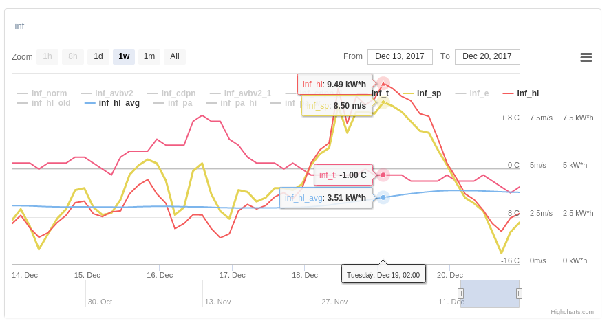

Вы уверены что ПИ будет везде модно, тфу:) герметично стыковаться со стенами?
Мои знания газотермодинамики подсказывают мне, что полная герметизация ПИ не нужна, да и добиться ее не реально, хотя бы потому, что сам ГБ пористый и дышит, а СДМ, с пропускной способностью водяного пара 3 кг/м кв/сутки, с большим запасом обеспечит сушку утеплителя из минваты.
тогда ооочень рискуете не влезть в норы
например, у меня ПИ в 90% собственноручно уложена под штукатурку, но...

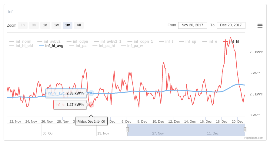

осталось 10% не герметичных мест прилегания к стенам (исправить уже не могу), нет герметизации ПИ к проходам на чердак (вентиляция, э.проводка, эт еще можно исправить), нет четвертей на окнах и герметизации окно-стена (на момент теста), етс и... тест показал при разности давления 50Па кратность воздухообмена/инфильтрации 4,15
формализируя тест в натуральные условия имею
*формализация по норм.методичкам, но у меня дом защищен с 3х сторон деревьями, поэтому на практике теплопотери от инфильтрации на 40-50% меньше чем на графиках
тем не менее, инфильтрация в сильный ветер (от 7-8м/с) сопоставима с теплопотерями всех ограждающих
в вашем же случае (почти поле)... и вашем подходе ("полная герметизация ПИ не нужна")... цифры могут оказаться на порядок выше
