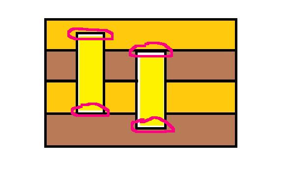

Наружные планки будут просверлены не насквозь, а на 1/2 толщины с внутренней стороны.
Вот изобразил разрез:
А чтобы соблюсти соосность отверстий, я сначала просверлю три нижних слоя, потом переверну и просверлю три верхних слоя. После склейки шканты будут закрыты.
Я про эти торцы чтобы шканты не распёрли склеиные брусы
Сделать шкант короче чем шахта под него не вариант - он же клеится и одной стороной упиратся будет в брус ( наружный ) с отжиманием оного, Пакля сжимается
