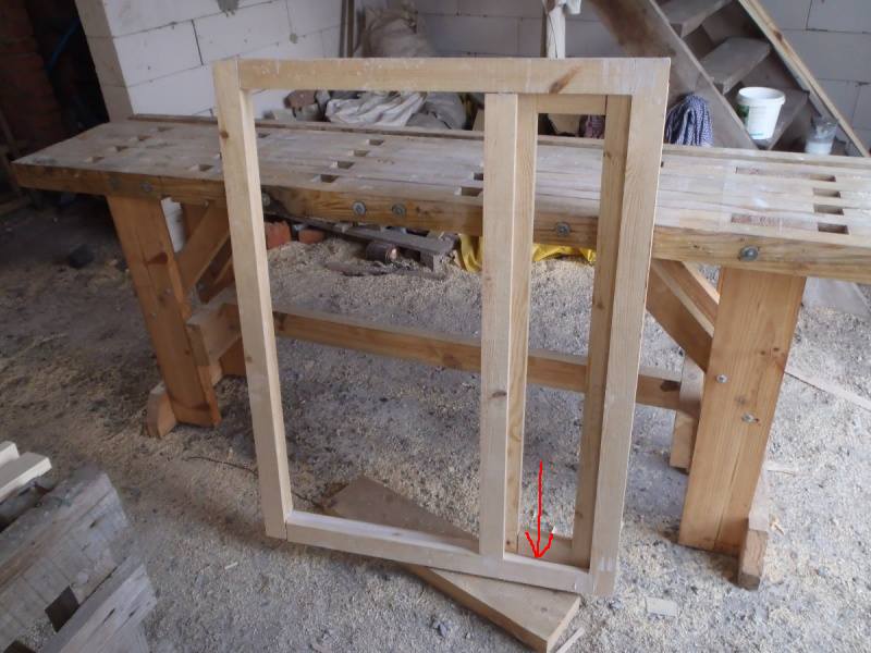

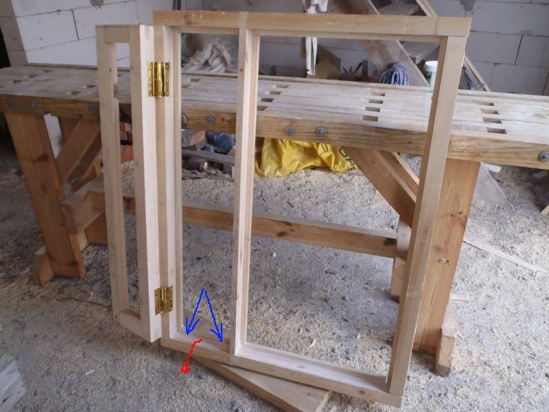

собрал раму
Мне кажется у Вас может быть проблема при такой конструкции окна. Смотрите, вот на фото вида с улицы, при сильном дожде вода стекающая по фрамуге будет попадать в эту щель (см. стрелку), даже при наличии уплотнителя:
А потом вытечет в комнату вот так (красная стрелка):
Традиционно эту проблему решают дренажем (отверстия наружу в местах синих стрелок), и наклоном внутренней поверхности нижнего бруса в сторону дренажа и/или созданием в этом месте "ложбинки" чтобы не дать воде вытекать в дом - только в дренаж.
