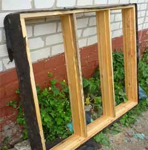

Примерил первое окно:
Первое окно я красил вертикально и перелил - были следы от кисти, которые пришлось прошлифовывать.
Второе решил красить горизонтально, а лазурь растушевывать почти сухой кистью. Результат получился получше, вот 1-й слой с одной стороны:
Вот с другой:

Кстати, со стеклопакетами еще не решали вопрос?
И рамы крепите не на ленту анкерную, а на анкерные пластины. Лента хлипкая дюже.

Топчется уже поставщик - и пластиковые окна дешевле всех предлагает поставить и отдельные стеклопакеты тоже и по частям - хоть по одному окну. Думаю, как сделаю хотя бы на один этаж окна, установлю рамы и буду стеклопакеты заказывать. И сегодня отпуск кончился - теперь буду по выходным делать. Но самый трудный, как для меня, момент - начало, уже пройден - нвык кое-какой уже есть, дальше -проще :good:
спасибо за совет, так и сделаю, к тому же анкерные пластины в любой стройлавке есть, а монтажная лента - нет.

Не экономьте, и возьмите стальные пластины толстые (чего я не сделал в свое время).
Стандартные оконные анкерные пластины, тоже - "жестянка".
Хотелось бы уточнить - "толстые" это сколько? 2 мм нормально будет?

nickvas, а чего такие большие зазоры между рамой и проемом? И гляжу что подоконник на высоте 6 блоков. Не высоковато? Понимаю, что не вырезать же уже, но просто интересно.
Вполне. :) Даже 1мм стальной - пойдёть. Стандартные, обычно, около 1мм. Но там непонятно что за материал. Я их двумя пальцами гну. Стальную полосу 1мм я так погнуть не смогу :D

Зазоры как и положено, по самому минимуму - слева-справа-вверху по 20 мм, внизу 40 мм (под подоконник, который будет заведен под раму и чтобы снаружи у слива был достаточный уклон)
А по высоте - я стою на черном полу, будет еще 170 мм = 100 мм пенопласт + 50 мм стяжка + 20 мм покрытие. И по проекту у меня на этой стороне окна в кухне и котельной с высоким подоконником - 1060 мм (размер проема 1200х900), а у других окон высота подоконника будет 860 мм (высота проема 1400 мм).

Купил 2мм пластины перфорированные, шурупы.
Изучил интернет, скомпилировал, так сказать, следующую технологию:
- дорежу внизу рамы четверть под подоконник (под сток снаружи сделал, а под подоконник забыл)
- гидроизорирую низ проема битумом и рубероидом
- прикручу слева-справа в проеме опорные бруски так, чтобы рама была утоплена на 100 мм
- согну пластины буквой Z и прикручу их по 6 шт. на раму (по два слева, справа, вверху)
- пристрелю степлером к раме по кругу полоски СДМ, так, чтобы они перекрыли зазор между рамой и проемом
- установлю внизу колодки так, чтобы высота четверти под подоконник была на высоте 50мм.
- поставлю на колодки раму, выровняю зазоры слева-справи и прижму струбцинами к опорным брускам.
- прикручу пластины к проему обычными длинными 5-мм саморезами прямо в газобетон по 4 шт на пластину
- сниму струбцины и задую пену
- сниму опорные бруски
Подоконники и отливы установлю после того, как первые сделаю (хочу склеить из планок), а вторые куплю.
и после установки отливов и подоконников оштукатурю откосы.
Где-то так. Реализация, м.б., внесет коррективы :)
Гидроизолируйте всю раму по кругу
Можно на раму мелкими гвоздиками типа евро рубироид или что то другое
Если не сделать рама будет сосать влагу со стены или с пены с вытыкающими последствиями
Не обязательно
Пена выполнит это потом только немного подрежите ножиком
Обычные, но с покрытием ( оцинкованые )
Себе так крепил на пластины 120*50*2
Все деревянные удаляйте кроме как в низу
Ну и вниз рамы нужно поставить опоры не из дерева ( подойдут пластиковые клинья )

Дык рама со всех сторон покрыта лазурью в три слоя - это, ИМХО, лучше рубероида
Это совсем не то
Обязательно делайте гидроизоляцию из рулонных материалов

А если деревянное окно ставится в каркасный дом, то в каком месте нужно делать гидроизоляцию из рулонных материалов?
Делается ГИ проема (для защиты проема от повреждения водой), а потом устанавливается окно и делается ГИ шва снаружи и ПИ шва изнутри. Раму оконную никто не гидроизолирует.
Перечитал и пересмотрел не один десяток сайтов и роликов :Search: - ни на одном не видел, чтобы гидроизолировали саму раму :unknown:
Если каркасник с металла ( сталдом ) то да
Если дерево то нет
ГБ можно прировнять к дереву , но это только по теплоемкости ( не будет конденсационной влаги )
Но ГБ влаговпитывающий материал и если не будет гидроизоляции с деревянной рамой, рама будет впитывать влагу
Грубейшее нарушение технологии установки ( деревянное окно - каменный дом ) преводящее к очень не хорошим последствиям
Вот Вам первая попавшая статейка
russian-remont.ru/ustanovka-derevyannih-okon/
Только применяйте ленточную ГИ обмазочная по дереву не годится ( уже проверено не тот температкро влажносный режим )
Сделаете как на фото будет вашим окна счастье

Прошу прощения, но вот цитата из приведенной Вами статьи:
Сегодняшние технологии строительства позволяют обойтись без такого неудобного гидроизоляционного материала как рубероид. Его вполне можно заменить современными сухими смесями для гидроизоляции – они наносятся по торцу и прилегающим к нему краям оконного проёма двумя слоями. Каждый отдельно взятый слой должен наноситься в противоположном направлении. Кроме того, в качестве гидроизолирующего слоя в процессе монтажа деревянных окон можно применять плотный полиэтилен – как говорится дёшево и сердито.
В общем, курю мануалы дальше.
