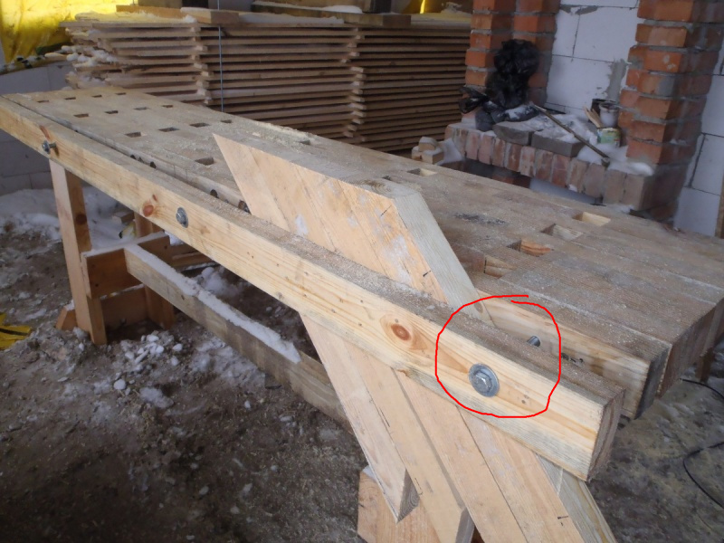

Ko$tya Опубліковано: 8 грудня 2015 Поділитись Опубліковано: 8 грудня 2015 Сразу испытал и прижимную доску верстака - вот зажал все 4 подкоса, чтобы сразу на всех сделать шипы: Добрый вечер. Николай Васильевич, подскажите к чему и как крепятся болты прижимной доски. 1 Посилання на коментар Поділитися на інших сайтах More sharing options...
