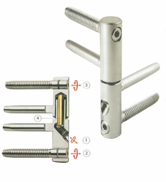

Конечно, знающие люди пишут, что хоть две петли, хоть три или даже четыре, а вертикальную нагрузку несет только одна петля. А третья петля кроме эффекта кривошипа ничего не дает. Но три петли я купил до того, как прочитал об этом, пришлось их все и ставить. Проверил на соосность. По оси Z (перпендикулярно плоскости двери) вроде нормально, а по оси X есть небольшой эксцентриситет, около 1 мм:
Думаю, не страшно - поставлю подкладки.
  • Лайк 13
Есть петли с регулировкой по вертикали (у меня такие стоят) - их можно подкрутить, чтобы работали все петли (конечно равномерно распределить нагрузку нереально, но хоть как-то работать будут все :)). А еще есть регулируемые в нескольких плоскостях (вообще красота), но я такие найти не смог :(...
Подумывал сначала поставить регулируемые петли от пластиковых дверей, с регулировкой по двум осям, но они бы, во 1-х, смотрелись бы на деревянной двери алеповато:
а во 2-х - дорогие - по 250-350 грн за штуку.
А те, что я купил - латунные неразъемные - как раз для деревянных дверей с наплывом.
Конечно, то, что не разборные - с одной стороны неудобно дверь навешивать, а с другой стороны - когда их прикрутишь - вертикальную нагрузку будут нести более-менее равномерно все петли, осевого люфта у них нет.
