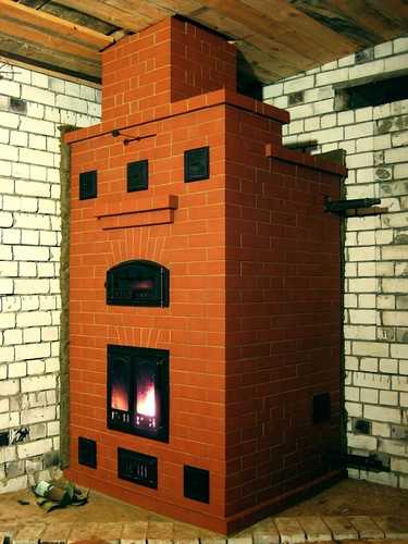

Мне больше нравится связка газовый котел и теплоемкая кирпичная печь.Из достоинств такой комбинации независимость от газа и электричества и существенная экономия газа. На 1 фото печь с регистром.
Для того чтобы существенно экономить газ нужно не ставить газовый котёл.
Фактически же экономить нужно деньги на топливо/отопление.
Какова финансовая эффективность такой печи?
Поддерживаю вопрос. Назовите пожалуйста стоимость такой печи а также сколько тепла она может аккумулировать. Я также не вижу на фото подключена ли эта печь в контур водяного отопления. Если не поключена то как прогреть 2-х этажный дом?
На первом фото видно отвод двух труб из регистра, так что водяное отопление подключить можно.
Интересен опыт эксплуатации таких регистров, КПД печи в режиме печи и в режиме регистра.
Мне живой огонь нравится и печка такая выглядит как украшение, если стилизация дома соответствующая.
ИМХО печь - это отличный вариант для дачи, при этом располагать её так, чтобы все комнаты к ней "прислонялись", сделать лежанку.
Но эффект отопления дома в несколько этажей такой печью для меня сомнителен.
Подробней почитайте здесь и по котлам и печам. (ссылка устарела)
Подробней почитайте здесь и по котлам и печам. forum.stovemaster.ru/viewtopic.php?t=5037
Роман, Вы владете вопросом по печам или нет? Если да, то поскажите стоимость той печи что у Вас на фото и ее теплоемкость. Если не владеете, то так и скажите. Чес слово нет времени перечитывать весь форум в поисках ответа на свои вопросы. Тем более российский, где стоимость будет отличаться от нашей.

По теплоемкости вам ответили постом выше.По стоимости печь с работой и материалами 20000гр .
Это явная не правда. На картинке только чугунных дверок на 1000евро. + кирпич, труба, нержавейка, специфические смеси, песок, глина и т.д. Шамотный кирпич в вашей печи есть?
Змінено користувачем BrotherSam
Я бы вас попросил бы не хамить.Фурнитура стоит 5000гр.
Какая разница, сколько стоит работа 20000-25000, порядок цен известен.
Вопросы касались технико-экономического обоснования и ответов не было.
Ну, не знаю feeder.kiev.ua/dverki_kaminov/photo_779/
Только дверки стоят 4000грн
Сколько кирпичей в данной печи и сколько стоит один кирпич?
