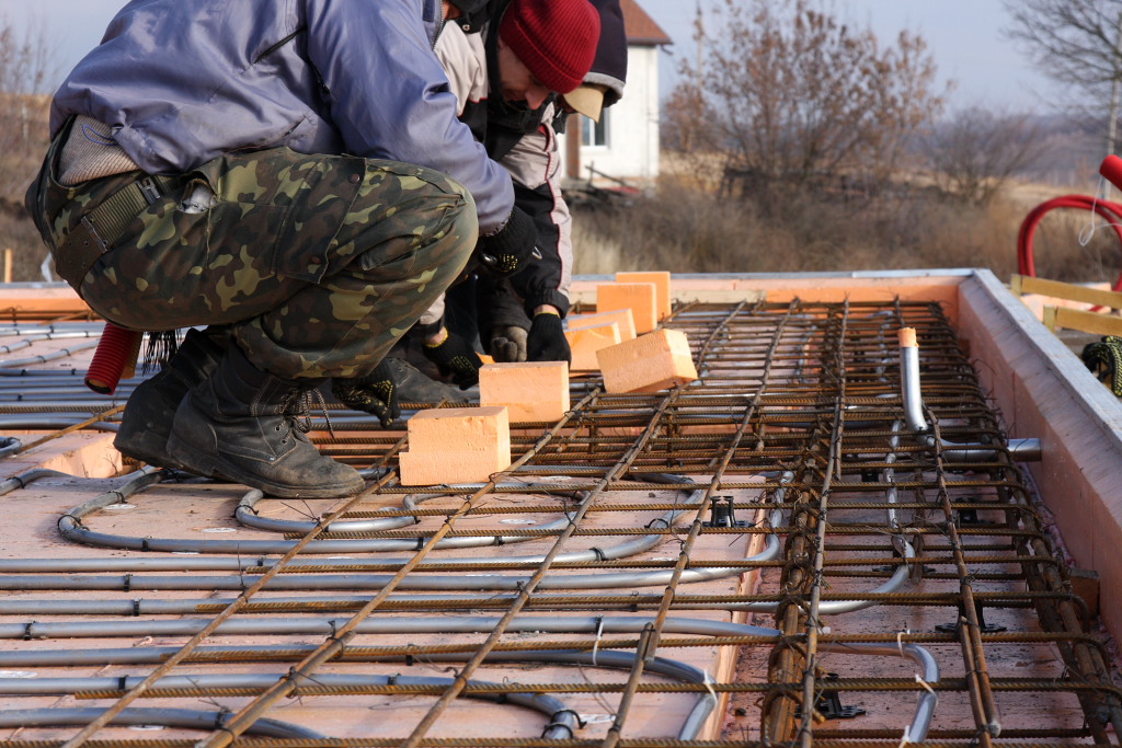

Понимаете, это уже не "Тёплый Пол", а "темперированный бетон".
Извините, не понимаю. И даже гугл не понимает. :)
....даже гугл не понимает
А Вы слово Korni в поиск добавляли? :)
..... "темперирование ядра бетона".
Трубе (качественной) по барабану, если по ней будут топтаться. И не "протрётся" она от контакта с арматурой.... это тоже миф.

Вопрос заключается в том, как расположить арматуру и трубы ТП
Вот так:
