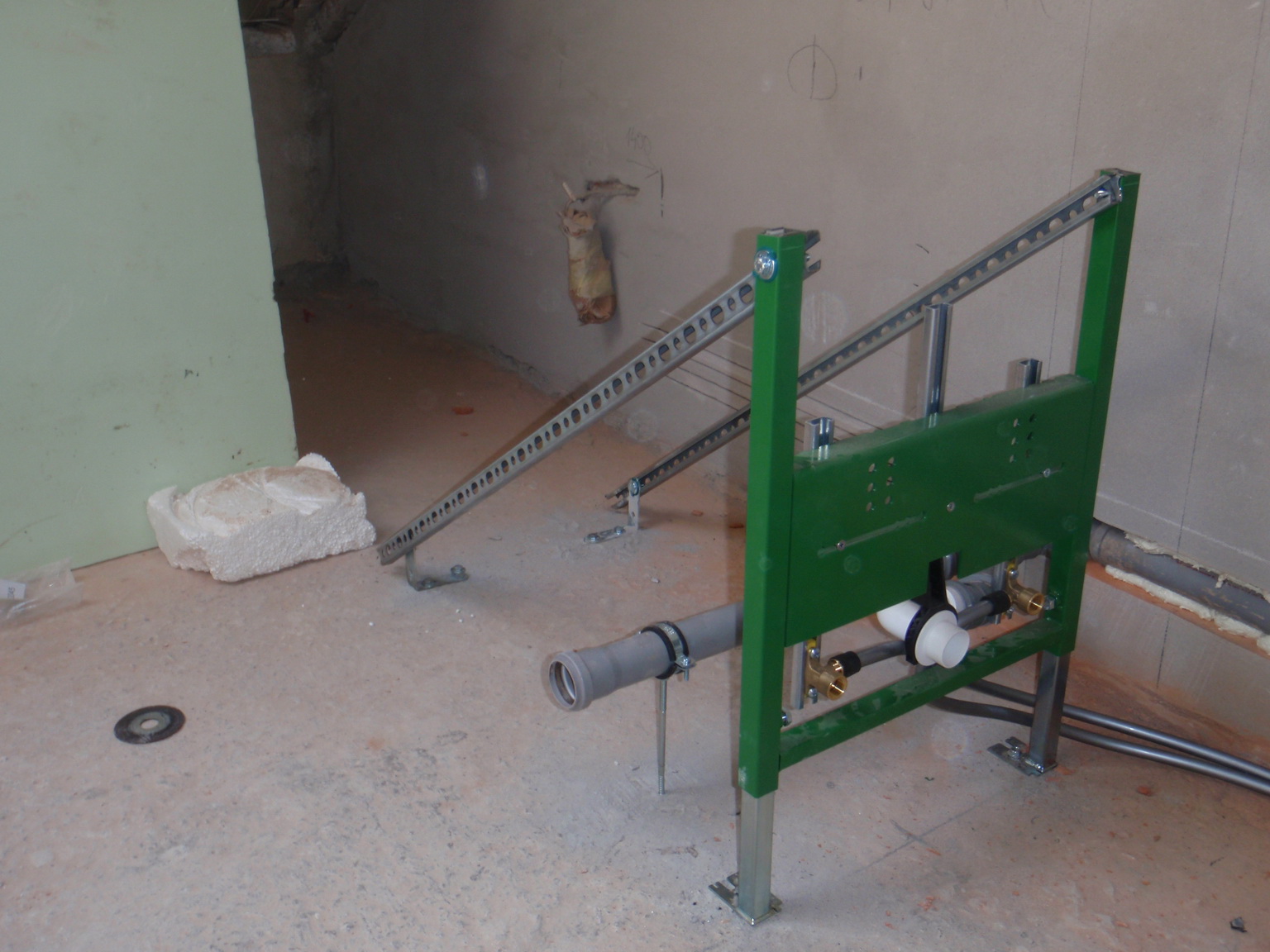

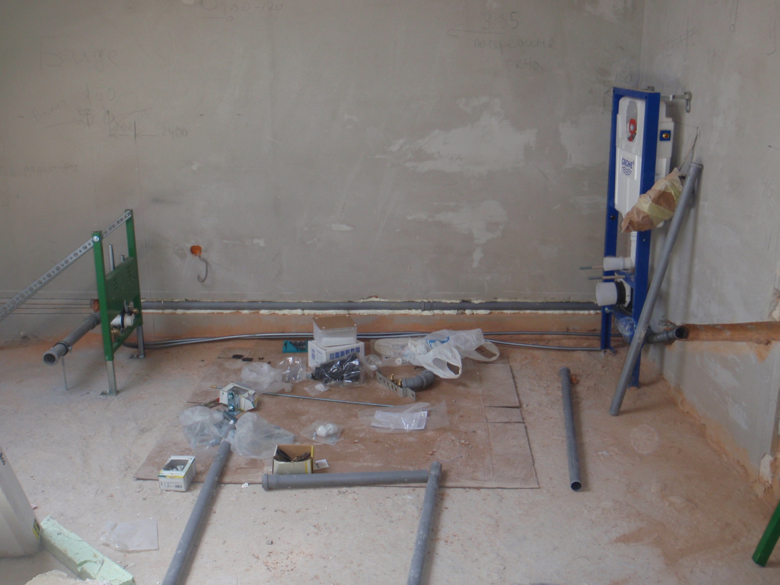

Александр, инсталляция монтируется до штукатурки или после? На двух фотографиях по-разному.
И какая стена должна быть "за бачком"? в полкирпича достаточно?
......инсталляция монтируется до штукатурки или после? ......
Я предлагаю всегда после. Так будет более точная вертикальная соосность между стеной и инсталляцией.
Общественное мнение высказывалось в ветке-опросе "Монтаж ОВК делать после штукатурки?".
Точно так же и радиаторы, и водорозетки лучше, по-моему мнению, после штукатурки делать. Для радиаторов - это нормируемое требование, т.е. д.б. оштукатуренны места установки радиаторов.
В полкирпича стена выдержит, если она не отдельностоящая. Нагрузка-то, в основном, вниз направлена.
Спасибо.
Про радиаторы я помню :)
Но фотография с кирпичной нештукатуренной стеной смутила, потому и переспросила.
Прошу прощения за явно тупой вопрос, но, никак не могу понять, зачем эта рамная конструкция вместо простого классического унитаза ? :(

.....зачем эта рамная конструкция вместо простого классического унитаза ? :(
Некоторым так удобней убирать санузел:
Это у меня дома:
Некоторым так удобней убирать санузел:...
Т.е. бачок замуровывается в стену и при отказе ... ???
... льющаяся за стенкой вода из бачка не мешает Вам спокойно спать.
Речь шла о подвешенном унитазе, который не мешает убирать:

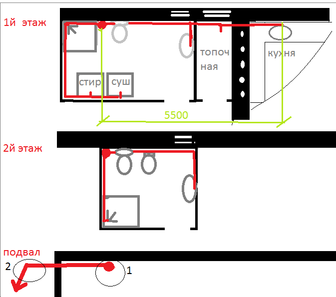

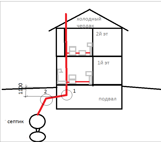

Саша, посмотрите, пожалуйста, мою схему разводки канализации.
Дом кирпичный.
Нужен Ваш совет специалиста:
1. как устроить повороты в точках 1 и 2?
2. Нужен ли какой-то колодец(ревизия?) в точке 2(она находится на улице на глубине 1,1 м от поверхности земли)?
Точка 1 находится в подвале, открыта для доступа.
3. Нужно ли утапливать в стену стояк по высоте или лучше оставить его снаружи, прикрепить к стене и зашить коробом(для доступа и обслуживания)? А также трубы слива?
4. Если вынос канализационого слива в сторону кухни от стояка составляет 5,5 м нужны ли дополнительные клапаны или достаточно вентиляции стояка?
6. Стояк планируется трубой 110мм, достаточно?
Извините за много вопросов сразу. Буду очень благодарна за коментарии.
.....1. как устроить повороты в точках 1 и 2?
6. Стояк планируется трубой 110мм, достаточно?.....
  1. Повороты надо делать плавными. Использовать 2 по 45* или 3 по 30* вместо 1 по 90*.
    И не забывайте про ревизии
  2. Если это поворот плавный и на длине до 12 метров, то не надо.
  3. Можно утопить.
  4. Вентиляции стояка недостаточно, в сифоне кухни может срывать гидрозатвор. Есть канализационные вакуумные клапана (аэраторы), которые можно одеть на трубу сифона:
  5. Именно 110 и делают. Более, чем достаточно
Обшивается гипсокартоном.
Обслуживается внутренность через съёмную кнопку. Механизм надёжный, у меня 6 лет работает без проблем.

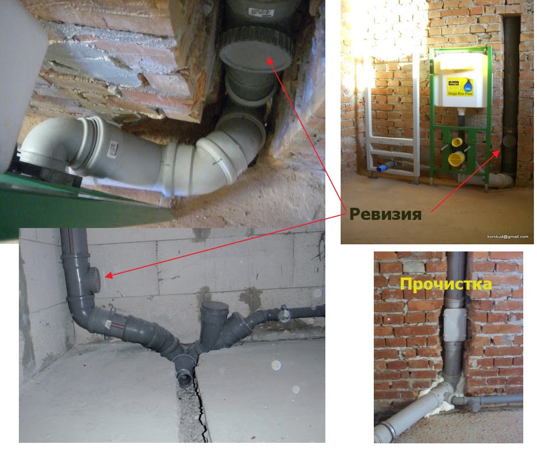

Как их(ревизии)оформить? Можете на фото отметить, чтобы я поняла где это?
Где брать такое, подскажите? Слышала о таком, но не видела в продаже. Ставится не на канализационную трубу, сифон - это же от раковины в канализацию с коленом? Типа такого?(ссылка на изображение устарела)
В каком месте ставить? В этом пункте что-то я совсем запуталась. И я там на своем рисунке забыла о посудомоечной машине на кухне. Этот аэратор должен быть в последнем приборе или на каждом удаленном от стояка далеко?

....Как их(ревизии)оформить? Можете на фото отметить, чтобы я поняла где это?.....
Ревизия канализационная
......Соединение стояков с выпуском производится двумя отводами с углом 135град (рис. 2). При таком соединении уменьшается возможность образования засоров в основании стояка. Канализационные трубопроводы внутри зданий довольно часто засоряются, поэтому для прочистки труб при монтаже их монтируют ревизии или прочистки.
Ревизии устанавливаются вблизи поворотов трубопровода или мест присоединения нескольких труб. На прямых участках фекально-хозяйствен канализационной сети ревизии устанавливаются на расстоянии не более 12 м друг от друга. В начале отводных труб, при трех или более приборах под которыми нет ревизий, устанавливают прочистку.
.........Этот аэратор должен быть в последнем приборе или на каждом удаленном от стояка далеко?.....
На каждом удалённом - но его вы можете поставить позже, если будет срывать затворы.
