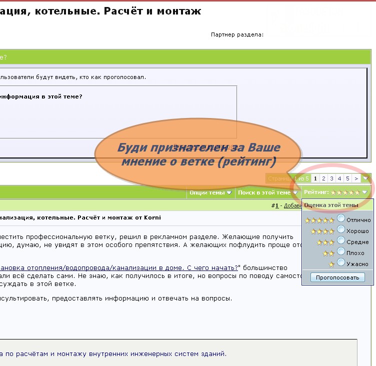

Проводил недавно рассылку (среди форумчан, ответивших "
" на опрос) с
просьбой
оценить (положительно или отрицательно) мою ветку (выставить
Честно говоря, был приятно удивлён доброжелательностью ответов, пришедших в личку. Несмотря на то, что можно эту просьбу трактовать и как назойливую. И обратная связь очень важна для любого консультирующего на этом форуме.
Некоторые цитаты из сообщений ниже под спойлером - и представьте моё состояние, когда я это получил! Ей-богу, оторопел:
