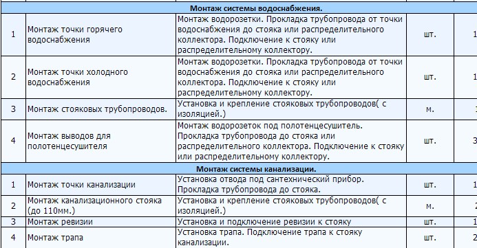

.....Подключить ванну (простую, без изысков), 2 раковины и туалет думаю не проблема - это 4 точки. Сделать подвод воды для стиралки и посудомойки и подготовить слив от них же - тоже вроде не проблема - это ещё 2 точки. А, ещё щётчик. Всего семь.
Мало кто из заказчиков понимает, что такое "точка".
Есть профессиональный термин - водорозетка. И он более правильный, чем абстрактная "точка".
Обычный состав работ можно посмотреть в раскрывающемся списке ниже:
Монтаж точки водоснабжения
Монтаж водорозетки. Прокладка трубопровода от точки водоснабжения до стояка или распределительного коллектора. Подключение к стояку или распределительному коллектору. Монтаж водорозетки заканчивается заглушками или запорной арматурой
Монтаж точки канализации:
Установка отвода под сантехнический прибор. Прокладка трубопровода до стояка.
Путаница, в основном, возникает из-за того, что состав работ в "точке" водоснабжения (или канализации), и в "точке" отопления - разный. В отоплении термин "точка" используется редко:

Соответственно, подключение ванны - это ТРИ "точки" - две водорозетки (холодная и горячая вода) и отвод под сантехнический прибор.
"Поточечный" способ определения стоимости работ имеет своё название - метод калькуляции отдельных видов работ.
И он кажется простым и понятным заказчику - по крайней мере для выбора подрядчика работ.
Это не так.
На самом деле, "простота", без объяснения состава работ, часто является лукавством.
Например, декларируется относительно низкая "стоимость точки".... и отдельной строкой, различные дополнительные работы, оплачиваемые по факту - штробление, укладка трубы, утепление и т.п. Вроде бы всё и правильно, заказчик соглашается с ними (побыстрее, ведь "точка" дешёвая!), но при окончательном подсчёте бывают сюрпризы касательно итоговой цифры.
Перед началом работ по монтажу Заказчик редко знает, сколько они реально будут ему стоить. Он введён в заблуждение, но платить уже согласился.
Также, значительно увеличивают окончательную стоимость, дополнительные работы.
Другой распространённый способ определения бюджета работ - это метод договорной цены за весь объём работ.
При этом методе, заказчик заранее знает, сколько он заплатит после выполнения работ по монтажу.
Небольшие
дополнительные работы и изменения проекта, в ходе его выполнения, отдельно не калькулируются.
Метод может иметь риск завышения первоначальной стоимости, когда подрядчик закладывает все возможные издержки в стоимость. Но это легко оптимизировать, когда сторонам будут понятно содержание этих рисков. Если кому будет интересно, расскажу об этом в следующих постах.

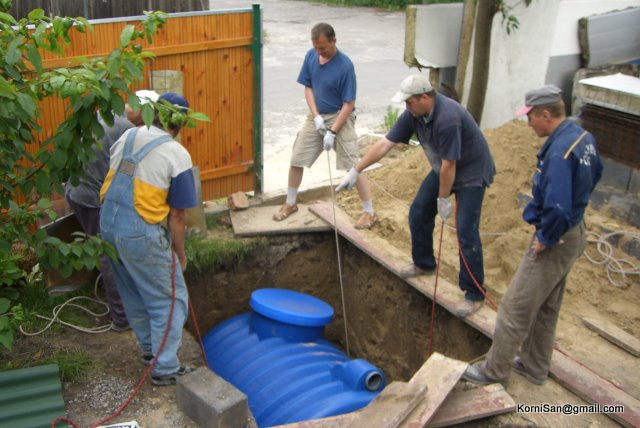

Главные затраты (и соответственно, экономия) - организационные.

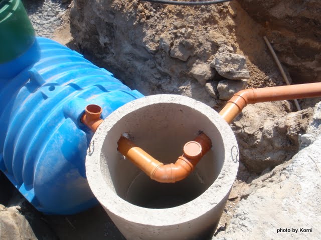

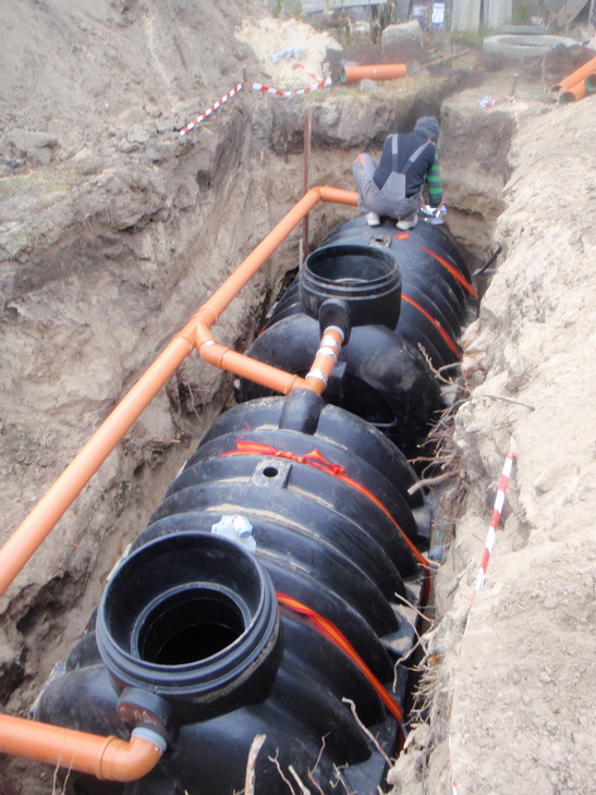

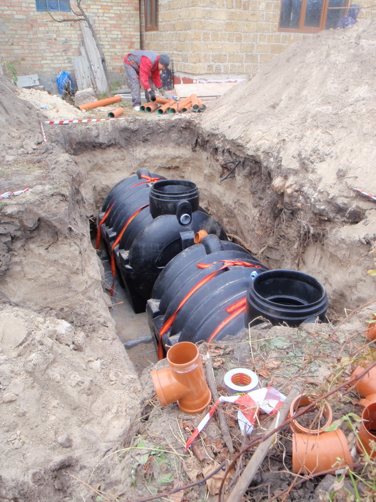

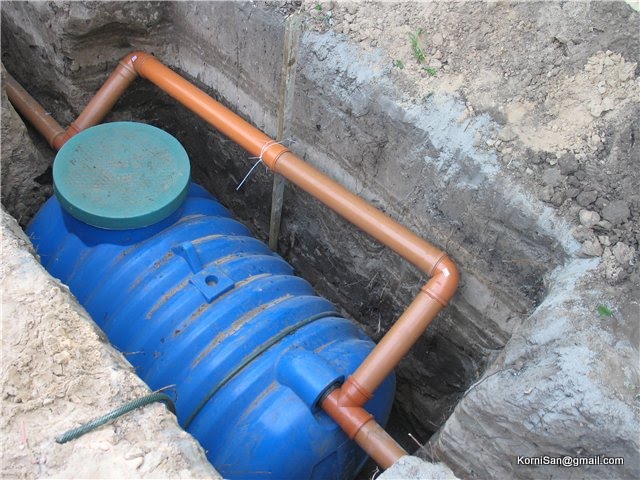

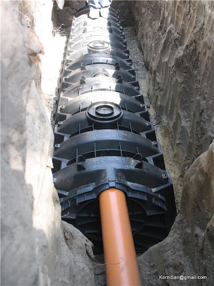

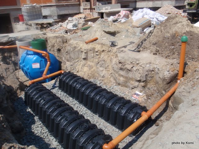

Обычно алгоритм, т.н.шеф-монтажа локальных очистных сооружений, такой:
  1. согласование предварительного места размещения, проекта, бюджета
  2. заключения договора
  3. выезд и рекогносцировка на местности
  4. пару часов посидеть-порисовать инструкцию-схемы для копателей
  5. согласование и утверждение проекта
  6. выезд и разметка (иногда)
  7. доставка септика и работы по установке монтажу септика, труб и полей
  8. пуск и инструктаж (иногда)
Стоимость этой услуги 300-500 U$.
Строительно-земляные работы (откопка/засыпка/долбёжка) и доставка щебня в услугу не входят, выполняются силами заказчика.
Бетонные септики не устанавливаю
Ниже - примеры схем:
Вариант 1
%25D0%25A1%25D1%2585%25D0%25B5%25D0%25BC%25D0%25B0%2520%25D1%2583%25D1%2581%25D1%2582%25D0%25B0%25D0%25BD%25D0%25BE%25D0%25B2%25D0%25BA%25D0%25B8%2520%25D1%2581%25D0%25B5%25D0%25BF%25D1%2582%25D0%25B8%25D0%25BA%25D0%25B0%25203%25D0%25BC.%25D0%25BA%25D1%2583%25D0%25B1%2520%25D0%25B1%25D0%25B5%25D0%25B7%2520%25D1%2580%25D0%25B5%25D0%25B2%25D0%25B8%25D0%25B7%25D0%25B8%25D0%25B8%2520%25D0%25B2%25D0%25B0%25D1%2580%25D0%25B8%25D0%25B0%25D0%25BD%25D1%2582%25202.jpg
Вариант 2
%25D0%25A1%25D1%2585%25D0%25B5%25D0%25BC%25D0%25B0%2520%25D1%2583%25D1%2581%25D1%2582%25D0%25B0%25D0%25BD%25D0%25BE%25D0%25B2%25D0%25BA%25D0%25B8%2520%25D1%2581%25D0%25B5%25D0%25BF%25D1%2582%25D0%25B8%25D0%25BA%25D0%25B0%25203%25D0%25BC.%25D0%25BA%25D1%2583%25D0%25B1%2520%25D0%25B1%25D0%25B5%25D0%25B7%2520%25D1%2580%25D0%25B5%25D0%25B2%25D0%25B8%25D0%25B7%25D0%25B8%25D0%25B8.jpg
