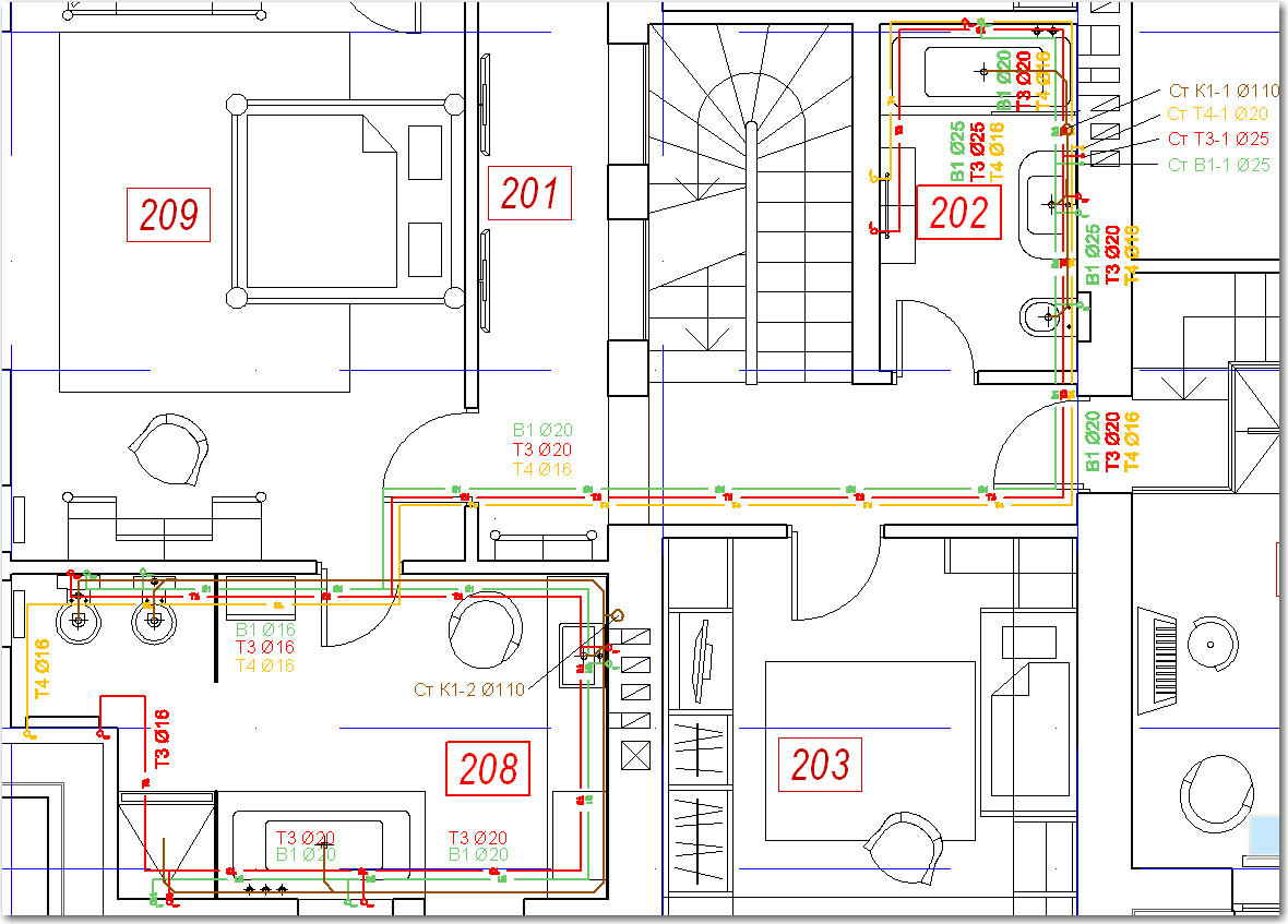

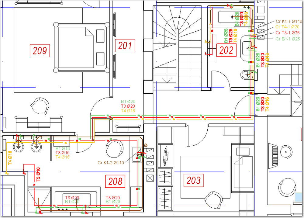

Пример части эскизного проекта:

п 13
Да-а.... опросный лист надо упрощать
Мало кому он нужен (понятен) такой подробный. Может быть попрошу "помощи зала" - подготовлю несколько вариантов более простого Опросника для оценки.
Парадокс, конечно.
Отопление - довольно сложный и дорогой раздел инженерных сетей, а решение заказчик хочет получить по-быстрому. Хотя, чем подробней выяснить пожелания, тем оптимальней можно спроектировать систему отопления.

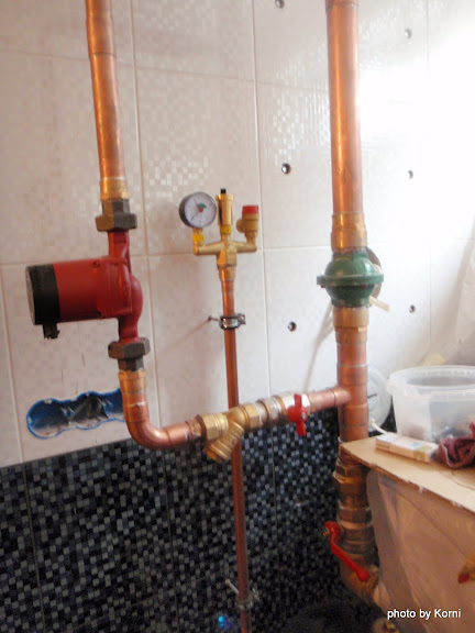

Из прошлогоднего - дом в 500 м.кв., сформировано требование работы СО в гравитационном режиме (ЕЦ - естественная циркуляция, без насосов) от энергонезависимого котла. Медью.
Гидравлический расчёт ЕЦ для меди приводит к интересным результатам по диаметрам трубы. Труба медная 3 1/8" (80мм) имеет стоимость, поражающую воображение.
В итоге заужаем диаметры, стояки делаем 42мм трубой... Согласованно, конечно. С полным пониманием заказчиком последствий, да и по его инициативе, в общем-то. Всё-таки, режим ЕЦ задуман как аварийный, не основной... Тем не менее, задумываются и средства автоматического регулирования (локально и на коллекторе).
На вопрос " - Как вы думаете, Александр, заработает?" самому интересно получить ответ.
Запустить ещё надо.

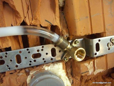

Типичные ошибки при проектировании и строительстве:
Шахта, обычно, должна соединять этажи в местах расположения санузлов. Которые, в свою очередь и крайне желательно, не должны быть разнесены по разным углам здания. Слава (lavilong) приводил пример неплохой:
Вот неплохое решение. В дальнейшем спрячется за фальшстеной:

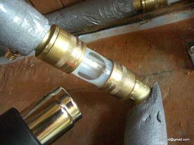

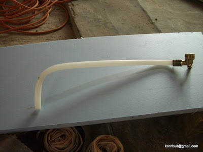

Имхо, самое главное свойство труб РЕХа - молекулярная память формы, вследствие более высокой степени сшивания.
Например, заломы на трубе возможно разогреть феном и она примет первоначальную (или заданную) форму - без потери своих свойств (труба Pex-c не позволяет этого делать):
При этом полностью сохраняется
гарантия (страховка)
производителя труб.
