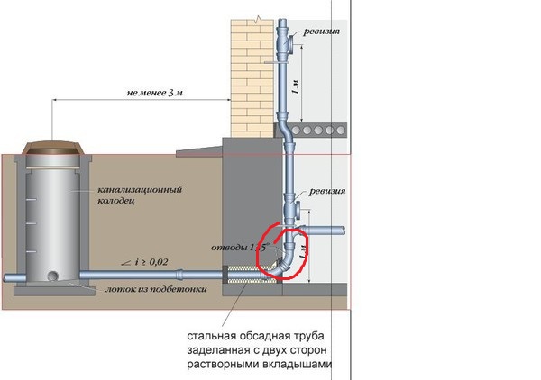

..... В моей случае на какой высоте нужно сделать выход трубы из фундамента дома?! Наклон - 2 см на каждый погонный метр (если я правильно понял).......
"надо делать по проекту"......Или на глубине 0.7 ;)
Если серьёзно, то, как минимум, Вы не указали длину - или до септика, или до городской канализации.
Чтобы ответить на Ваш вопрос правильно, надо определить соотношения между следующими техническими условиями:

......4.8. Наименьшую глубину заложения канализационных трубопроводов необходимо принимать на основании опыта эксплуатации сетей в данном районе. При отсутствии данных по эксплуатации минимальную глубину заложения лотка трубопровода допускается принимать, для труб диаметром до 500 мм — на 0,3 м; для труб большего диаметра — на 0,5 м менее большей глубины проникания в грунт нулевой температуры, не менее 0,7 м до верха трубы, считая от отметок поверхности земли или планировки. Наименьшую глубину заложения коллекторов с постоянным (малоколеблющимся) расходом сточных вод необходимо определять теплотехническим и статическим расчетами.
Трубопроводы, укладываемые на глубину 0,7 м и менее, считая от верха трубы, должны быть предохранены от промерзания и повреждения наземным транспортом.

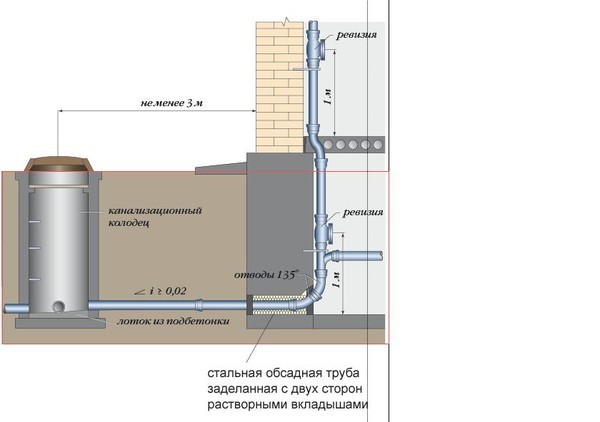

..... ....Я себе плохо представляю, каким образом будет соединяться вертикальная труба с горизонтальной......
Картинка:
..... Ведь у меня предусмотрены плиты перекрытия.... ух уложат, потом долбить в ник дыру??? У кого заливается монолит, там все понятно, вывел вертикально трубу и залил)))
Можно и не долбить:

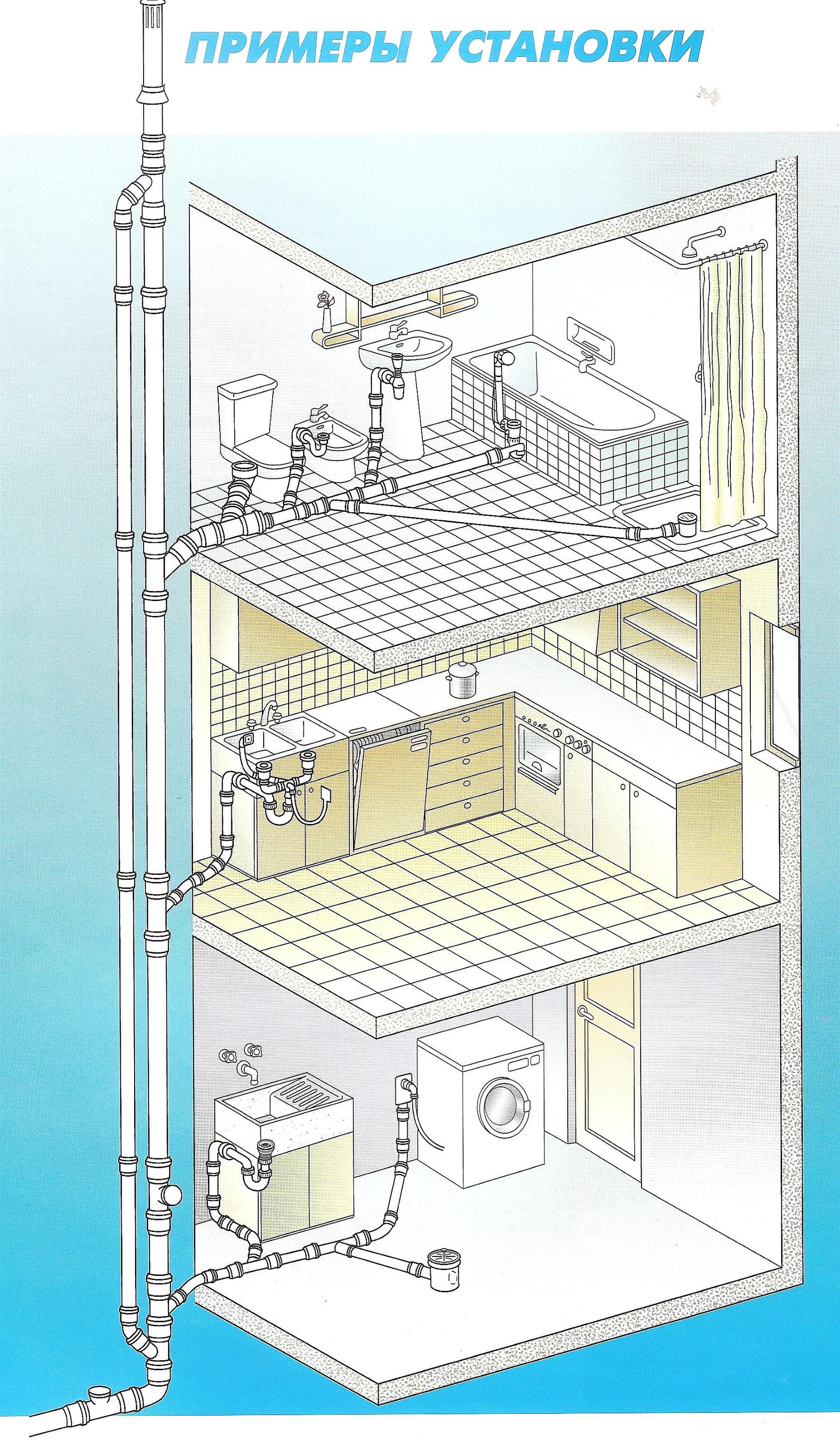

А по поводу "фановой" трубы 50 после 100 - это нарушение строительных норм, довольно грубое. Может пронести, но не всегда
Касательно этой фразы интересует твое мнение: что лучше сделать: поставить воздушный клапан на 110 трубу в санузле или лучше вывести 50 трубу повысше?
Мое мнение: 50 труба гораздо лучше и производительней клапана..
Поддерживаю.
.....50 труба гораздо лучше и производительней клапана......
  1. Смотря какого клапана
  2. Заужать нельзя, сам знаешь. Особенно, когда вентиляция обмерзает. У меня так случилось
В прошедшие морозы пришлось ставить на глухой стояк-100ку ДВА клапана 100-ки. Только это помогло не срывать сифон в душе.

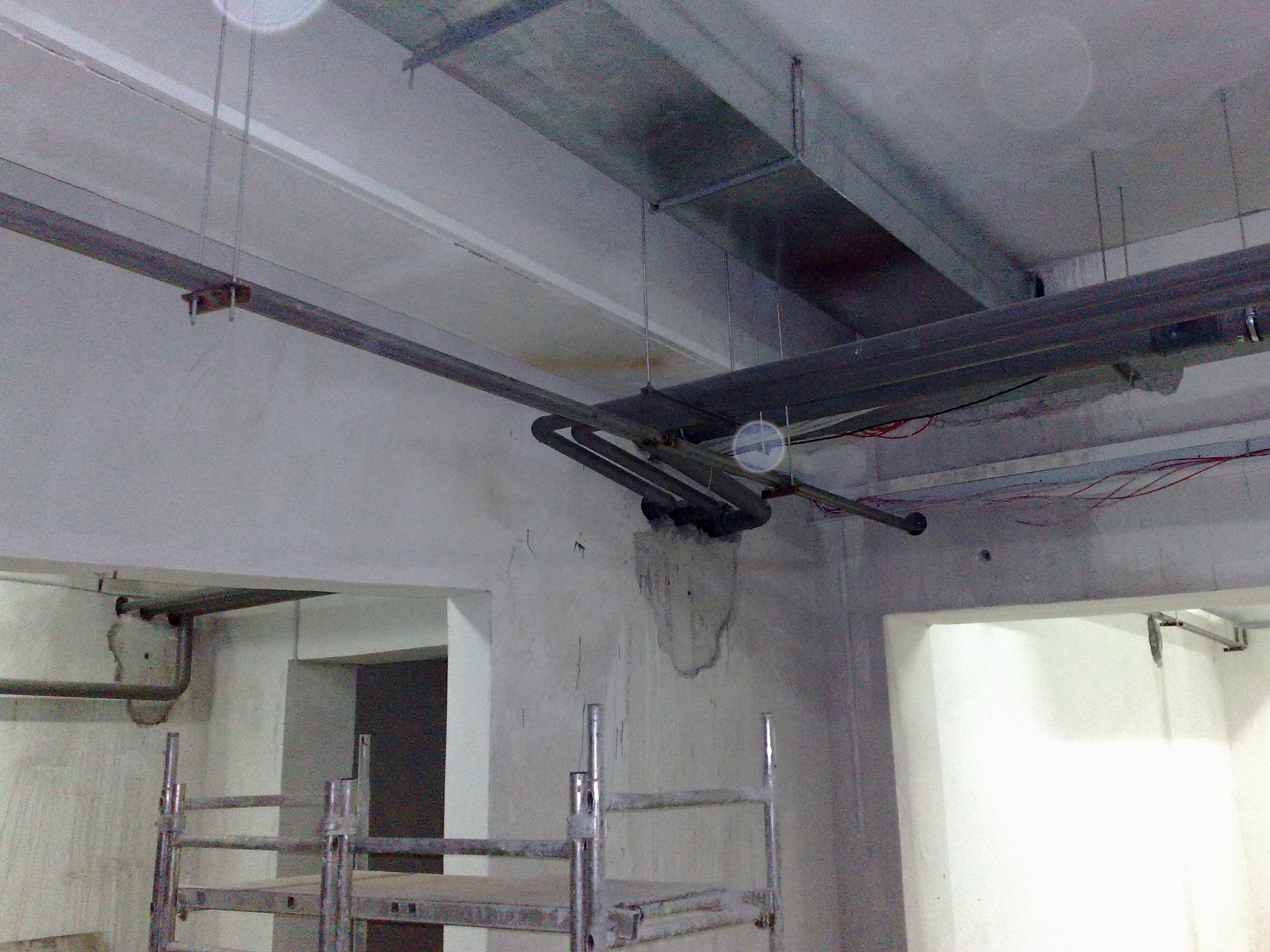

Интересный вопрос, кстати. Подготовка технологических отверстий для монтажа коммуникаций - это ответственность Генподрядчика строительства, а не Подрядчика инженерных систем.
Пороюсь и найду, где точно это сказано.
К сожалению, не мой.
Во-во
С одной стороны - это круто, когда ты можешь себе пробить шахту где угодно
Но с другой стороны - не занадто ли

3. "....Я себе плохо представляю, каким образом будет соединяться вертикальная труба с горизонтальной......" ----- скорее не правильно спросил. У меня под котельней нету подвала, если заранее не проложить трубу, продырявить плиту перекрытия можно, но как потом соеденить ее с горизонтальной трубой (см. рисунок), если доступа к ним не будет.

когда я сталкивался с монолитным строительством, то генподрядчик прекрасно понимал, что ему нужно делать закладные и оставлять отверстия по проэкту ( в проэкте это было указано), но принял решение делать без отверстий, чтобы перед монтажем субчики сами показали где и какого диаметра нужно сделать для них , а он уже своими силами пробурит коронкой отверстия...
Мне такой подход очень понравился, моей задачей было просто с балончиком пройтись порисовать на стенах пятен и цифер..и проконтролировать выполнение...
Если я не ошибаюсь (возможно ошибаюсь) исполнитель не регламентируется, но генподрядчику во много раз выгоднее этот вопрос закрыть своими силами чем проплачивать допобъемы субчикам...
  2. Заужать нельзя, сам знаешь. Особенно, когда вентиляция обмерзает. У меня так случилось.
Оно то так, но сам знаешь как обычно..заходишь на объект, а про фанку даже и знать никто не знает, ищешь свободный вентканал чтобы хоть какого-то размера отверстие было и ведешь к нему хотя бы 50.....а иногда вобще просто на улицу под крышей, а потом декоративный колпачек на него...
Все же лучше чем клапан в санузле или вобще без подсоса воздуха
Хорошо когда есть чердак, можно туда вывести 110 с клапаном
