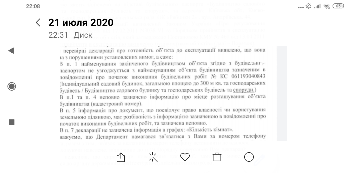

Вернули декларацию, ошибок много, несерьёзно отнеслась к заполнению.
Прошу прокомментировать ошибки и помочь исправить .
Проблема в том,что у меня нет копии уведомления о начале строительных работ.
Но, как я понимаю, в письме от гаси указаны ошибки и что именно нужно исправить ? Правильно ?
Ссылка на замечания гаси, пункт первый , не совпадение записи в уведомлении и стройпаспорте .

Вписываю в декларацию " индивидуальный садовый ....дальше по тексту ,но , почему они подчеркнули одно слово "споруди"???? Слово" споруди" лишнее?

Где в первом пункте в декларации написано, что нужно вписывать кадастровый номер?
То же с 4 пунктом ? Кадастровый номер вписывать везде?
Информация о земельном участке -мой косяк,признаю.
И пункт 7- количество комнат ???
Считаем все комнаты ( котельная,ванна,спальни гостиная , прихожая?
Несовпадение названия объекта в уведомлении и декларации, которую Вы заполнили. В Вашем уведомлении (в реестре ДАБИ) нет слова споруды. Все слова/фразы в декларации должны совпадать с уведомлением
По поводу комнат. У Вас садовый дом, могут быть нюансы (в декларации на жилой дом подсчитываются только те, которые в жилой площади).
Про нюансы можете почитать здесь https://www.stroimdom.com.ua/forum/showpost.php?p=4978285&postcount=324
Если гаск не видит наш техпаспорт,то количество комнат можно писать от фонаря ? Извините за жаргон :)
Если Вы решили указывать информацию о кол-ве комнат, что Вам мешает поставить "4"(по Вашему техпаспорту)?
