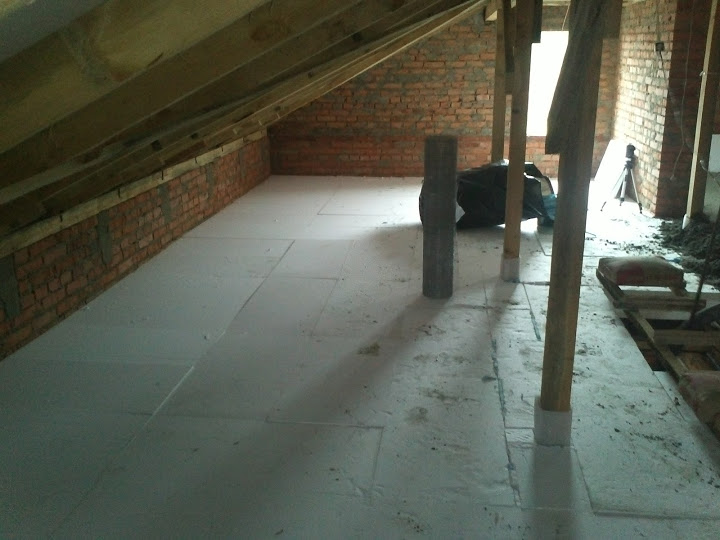

Ладно, если очень актуально, расскажу раньше, без финальных фотографий :)

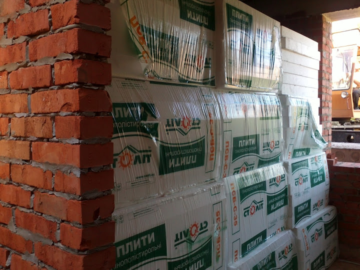

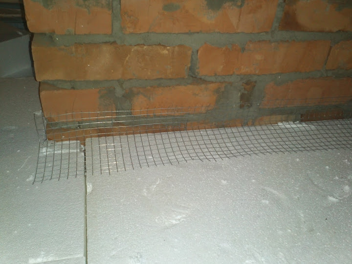

Пенопласт брала 100ку 35й плотности (ГОСТовский), производство Столит, у форумчанина maxx26 (Максим :rolleyes:). Сотрудничеством довольна, но Таня5 омрачила немного радость своим сообщением в теме Гашиков, что она нашла ГОСТовский ПСБ-С 35 по 600 грн за куб (я взяла чуть дороже :cry:)
IMG1292.jpg.991818198388d8a741fdc985bc273cda.jpgIMG1293.jpg.fff2c88083f9d01866a4612c53be5d8f.jpg

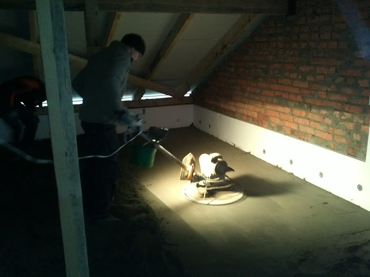

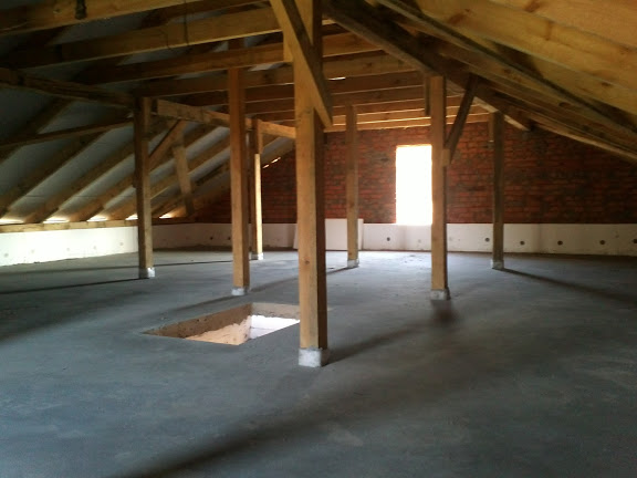

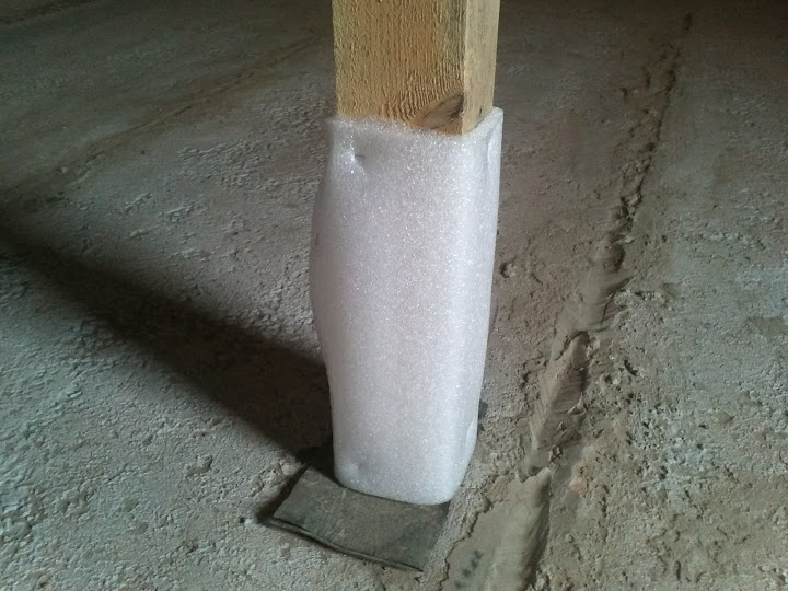

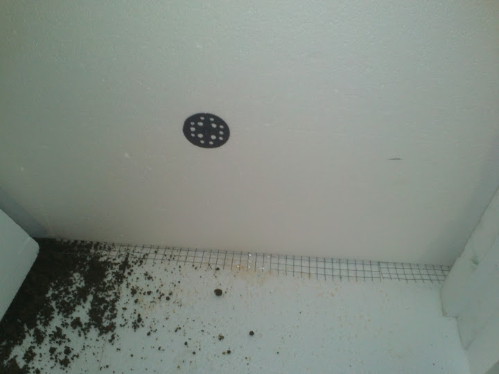

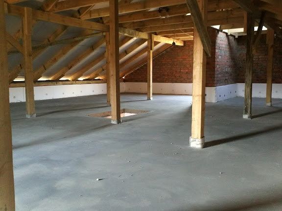

Итак, 100ку разложили в два слоя, по возможности смещая швы. Деревянные стойки обмотали вспененным полиэтиленом в качестве гидроизоляции и демпферного слоя. Вдоль стен проложили антимышиную (чтобы не подкопались :D) металлическую сетку.
IMG1808.jpg.331e7fa328534e0afba9d767545fb176.jpgIMG1809.jpg.c526303f94443fa643a0537397644372.jpgIMG1812.jpg.ab7b91331ac16eddae31043dd1df5a09.jpgIMG1818.jpg.a16c3b2ecdb00485beaa87e6b042ff4e.jpg

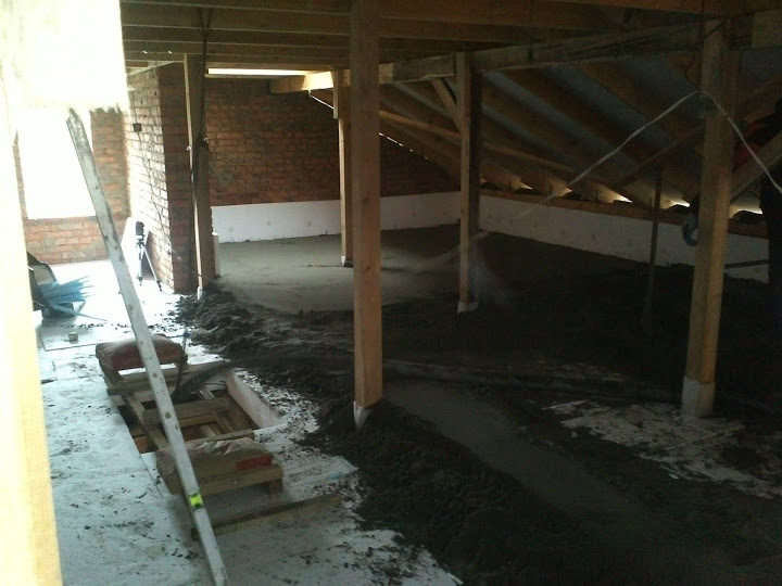

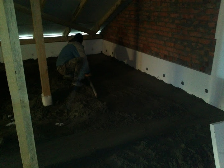

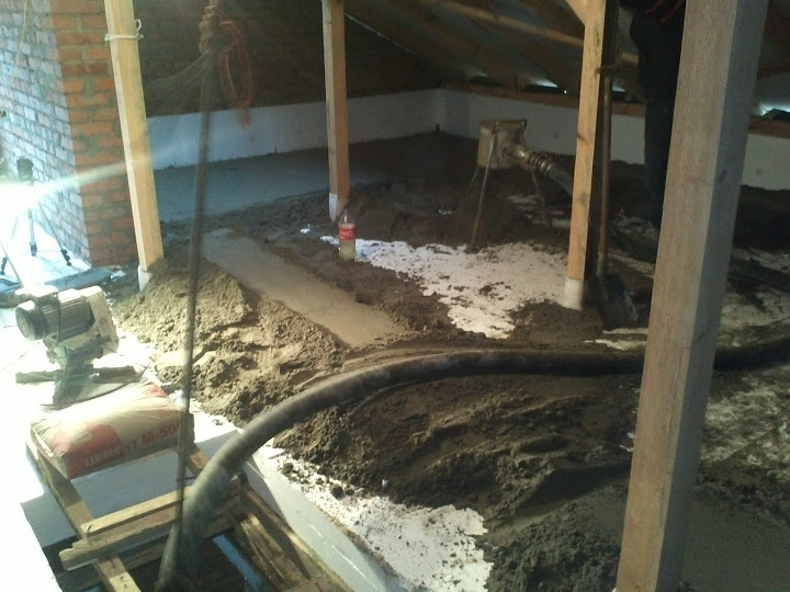

Приехала команда Олега (из БС). Смесь из речного мытого песка, цемента, пластификатора и фибры засыпали в машину, которая подавала это все на чердак. Там ее разбрасывали, ровняли сначала правИлом, потом затирали этаким вертолетом. По финальному результату еще не ходила, гвоздем не царапала, фотографировала только через чердачный люк

ага, полусухая

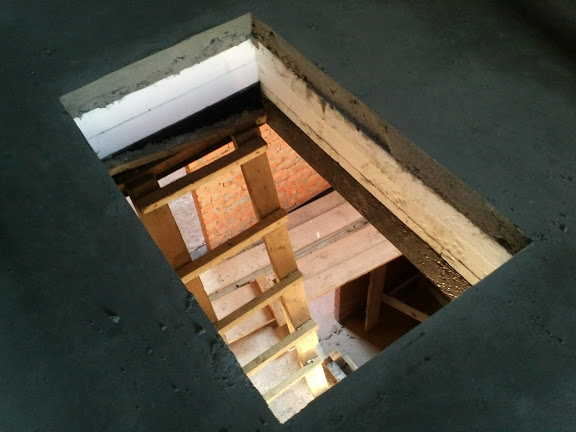

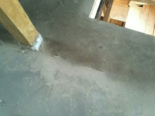

Вуаля :)
IMG1834.jpg.ca144e49cb4237d0c379ab4157110370.jpgIMG1844.jpg.5c16580c986d794ac955cc104cc78a1c.jpg
Стяжка крупным планом
Пирог пола в разрезе
Тут видно деформационный шов
200мм пенопласт + 100мм стяжка???
пенопласт 200мм, а стяжка по-разному, в зоне люка около 90мм... так получилось... вернее, это так Джонсон и Ко уложили плиты...

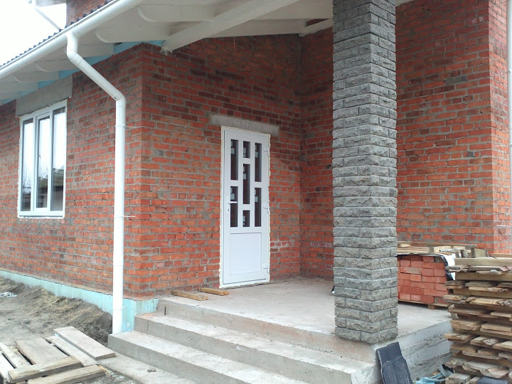

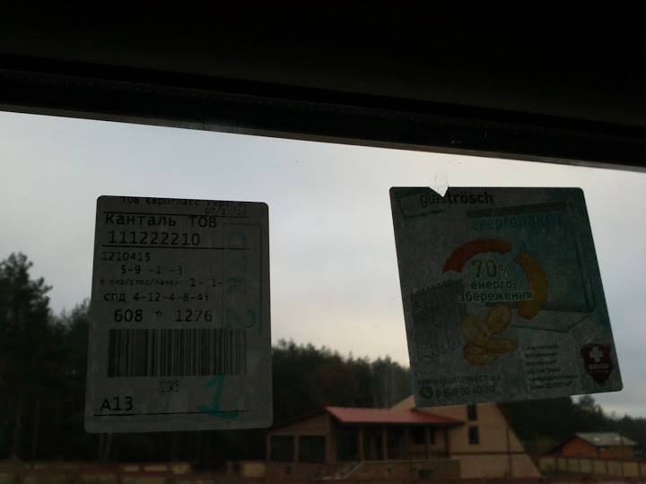

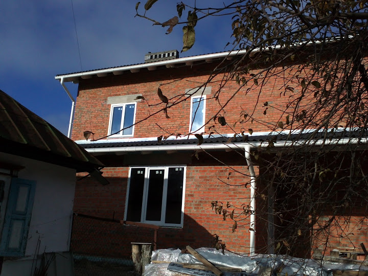

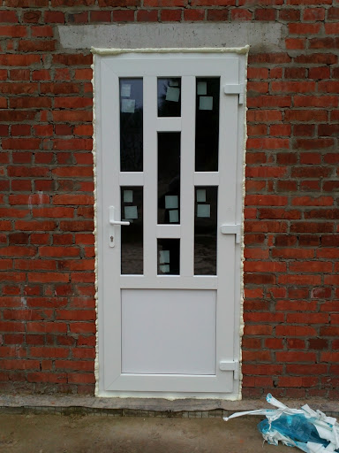

Л Е П О Т А!!! А зачем столько наклеек на входной двери, пломбы?:)
Не-а :no: Это наклейки на каждом стеклопакете с его характеристиками
Типа таких
На одном стеклопакете две наклейки. На одной написана формула стеклопакета и напоминалка, что нужно ставить і-стеклом во внутрь. На второй наклейке номер заказа, ФИО и адрес заказчика. А поскольку стеклопакетов много, вот и кажется, что всю дверь обклеили.
