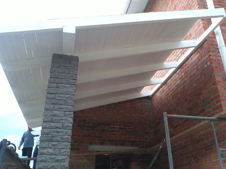

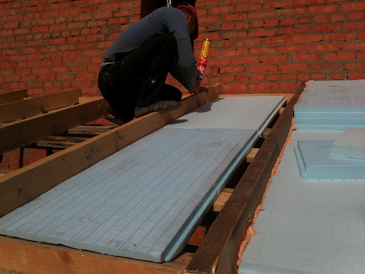

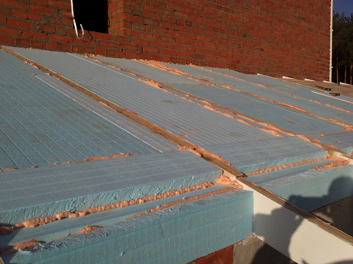

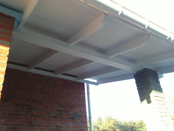

Сегодня день прошел под знаком утепления. Утепляли веранду ЭППС по стропилам

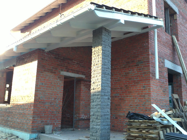

Крыльцо получилось тоже бэлий-бэлий :)
IMG1663.jpg.5b63788a6546916fe360f69119713b79.jpgIMG1672.jpg.db484b379053395c25c18731db9ef879.jpg

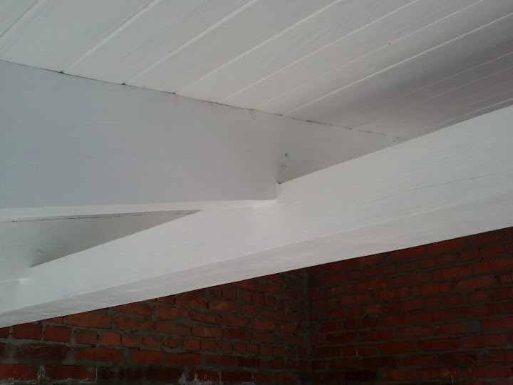

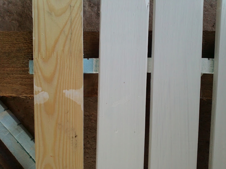

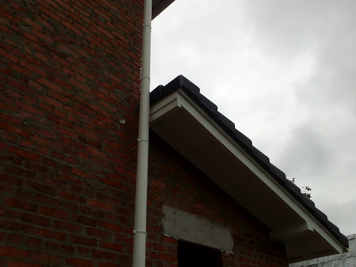

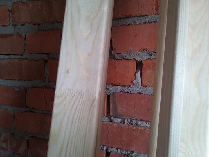

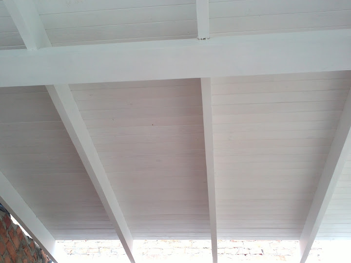

Спецом сфотографировала еще раз окраску, в т.ч. в сравнении с неокрашенной доской.
IMG1666.jpg.b9c0e536bf512acc15994bfb9796f4ef.jpgIMG1667.jpg.44431bc100ea372212711ba28fb9b630.jpg

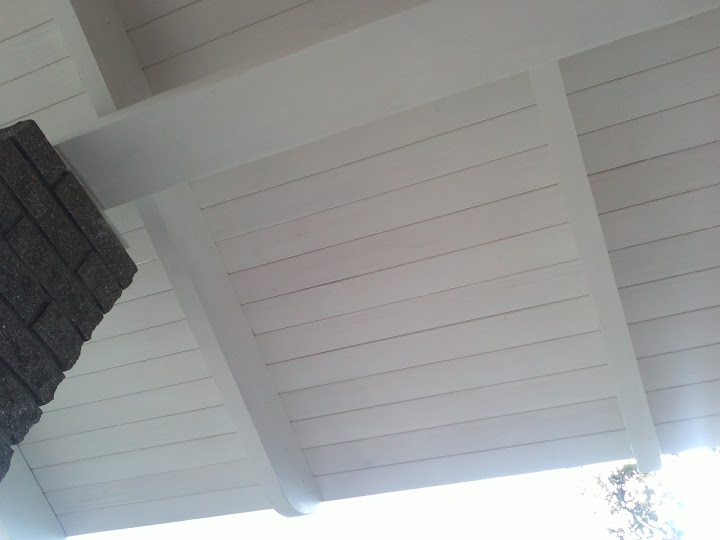

Сколько водки подшивы не бери, все равно не хватит... :( В срочном порядке решала, где бы еще добыть подшивную доску нужного размера... :Search: Метнулась на лесопилку в соседнем селе и - о чудо! - добыла дверной наличник сосновый сращенный 14*80*2150... Дороже, чем у бобров, но что делать... :unknown:

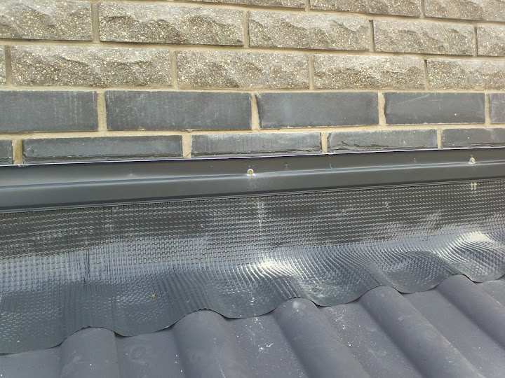

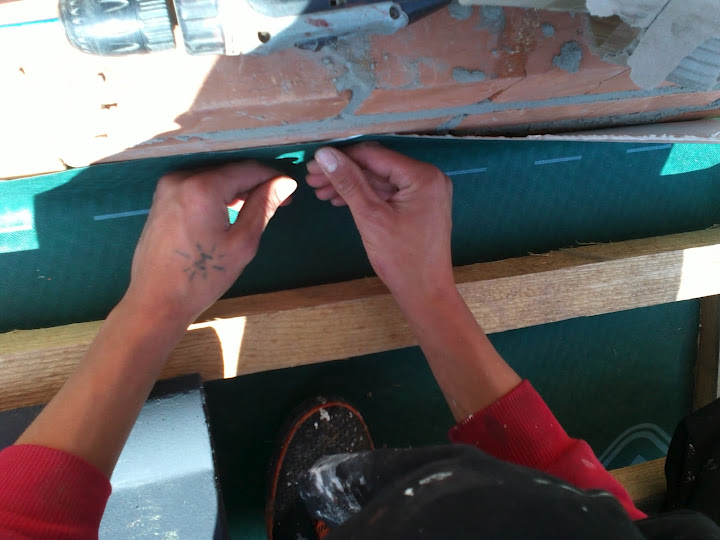

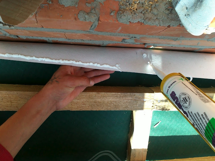

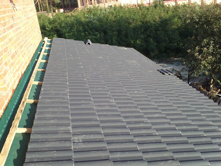

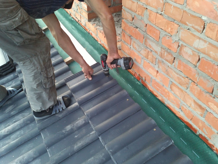

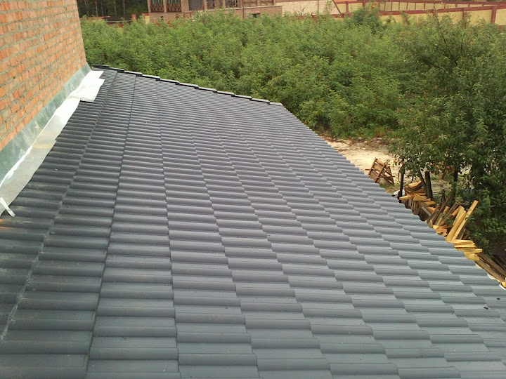

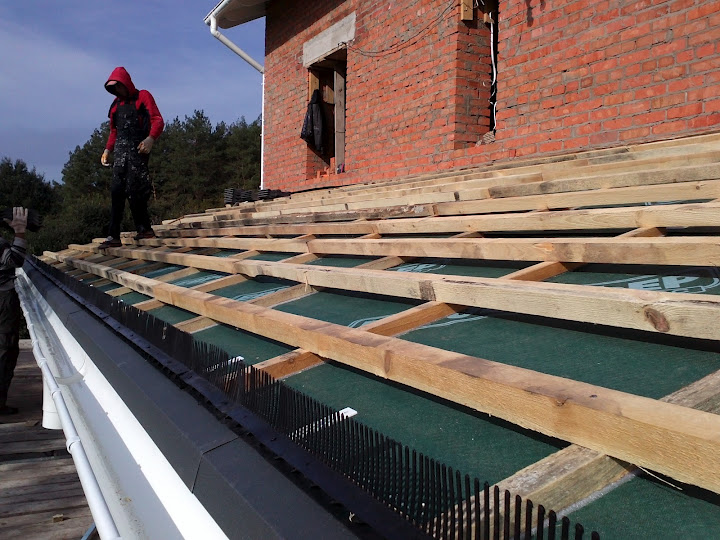

Готова обрешетка над верандой, уложена рядовая черепица. Свес, как и сверху, защищен капельником и гребешком. Мембрана проклеена в месте примыкания к стене кровельным герметиком.
IMG1681.jpg.a12af028f021f0950e7b3c798097efb7.jpgIMG1687.jpg.22b6bb9c611abd2b17178f18f914f008.jpgIMG1697.jpg.c5ad12bec6142c3ca747a82046968c07.jpgIMG1694.jpg.9cb688c46b19fc74162d3cf60ba19512.jpgIMG1693.jpg.ca6609142d9c83e8edde4eb47e033d69.jpg
С герметиком получилось интересное совпадение. Докупала сегодня еще один флакон, выбирала специально прозрачный (как и предыдущие). Точно помню, что долго перебирала флаконы, стараясь не ошибиться. В итоге привезла... белый :unknown:
Но, как сказал Мастер Угвэй из Панды Кунг-Фу, "случайности не случайны" ;) Белый герметик пригодился на крыльце! Видите щель в месте подреза стропилины?

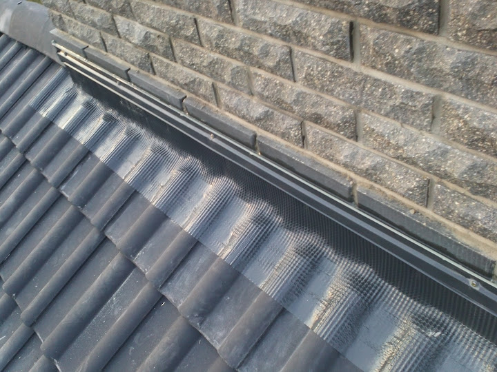

Советую Вам места примыкания черепицы к дымоходам и стенам (если таковы имеются) обработать мастикой гипердесмо.
ленты примыкания не столь надежные - у меня подтекало.

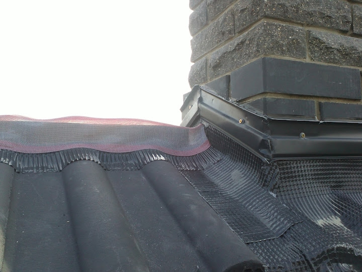

У меня мест примыкания два - вокруг вентканалов и вдоль веранды к стене. Вокруг вентканалов полноценное примыкание будет монтироваться завтра (по крайней мере, я так надеюсь), там запланирован герметик, лента примыкания и планка примыкания. Понаблюдаю зимой - если будет протекать (а я это замечу, т.к. на чердаке будет хорошо видно), то обязательно воспользуюсь Вашим советом, спасибо за подсказку! :rolleyes:
Вдоль стены над верандой в этом году будет монтироваться временное примыкание, т.к. ленту и планку нужно крепить к утеплению, а его у меня еще нет... Проверка вентканалами покажет, как нужно будет сделать стык в этом месте, когда буду делать отделку фасада.
А какой именно пирог примыкания у Вас? Тоже герметик, лента и планка?
лента и планка - точно. герметик - не уверен. помню, покупал. но не помню, для какой именно зоны
Очень элегантный получается домик. Желаю скорейшего новоселья;) Подскажите, какая ширина свесов получилась и сколько дерева пошло на подшивку?
Спасибо! :rolleyes:
Свесы получились около 60см - по фронтонам чуть уже, а по карнизам шире, в пределах пары см. Подшивной доски покупала 49.3м2 (158 четырехметровых досок) и 4.3м2 (25 наличников), итого 53.6м2. Осталось 7 целых наличников (1.2м2). Значит, ушло условно 52.4м2

Вот такое получилось примыкание к вентканалам. А у Вас загерметизирован стык над планкой?

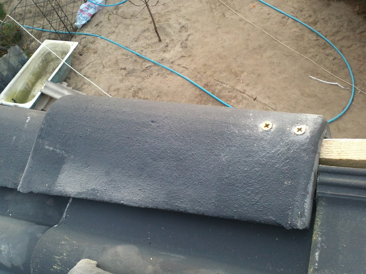

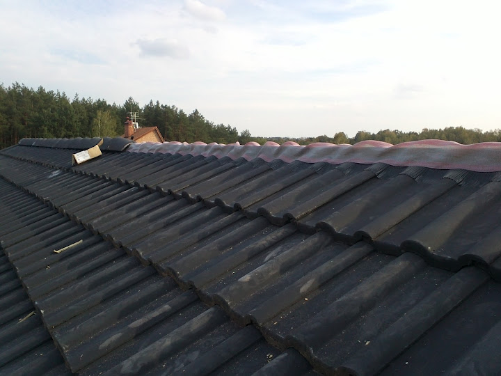

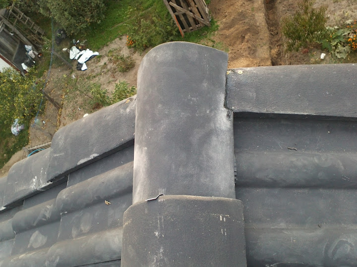

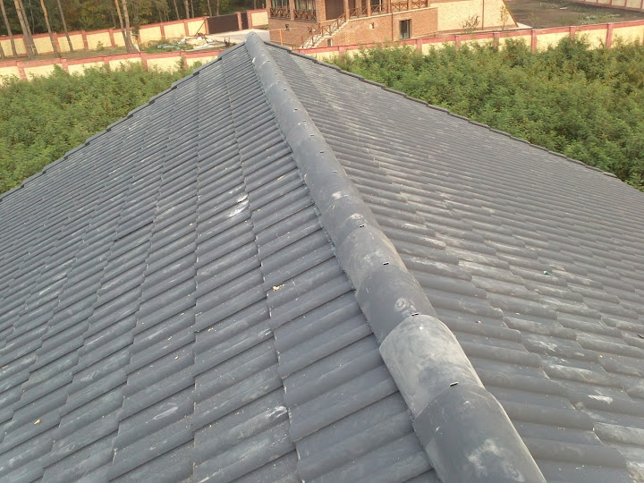

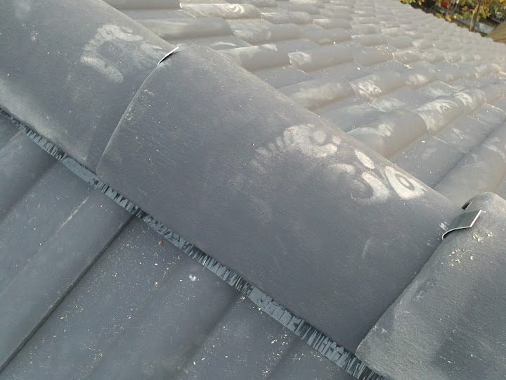

Финишная прямая крышного периода. На коньке проложена вентиляционная лента, уложена коньковая черепица, закреплена спец.кляммерами
IMG1714.jpg.69b5e44a03c2fd5a25584be2d6cea370.jpgIMG1721.jpg.946cb1f5acb6d1e0e2da0ce835d433b4.jpgIMG1722.jpg.706272e3c8b79784bbf795106fd81c05.jpgIMG1724.jpg.857fbcd6c82f9f5efd3070226217842a.jpg
Боковая крепится саморезами
На веранде вдоль примыкания черепица подрезана, чтобы оставить зазор для утеплителя.

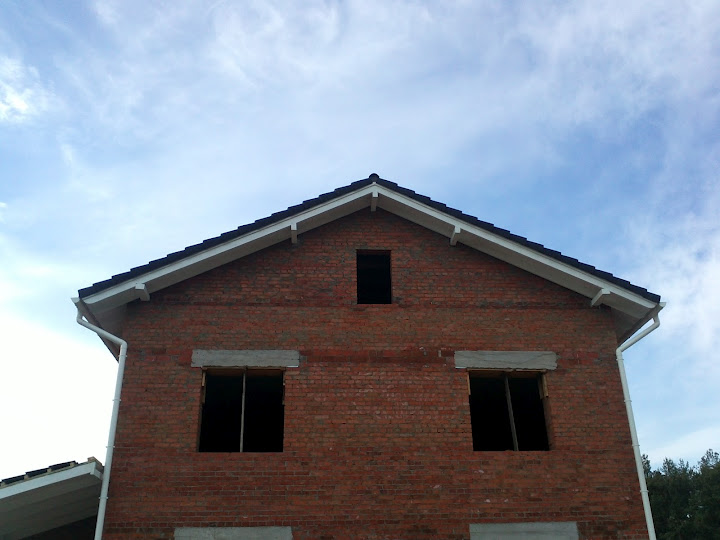

Фронтоны готовы
IMG1712.jpg.d9020ad801c783a08d0fdeee5e84f069.jpgIMG1720.jpg.64fdc3d409bb6621972a227826ee61a6.jpg
Поздравляю с крышей!
Красиво.
Скажите, пжл, чем приклеивали к кирпичу ветробарьер (зеленую пленку)?
Мне нравится!!:)
А ведь в сочетании с кирпичным цветом стен смотрится очень стильно. Каким будет цвет фасадов? Может, под кирпич? Или нижняя часть белая, а второй этаж кирпичный.
Красиво.
Спасибо! Я сама очень рада, что успели до дождя :-)
Как и обещал бригадир крышников, ровно две недели
Мемрану (а это именно она) приклеивали кровельным каучуковым герметиком

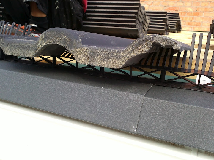

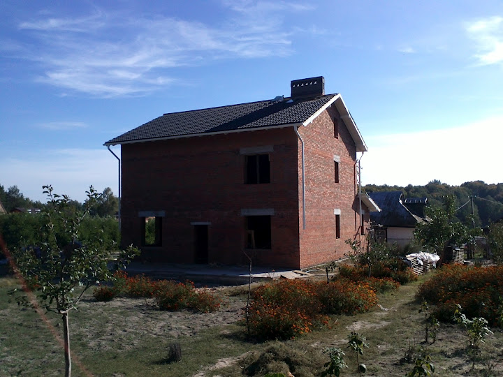

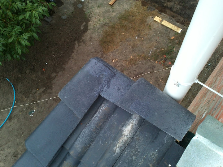

Дождь смыл пыль с крыши, проверил работу водосточки. Но не помешал крышникам закончить последний угол: на углах свесов веранды боковая черепица подрезана и закреплена, срезы закрыты герметиком и покрашены краской (такой же, как и сама черепица)
IMG1740.jpg.ec59ed1d95d38eeca169400a7c3fab27.jpgIMG1741.jpg.8a19ebca28a23c546e611009995ff6c1.jpgIMG1746.jpg.d2c7631fdd0e67dbc0d868b327ccaf62.jpg
Работа крышников была, наверное, самой беспроблемной в этом сезоне. Приятно, когда работает слаженная команда, и когда каждый знает свою задачу. Однозначно в БС! :rolleyes: :beer:

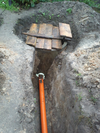

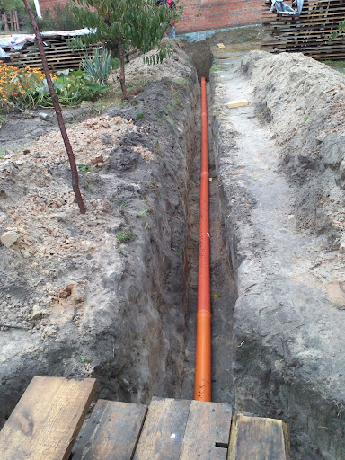

Вчера начали укладку труб к септику. Дождь нам помешал, но что делать :unknown: Под дождем сегодня соединили трубы, запенили вход в септик и засыпали траншею. Продолжение следует...

Блииин! Ну не туда завернули усики гребешка! Неужели не понятно? Туда птичка легко залетит но не вылетит. Был уже такой случай на форуме.
Ну, скажем, залететь туда сложновато будет. Усики очень плотно прижаты, птичке продираться придется.
А что случилось с той птичкой? Можете линк дать?
Ну то такэ. На самом деле выпендриваюсь больше.
Крыша на уровне, молодцы. За открытые свесы отдельный респект.
+ респект за чёрную кровлю.
+ респект за выбор цпч
+ олегу привет передайте из крыма
Передам ;) Крыша на гарантии ;)
Вчера начали укладку труб к септику. Дождь нам помешал, но что делать :unknown: Под дождем сегодня соединили трубы, запенили вход в септик и засыпали траншею...
А не маловат септик? Т.е. кольца небольшого диаметра... я присматриваюсь к кольцам 1,5 и 2 метра в диаметре... у нас больше из таких делают.
У нас тоже из таких делают, но если у меня уже есть кольца небольшого диаметра, то не выбрасывать же их... Там получилось два колодца по 4 работающих кольца, если второй как фильтр заилится, добавлю фильтрующее поле
Ясно. А какая длина трубы от дома до септика? По фото я не совсем понял... промежуточной кольцо с окном ревизии не ставили... я о том, что длина трубы без окна ревизии не желательно чтобы превышала длины троса для чистки труб... иногда забивается и тогда караул... у моего соседа так, сильно мучается...
А вот тут очень важно учесть свойства грунтов. Я выбирала глубину заложения таким образом, чтобы дно дренажных колодцев находилось в слое способном к фильтрации. В моём случае это супесь. Если дно окажется в суглинке или глине, то и 5 колодцев не спасут.
14м, ревизию не ставили
Добавлено через 3 минуты
у нас песок
когда пытались копать колодец, 13 колец было песка, дальше не копали - воды все равно нет
у нас песок
Тады, всё просто.:)
