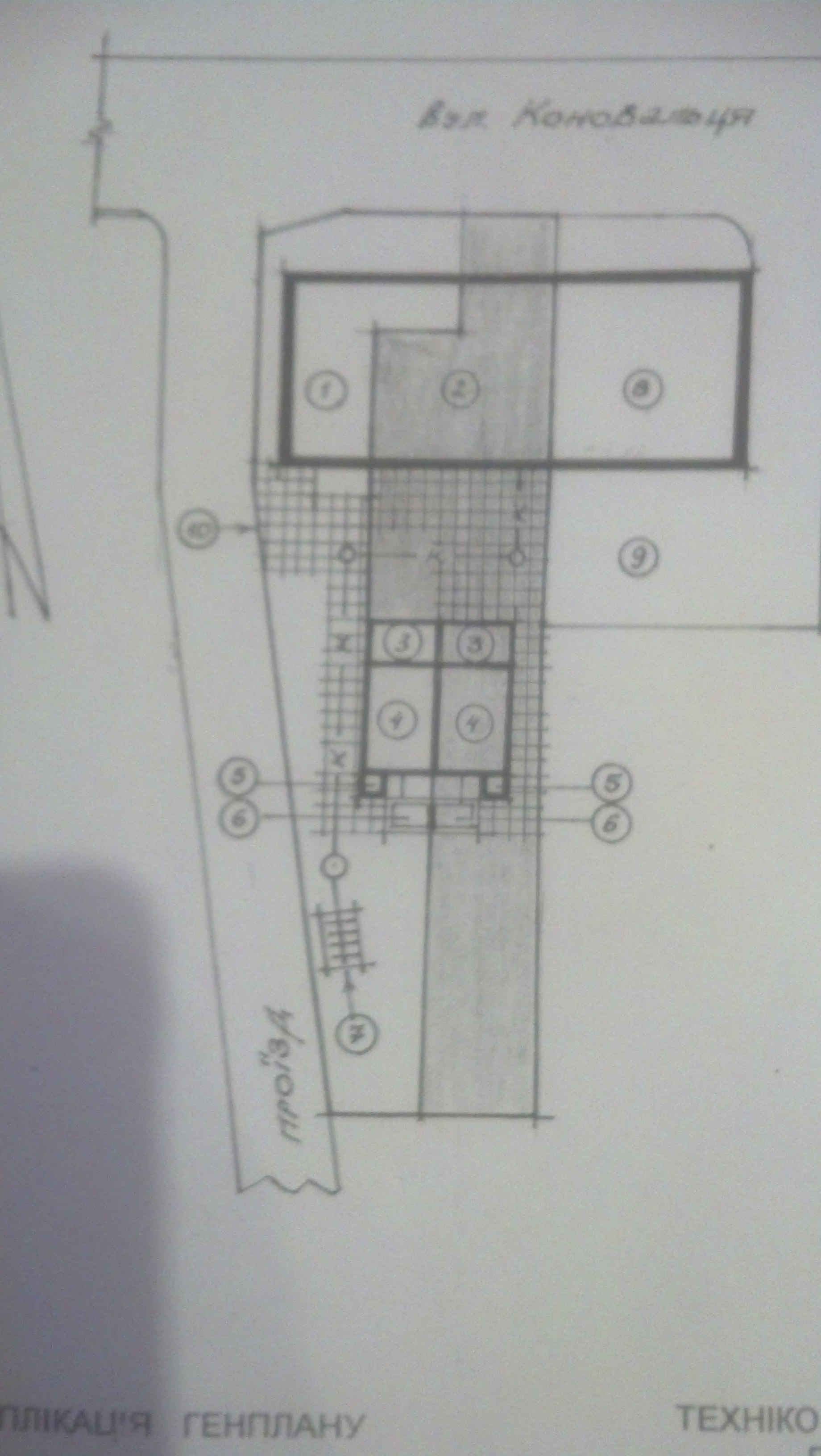

Доброго вечора!
Потрібна консультація
Власне років 6 тому ми придбали частину будинку разом з прилягаючою територію. Це була одноповерхова споруда. На момент купівлі-продажу у попереднього власника вже був Робочий проект на реконструкцію цієї частини. Після купівлі ми провели реконструкцію цієї частини: перепланували розміщеня кімнат а також добудували мансардний поверх. Для цього був замовлений будівельний паспорт і подано декларацію про початок будівництва. 2 роки тому реконструкцію було закінчено і було введено в експлуатацію, отримали на руки паспорт, а в державного реєстратора свідоцтво. (правда попили в мене крові і грошей добре всі ці інстанції) Але в кінці одним словом все ніби добре скінчилось.
Але зараз назріла необхідність на прилягаючій території поставити невеличкий господарський будиночок. Згідно Робочого проекту на реконструкцію попереднього власника цей будиночок був нанесений на план. А коли я замовляв новий будівельний паспорт на реконструкцію його забули перенести. Я не додивився і так в результаті ні в технічному паспорті ніде його зараз не має. Крім того є ще одна проблема. Ця споруда розміщена фактично на самій межі 2-ох земельних ділянок - моєї і другої частини будівлі і ділянки, яка до неї прилягає. Поставити цю споруду в іншому місці можливості не має оскільки ширина земельної ділянки лише 8м. крім того на робочому проекті на реконструкцію попереднього власника також було симетрично нанесено таку ж господарську будівлю і на сусідній ділянці, відстань між будівлями відсили 1м. Хоча на разі там ще нічого не має і і жодних робіт з реконструкції наразі не проводяться як в мене так і в сусідів.
Так от з чого мені почати? Замовляти новий паспорт на будівництво господарського будиночка чи можна внести зміни в існуючий будівельний паспорт? Оскільки відстань від межі відсили 1 м які дозвола мені потрібно зібрати і до кого йти? Чи потрібна письмова згода сусідів? Крім цього сусіда найближчі сусіди десь за 30м.
До повідомлення я долучив фото з проекту на реконструкцію попереднього власника. Частина будинку 2 як і ділянка навпроти неї належить мені 3,4 -це господарські споруди які планую побудувати.
Порившись на форумі, найшов що мінімальна відстань будівлі від межі може бути 1м. Якщо я відсуну господарський будинок на 1м від межі чи потрібно мені брати дозвід сусіда, якщо інших будівель на відстані 15м. немає

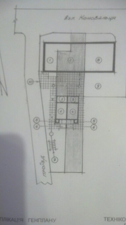

Доброго вечора!
Доброго дня!
В Вашому випадку можна робити будпаспорт на будівництво госпбудівлі, потім подати повідомлення про початок будробіт.
щодо розміщення: при блокуванні госпспоруд на сусідніх ділянках - мови про відстань від межі немає; при розміщенні за 1 м від межі - за відсутності на відстані ближче 8 м сусідських будівель та при погодженні такої відстані в будпаспорті.
Можливо Вам внесуть зміни в існуючий будпаспорт, але потім можуть бути складності з ДАБІ. Можнга і через зміни піти, але я б це міг порадити лише за умови, що є якісь перепони в отриманні нового будпаспорту.
