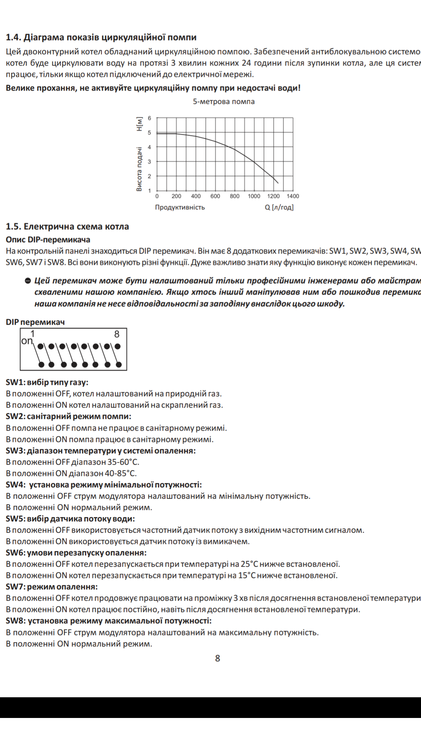

Народ может кто-то помочь по котле boiler zoom 24. Точнее по его инструкции что значит режим
sw2 санитарный режим помпы
sw4 режим минимальной мощности { это чего отопления или гвс?}
sw8 режим максимальной мощности { это чего отопления или гвс?}
Спасибо.
