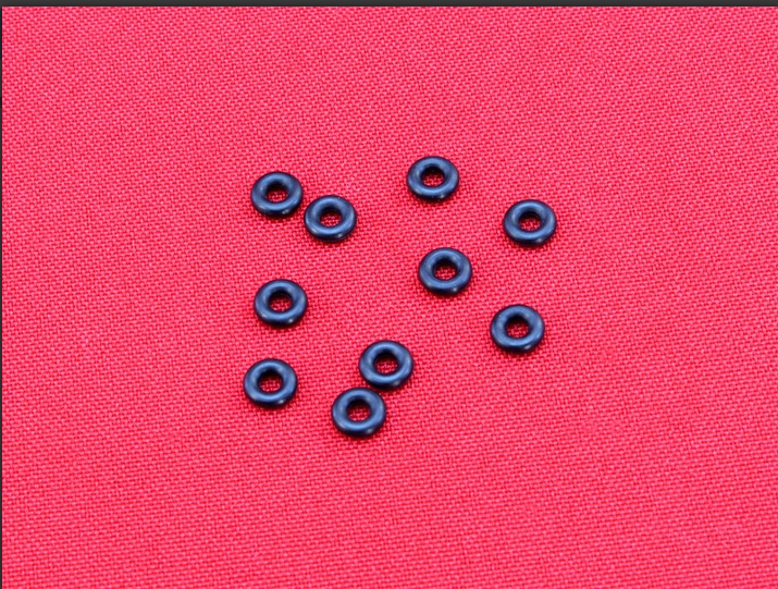

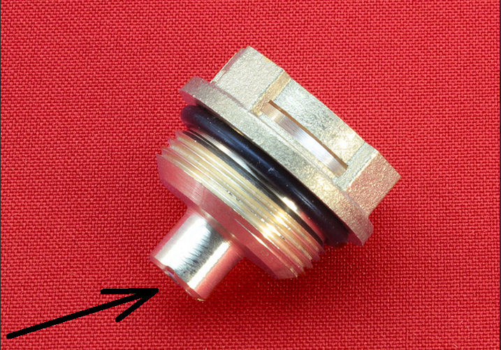

Значит, по порядку. Котел (кстати, китайский Solly Primer, у него же однояйцевый близнец Zoom Boilers и у него же полный брат-близнец Electrolux) работает с 2009 года вообще без претензий. Не, ТО проходил (пылесос), мылся теплообменник. и во время мытья мастер (кстати, нормальный во всех отношениях парень, без зазнайства) сказал, что надо поменять втулку 3-ходового Fugas, т.к. травит воду и скоба фиксатора сервопривода поржавела. Но чтобы я не платил лишние деньги как за детали, вызов и его работу, то могу заказать по интернету и сам поставить, ничего сложного нет. Так и оказалось. Это было 2 года тому.
Теперь дальше. тогда же начал время от времени показывать ошибку дымоудаления, но сам перезапускается и работает норм. Снял прессостат,поворушил шток, начал работать. Видать, резинка немного задубела.
А в эту новогоднюю ночь (вернее за 2 часа до) входит в ошибку и так несколко раз.
Лезу в прессостат, кручу регулятор, чтоб более чувствительный был - работает ок.
Но тут вижу, что гидрогруппа позеленела от протечек. Покрутил сервопривод - и вода пошла! Амбец! Вода пошла в сам привод , он защелкал, я уже прикидывал. как буду дрожать.

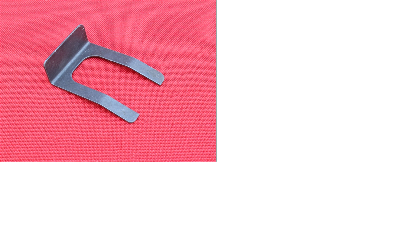

Пришлось разбирать, сушить, но втулка-то протекает, а где ее взять? Начал разбираться. Вопрос решил так - снял скобу со стороны стрелки , вынул тефлоновую направлялку, а под ней оказался сальник. Видать, он уже неплотно облегал шток.
Нашел пластиковое колечко,подточил наждачкой под размер (оно диаметром как раз как сальник и меньше тефлоновой втулки, втулка дальше не пролезает), поставил сальник, колечко, втулку и скобу. Колечко как раз придавило сальник и он немного разжался и плотно обжал шток. Шток смазал. Все поставил = и вуаля.
Итог - Втулка стоит дофига, 10 сальников -96грн. Поменять сальник -10 минут времени. Так что заказал сальники и скобу впридачу, жду.
Вывод - не всё ремонтники могут рассказать и сделать. Им легче поменять втулку за бешеные деньги , чем копеечный сальник.
P.S. а старую втулку я по незнанию сдал в металлолом:o
Может,кому пригодится моя история. Фотки прилагаю.

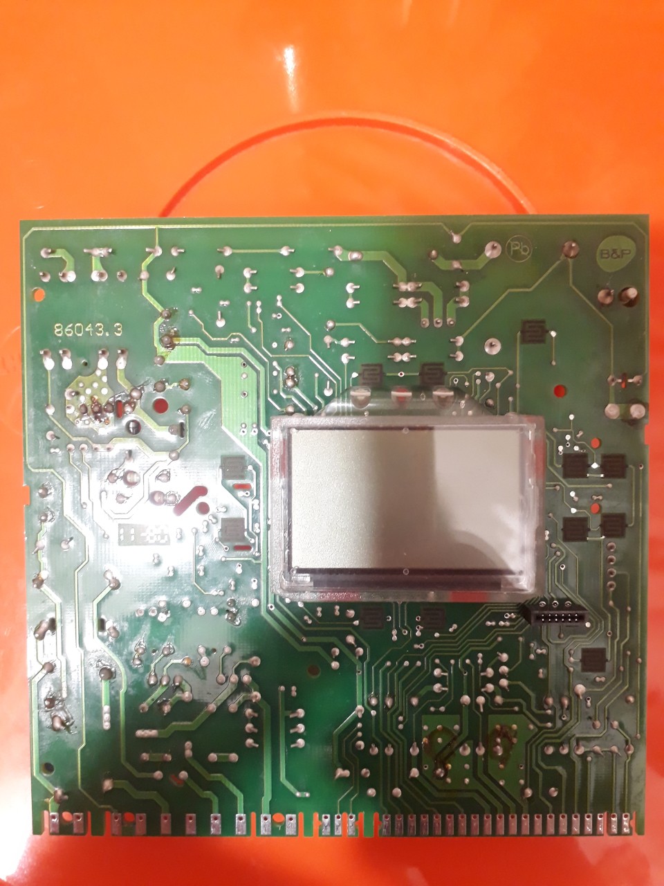

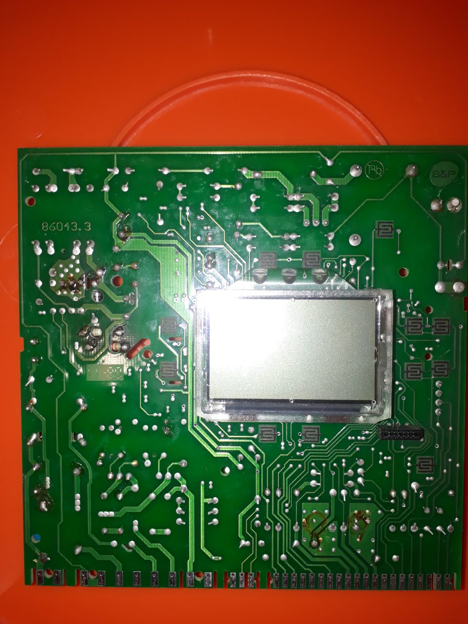

Добрый день, уважаемые специалисты. котел Fereasy F24 D
Помогите пожалуйста разобраться в чем дело.
Есть вот такая плата(плата ABM01), она показана на картинке(не могу вставить фото)
Били строители, переставляли счетчик, котел был в сети!
На данный момент не включается, и не на что не реагирует.
Сам возле Киева
Цена вопроса и гарантия что будет работать.
Заранее спасибо.

На предохранитель смотрели?
Вроде целый.
Меня просто настораживает что в некотором моменте есть черное. На фото видно. Может кто-то туда лез делал до меня (мне котел достался в аренде квартиры, хозяйка требует купить новую плату!)
Я на тот момент грешу
Вроде целый.
Вроде целый это не значит что целый,проверте его,и проверте есть ли напряжение в той розетке где подключается котёл.
может после переноса счётчика в розетке нет напряжения.

Хозяйка может требовать что ей вздумается, по хорошему ваша вина уже в том что вы полезли туда, а те почернения называются - плату уже ковыряли, предохранитель целый и вродебы целый -кардинально разные вещи, электроника таких понятий не знает, ищите мастеров в своей округе, ничего страшного быть там не должно,

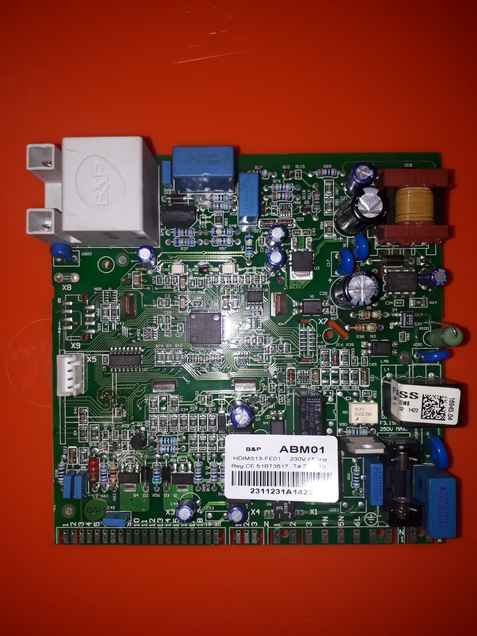

ну и по той же АВМ-01, сегодня утром сдергнули с теплой постели, у товарища загорелся F-34, напряжения на с20 -310в, с11 -28в, что ей нужно непонять, с21 вынул проверил тоже "вроде как", полез уже на оптопару N1 , по ней как я понял отслеживается частота и форма сигнала уж больно не понравилась.
За оптопарой на работу, дома нашел пару литов 3.3 мкф 400 в, соединил последовательно и вместо с21 решил перестраховатся от "вроде как" и вуаля на выходе имеем рабочий котел, ну а родной лит пусть сам ищет, я таковых в закромах не нашел, да и выдрать откуда навскидку не придумал.
Змінено користувачем serg1001
Мать АВМ01 часть вотрая, конденсатор 1 мкф 400в. товарищ так и не нашел, нашел я , уже после работы выдрал из нерабочей светодиодной экономки, родной конденсатор мой ЕСР показывает все ок, , ставлю его назад- F-34, меняю на вновь выдранный-работает,
Единственное до чего нашел придраться уже дома, на момном переделе цэшка показывает небольшое сопротивление , утечка там мизер, но много ему и не нужно:unknown:.
