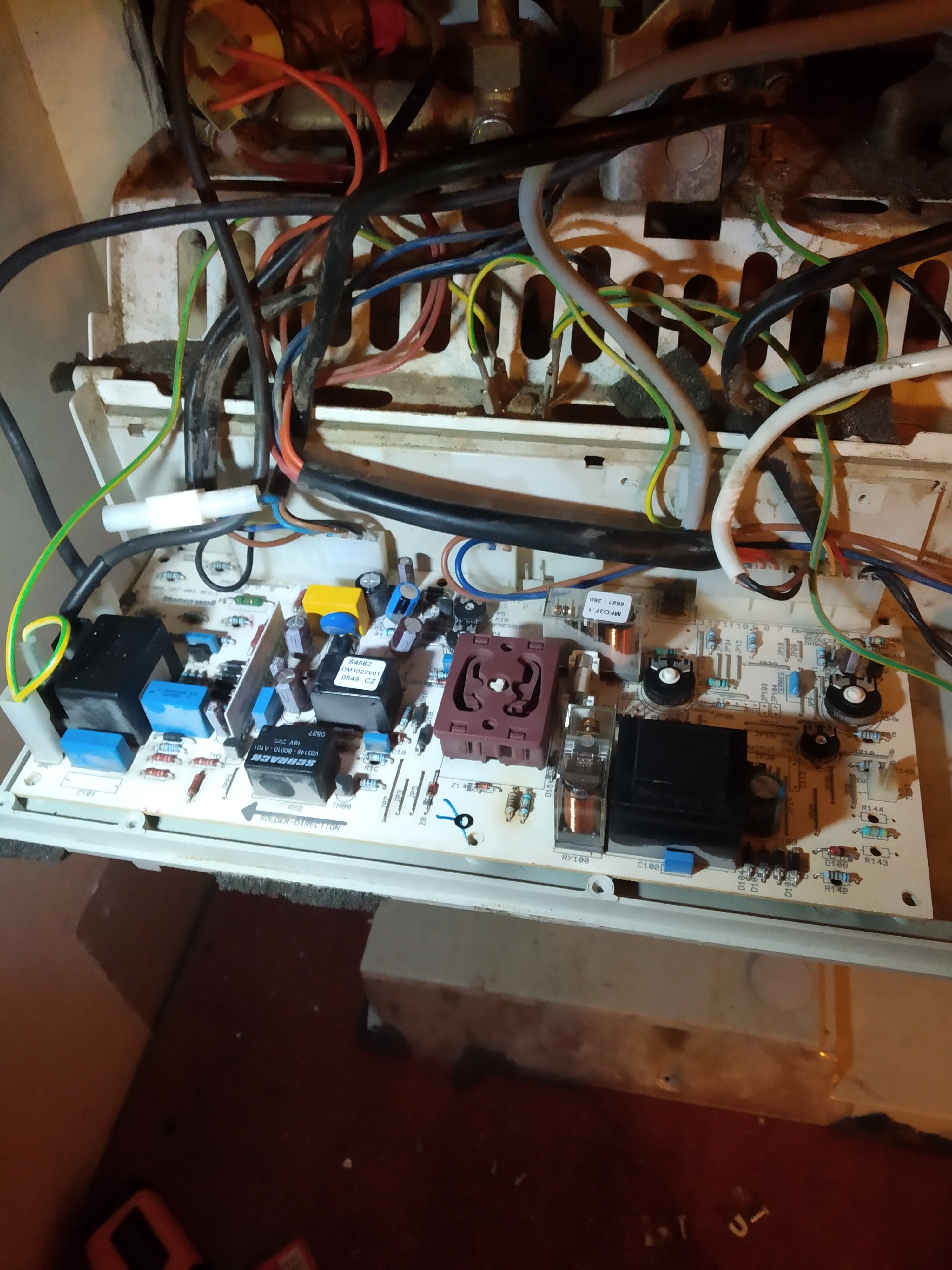

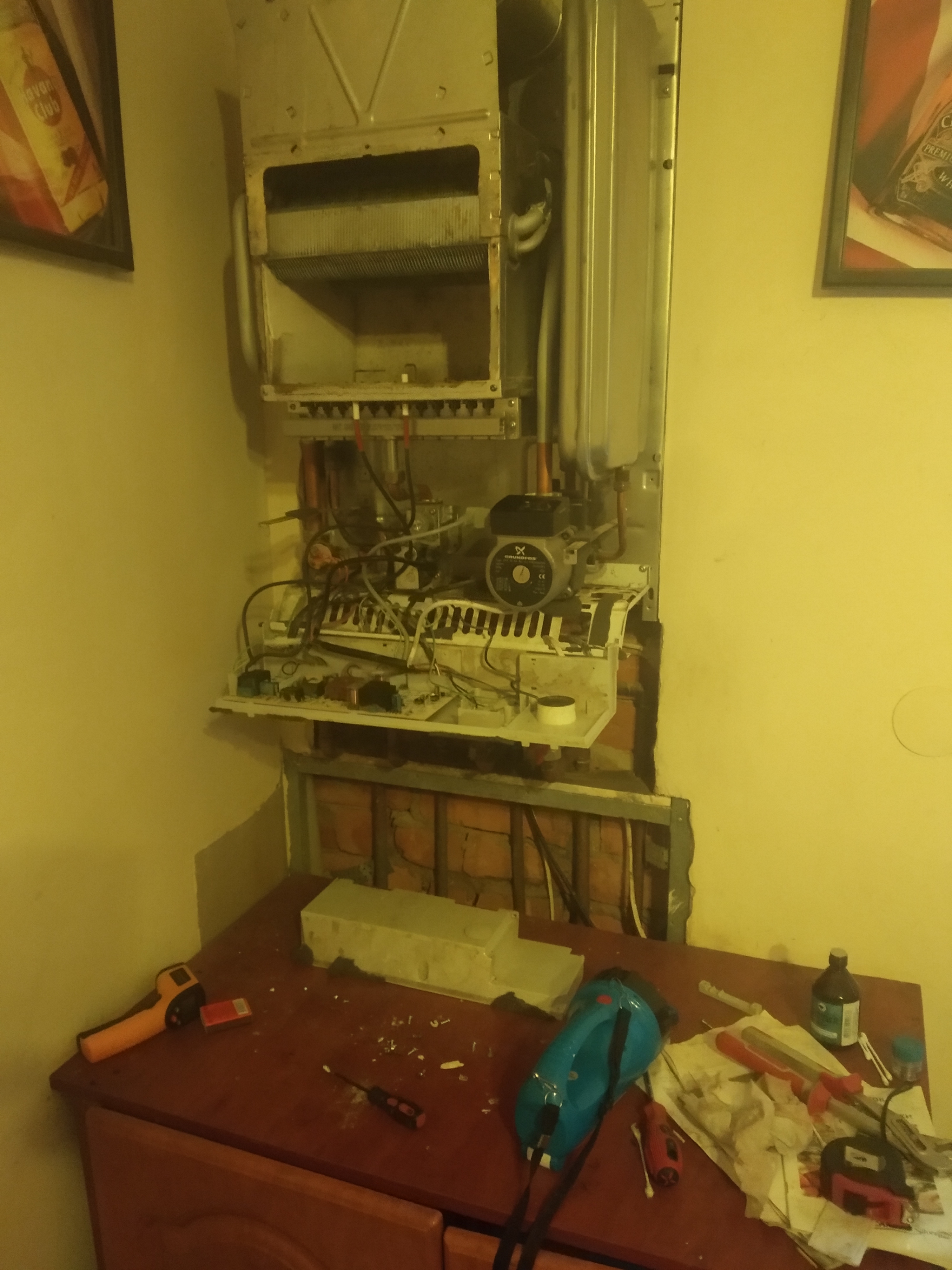

Имеется котел Ferella c24 MEL, аналог Ferolli Domina C24/
Двухконтурный, атмосферный, 14 лет работает.
Вчера утречком хотел перед работой принять душ, а зась.
На контуре ГВС при открытии крана щелкает реле, происходит розжиг, нормальное горение, 3-5 секунд, щелкает реле и подача газа отключается.
Проверил контур отопления - происходит все то же один-в-один.
Котел простенький, индикация работы/неисправностей несколькими светодиодами.
Так вот, когда запускается контур отопления, загорается индикатор горелки и индикатор отопления (индикатор сети тоже включен), потом отрубается пламя, и индикатор горения тухнет, но светодиод несиправности горелки не загорается, светодиод отопления продолжает гореть.
То же происходит и с ГВС. Зажглись, тухнет горелка и индикатор, "краник" продолжает подсвечиваться.
В обоих случаях котел как бы зависает, на дальнейшие действия не реагирует. Если на зависшем на отоплении котле попытаться включить кран горячей воды - не реагирует. На ГВС стартонуть по термостату на отоплении не хочет. Помогает только выключение или рестарт и все происходит снова по кругу.
Проверил все контакты, почистил электрод поджига и электрод контроля, пробовал переключать фазу и 0, хотя у меня давно стоит все на автомате, проверял утечку по газовой трубе и разницу земли и ноля.
Короче, потанцевал с бубном на славу, попробовал поспрашивать спецов у форумчан - не нашел. Нашел контору в интернете, пригласил сервисмена оттуда. Не очень большим спецом он мне показался, но приговорил плату. Нашел я ремонтника плат и отвез ему. Тот 2 часа поковырялся, радостно сообщил, что исправил, якобы, конденсатор, активирующий газовый клапан был почти сдохший, заменен на новый. Мне это показалось странным, так как четко слышно и видно замыкание контактов релюшек как при включении, так и при отключении горения. Приехал, поставил - неисправность не ушла.
В принципе, я готов менять плату, но как бы не получилось, что виноват банально какой-то из датчиков/защит.
Насоветуйте, куда смотреть или кого пригласить, чтоб реально все проверил прежде чем менять плату.
Чистка это хорошо, не помешает прозвонить цепь от самого электрода до клеммы на плате. Бывает обрывается в самом фарфоре.
Если с тестером дружите, проверяйте всю цепочку опознавания пламени. Там скорее всего либо резистор в обрыве, либо кондер подгулявший.

Если просто сдергивать электрод контроля, то начинает трещать(подавать искру на горелку) без умолку поджигающий электрод, поэтому я и решил, что обрыва нет.
А присылать плату куда? На долго без водички оставаться не хочется, как-то бРРР- холодной мыться, она из скважины совсем холодная.
По симптомам похоже на проседание или большие шумы по питанию. Посмотрите источник питания, проседания при переключении режимов. За столько лет часто кондеры уходят...
Входящее напряжение проверял - стабильно 225-228 В.
Сейчас попробую стабилизатор найти и включить через него - совсем о нем забыл, но уже вряд ли поможет. Ну и тот мужик, что брал в ремонт, стенд имеет и должен же был глянуть: remontkotlovua.simplesite.com/442139146
Проседать где-то на плате может? Я бы мультиметром померял, но не знаю где.

Между корпусом котла и электродом ионизации порядка 100-110 Вольт DC. Проверяйте пленочные кондеры (синие) на соответствие емкости написанной. Самый большой на 1 мкФ можно не трогать.
Прозвонить резисторы в опознавании пламени, они там в основном высокоомные.
Просмотреть пайку с обратной стороны с линзой и хорошим освещением.
Субмодуль на фарфоре закрашен? На него даж схема есть. :)

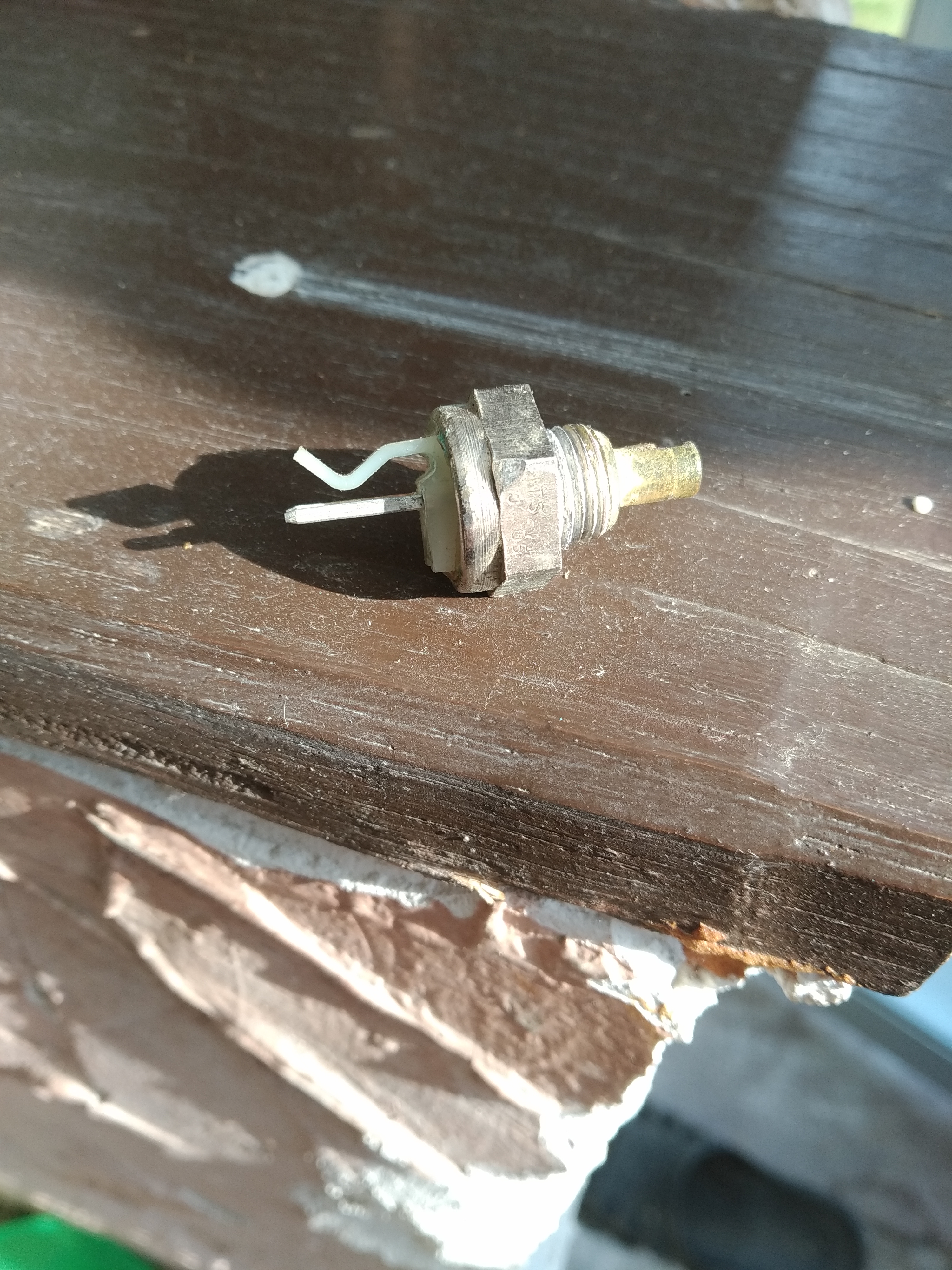

Мужик, проверявший плату, был в ней уверен, согласен вернуть деньги, но ему не очень хотелось, поэтому нашел мне специалистов, созвонились, да они еще и согласились приехать в воскресенье.
Приехали, чуток поколдовали, сняли штекер на температурный датчик теплоносителя, подкинули свой датчик БУ и чудо - котел заработал!
Вся эта фигня была из-за датчиков, как оказалось.
Завтра куплю, вкручу пару новых и буду спать спокойно.
Ребята дали еще пару дельных советов по сервису котла своими руками. Кому нужны реальные специалисты по сервису котлов - спрашивайте в личку - дам телефон.
