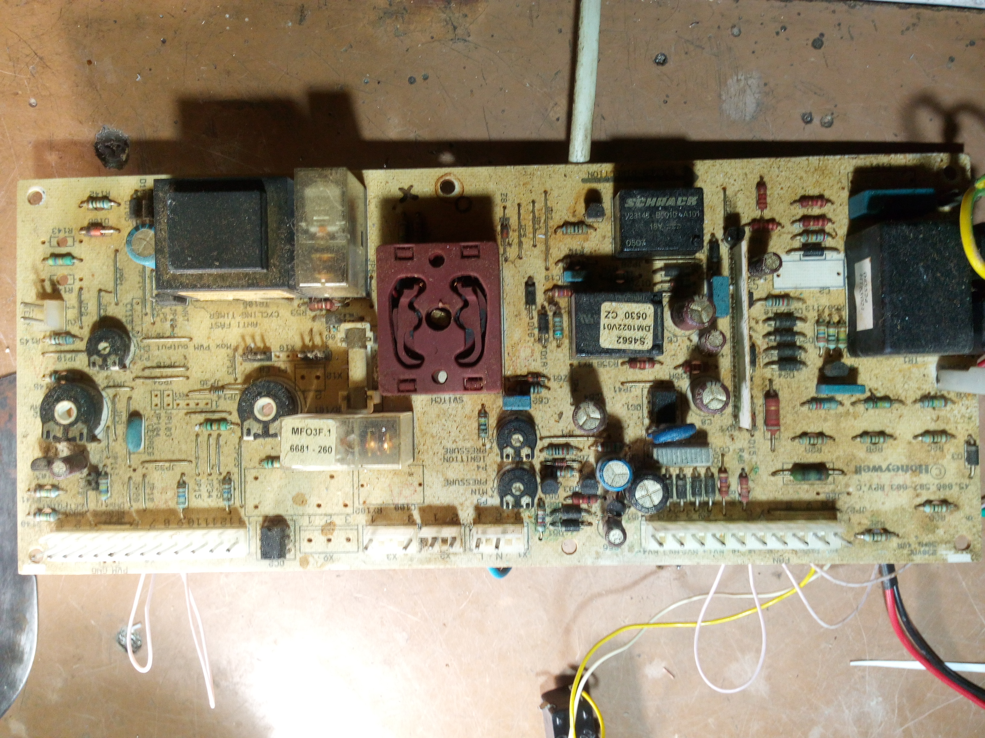

ferroli domitor f24e? нет розжига,
Стартует турбинка, пресостат дает сигнал на розжиг, самой искры нет,
если поджечь зажигалкой работает до отключения автоматики, потом по новой в ручном режиме, котел у родителей, схему искрообразования буду завтра ковырять, там симистор- динистор, когда то уже делал.
Вопрос такого плана, вчера он работал и искра не прекращалась, до искрилась вобщем, ионизацию получается видит если в ручном режиме держит пламя, сколь реально найти схему на него?, глянуть узел управления искрой, где пощупать?

Сам электрод просмотрите, возможно утечка на корпус через фарфор + кондер 1мкФ 250В.
Схему не шукайте - пустая трата времени, быстрее срисовать самому с платы. :)

С электрода сдергнул провод, на корпус нет искры, почему постоянно розжиг шел? пока котел работал искра шла не переставая
Давайте фото платы крупно. MF03F ?
фото увы телефон,
маркировки не нашел, похоже на нее, написано
Hjneywell, 45.006.582.-003, на столе запустил, после замены 1мкф искра пошла. как симитировать ионизацию?
диод с резистором не видит ее, на котле работала
Кстати родной конденсатор показал 075, потеря не так и велика
сейчас вместо турбинки повесил лампочку. пока она горит искра бьет не переставая, а было кажется она несколько импульсов давала и все

Маркировка прямо перед глазами на релюхе.
Судя по тому что плата 2007-08 г. выпуска я б поменял все электролиты. Емкость конденсатора это только хвостик, во многих схемах более влияет утечка чем емкость. Искра лупит постояно так как не видит сигнала с датчика ионизации, гдето попадалось что диодом имитируют, но это не точно.

А слона то я и не заметил:(, искал на плате.
Диодом симитировать у меня не получилось.
Котел 2005го года, сейчас поехал к родителям поставил плату, все ок. работает, виновник конденсатор и симистор вт149, симистор похоже мой косяк. нога отваленая , мог во время выпайки, а может треснутый и стоял, но искра шьет не переставая пока горит горелка, гаснет горелка по автоматике и с ней искра, котел мой, когда себе купил новый этот поставил родителям вместо агв, а вот должна она переставать шить или нет не помню, родители говорят сколько работает столько и и слышат треск:shock:
Если сдергиваю провод с электрода ионизации пламя гаснет , значит ионизацию видит, вопрос по искре она должна прекращаться или нет?
Да.

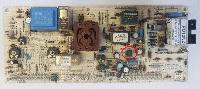

Проследите цепочку от управляющей ноги тиристора, скорее всего выйдете на оптопару.
Маркировку хрени в красном кружочке дайте. Ежли МОС30ХХ, то 99% виновница она.

Мелкие электролиты типа 1-4,7 мкФ, но на большое напряжение 400 В лучше поменять.
По памяти я уже не помню, древняя плата, давно никто не приносил. :)

оптопара стоит CNY17F-3. по схеме похожа на мосХХ возможно в разных модификациях ставили и то и то
пробовал отследить схемку, по упр электроду отбой, он через резистор идет прямо на контакт пресостата, те пока работает прессотат упр напр на нем присутствует, сделал вывод что рвется по анод-катоду, там рядом релюшка, ее цепь не отследил.
С упр электродом тоже засада , я нашел разные цоколеки, одна где гате 1 й вывод. у второй вывод гате 2, по второй кстаи сейчас и работает, вт149 не было, из хлама выдрал вт 139 в корпусе то220, он сейчас и стоит, впаивал по цоколевке гате 2й вывод
