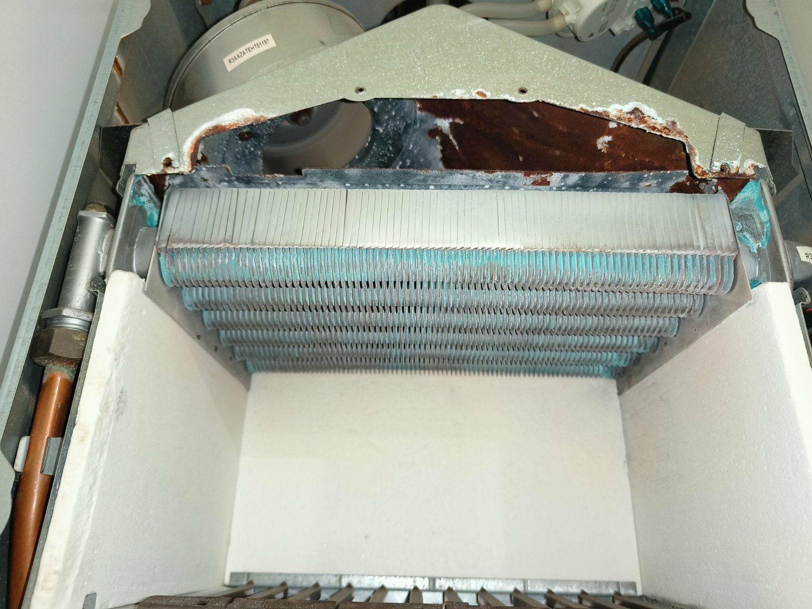

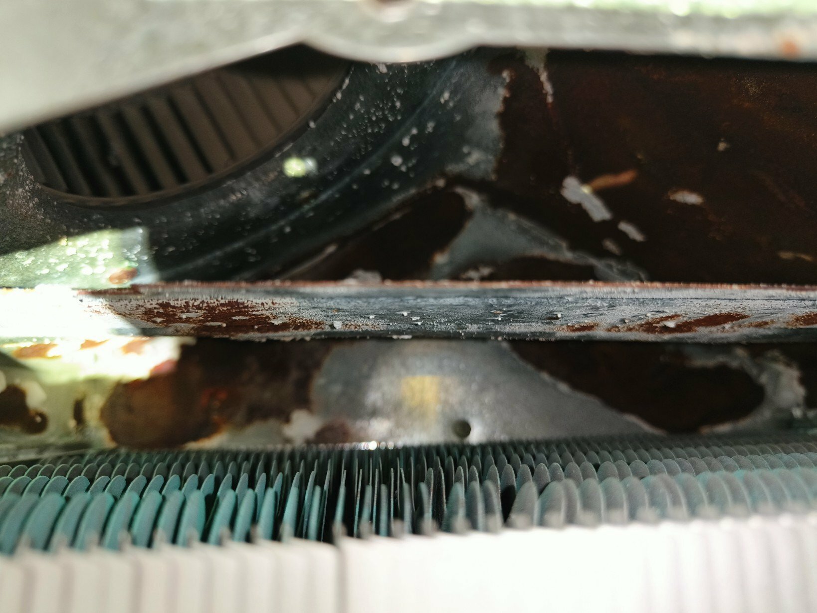

30 минут назад, beavis сказал:

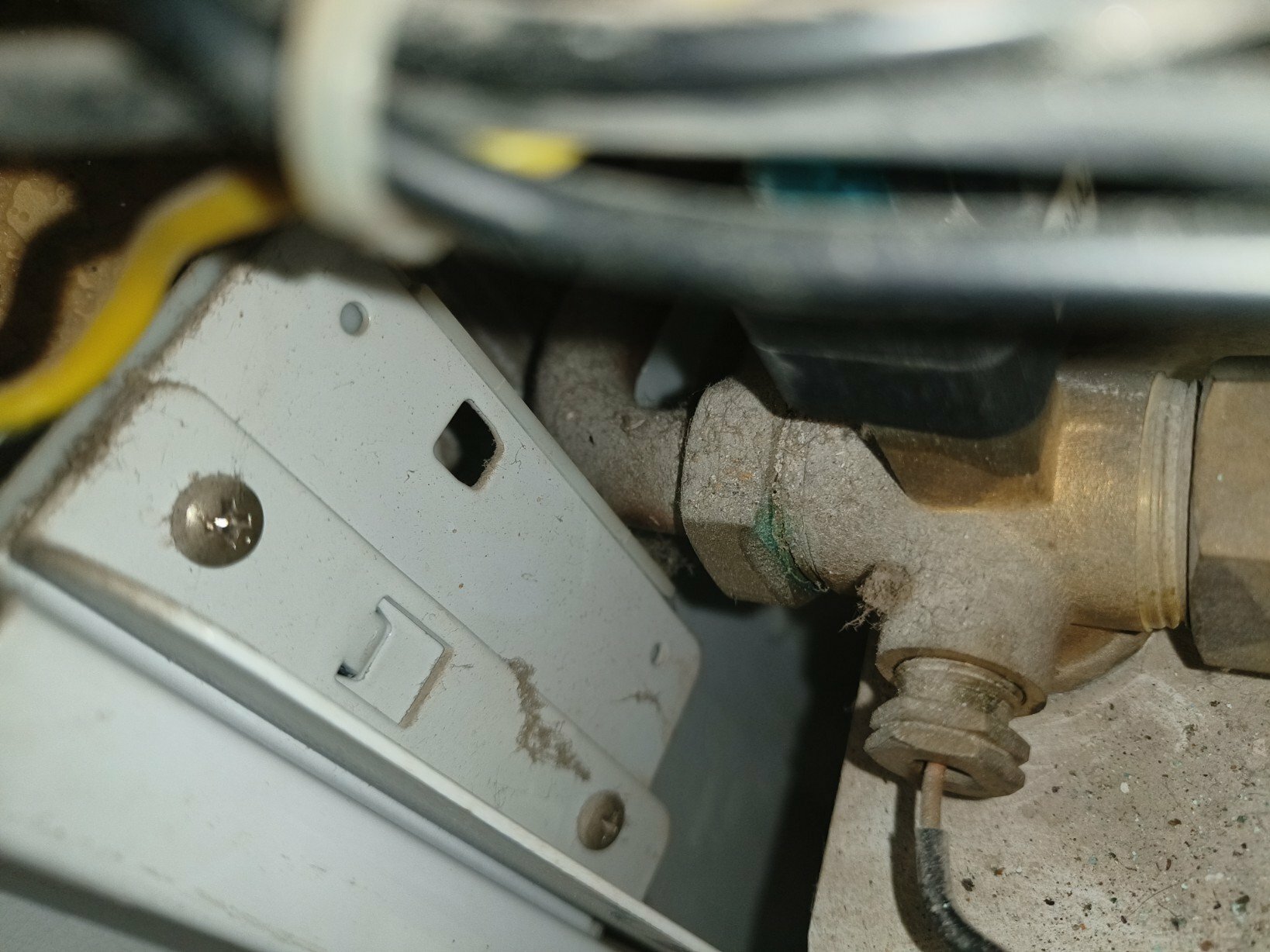

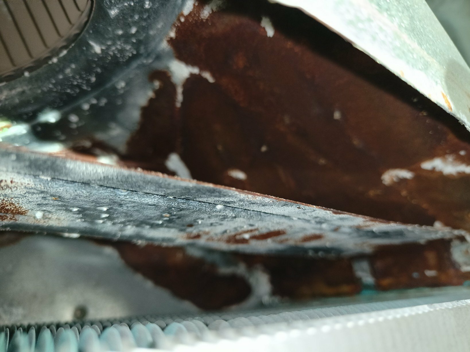

На чистому полум'ї? випаровується, звісно. шукайте зелень на ньому і ржавчину над теплообмінником.
Это симптомы негодного теплообменника?
17 хвилин тому, yurets12 сказав:
Як на мене, то 100%
Можливо пощастить, якщо протікає в місцях кріплення теплообмінника, тобі обійдетеся заміною прокладок.
зеленый он у вас так как работает на небольшом пламени и есть конденсат . необязательно проблема в нем.
12 часов назад, Made in USSR сказал:
И я так думаю.
Вот вчера на ночь накачал (проверил) бачок 1 АТМ. В систему напустил воды 1,5 АТМ. Прогрел все. Утром встал давление 0,4 ((
Сейчас опять подпитал котёл и вода реально долго наполнялась. Перекрыл отопление. Посмотрю что будет. (В который раз) И буду вызывать тех кто шарит.
Если  такая течь была в теплообменнике то я думаю с утра пару капель я в котле нашел. Там сухо.
Змінено користувачем yurets12

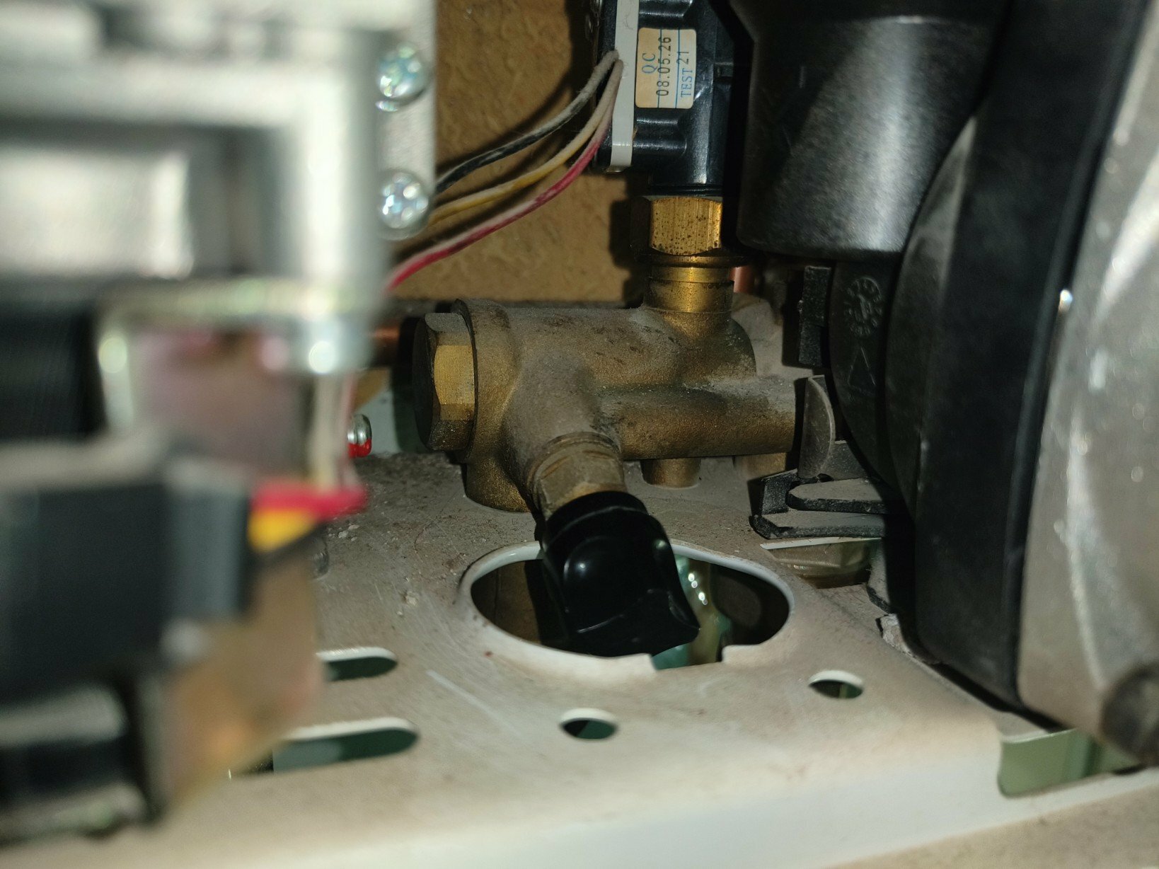

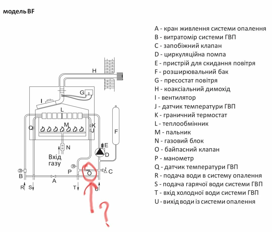

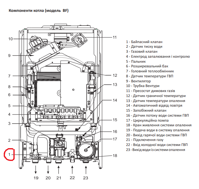

Может ещё кто то объясните что за клапан и как он работает? И самое главное где стоит, бо я его физически не нахожу. Спасибо
5 годин тому, yurets12 сказав:
ІМХО. При роботі котла теплообмінник та всі з`єднання нагріваються , розширюються і якщо десь  тече то воно висихає. Потім все охолоджується , звужується та перестає текти , тому ви і не бачите. Те що теплообмінник на ребрах зелений , то це , як було зазначено вище , конденсат. Приділіть увагу зелені на з`єднаннях та зварних швах. Якщо вона там є , то це точно підтікання.
Щоб  виявити підтікання накачайте в котел min 6 бар , одразу побачите де тече.

Я вище виклав гідравлічну схему і обвів червоним байпас. Він связує систему опалення і ГВС якимсь клапаном. Може він не тримає? І де він стоїть в гідравлічній групі?
  • Дякую 1
1 година тому, yurets12 сказав:
Якось дивно ця гідравлічна схема намальована. В принципі система опалення не повинна зв`язуватись з ГВП , окрім як через кран живлення. Скоріше цей байпас , повиннен бути між подаючою та зворотньою трубами опалення і спрацьовувати , коли раптом , всі батареї системи опалення будуть перекриті. Тому шукайте його між цими трубами.
Немає там ніяких клапанів ( яким би я їх уявляв) там на першій фото подача опалення потім в роз'єм вкручується  датчик тиску і напевно електронний датчик. Потім труба іде і входить в гідравлічну групу. Що там всередині я не знаю. Може ви підкажите?

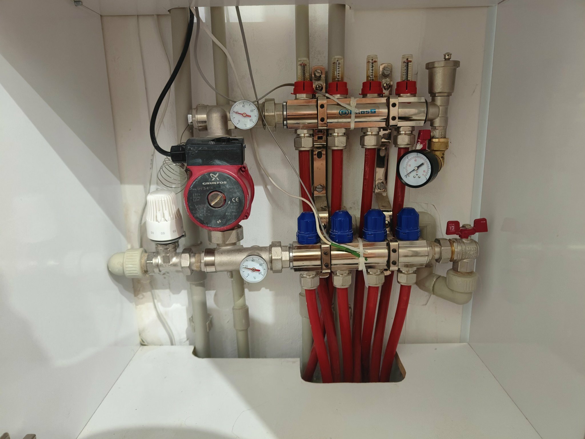

Доброго. Опять я с своей проблемой сброса давления. В общем, из того что возможно я определил что проблема не в котле. Установил отдельно манометр на систему отопления и перекрыл подачу и обратку на котле. Котел держит на отоплении ноль. Так как у меня нету кранов что бы отдельно отключить пол и батареи, то сейчас нужно как то сделать модернизацию (перепаять) существующую для их монтажа.
Ниже фото. Может есть какие идеи у кого? На обратке вообще нету места для установки их.
И ещё вопрос перекрытие термосмесительной головки колпачком, а также закручивание расходомеров в ноль и обратки на коллекторе это 100% перекрытие подачи воды?
И ещё вопрос. На расходомерах коллектора в трёх вода мутная и есть  внутри налёт, а на одном кристально чистая. Может это свидетельствовать что там вода постоянно обновляется и возможно течь в этом контуре?
1 час назад, yurets12 сказал:
Так должно быть.
Подачу на смесительный узел можно перекрыть сняв термоголовку, а на обрате кран есть.
Определить есть утечка или нет по данному фото не получится. Скорее всего в данном контуре отсутствует расход теплоносителя, имхо. Возможно несколько прояснит ситуацию видео работы расходомеров. Желательно, что бы это была видеосвязь, т.к. нужно будет пробовать регулировать работу ТП.

Термоголовку снял и на ее место накрутил заглушку, кран обратки перекрыл. Расходомеры работают, когда качает насос, поплавки опускаются вверх низ в всех контурах. Для связи могу в телеграмм  или Вайбер в любое время.

Вообщем опят я к своим баранам. Переделал я схему и теперь у меня отдельно пол и батареи и я могу это все перекрывать. Вчера запустил пол и как бы ничего не сглазить но давление 1,5 АТМ он держит четко вторые сутки.  Завтра буду запускать батареи.
