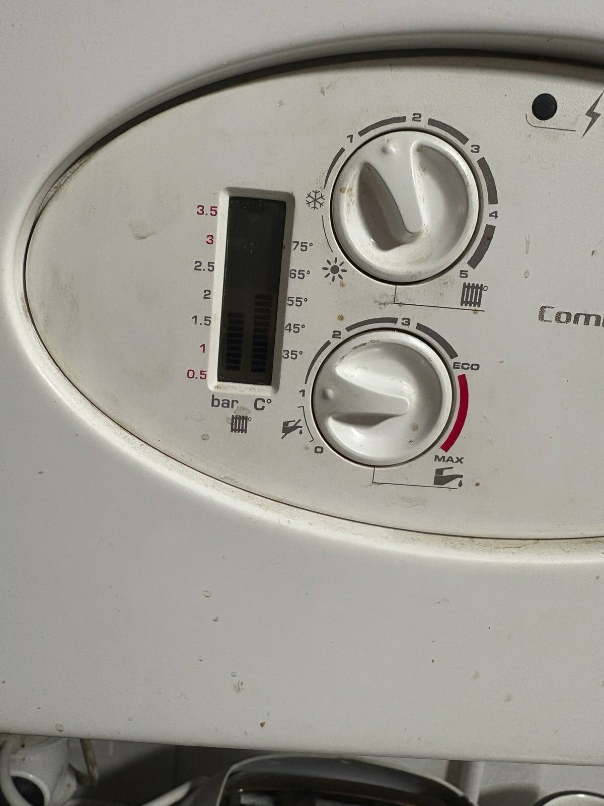

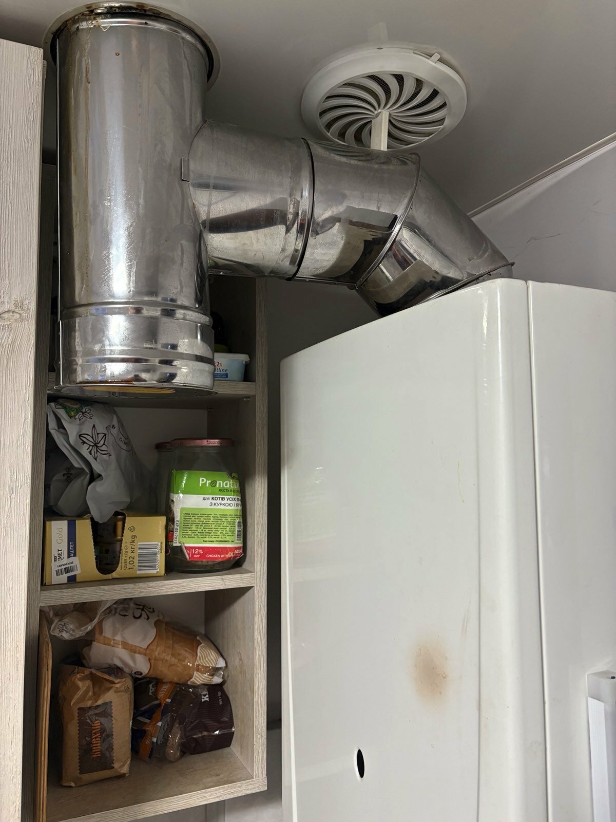

SON Опубліковано: 23 грудня 2025 Поділитись Опубліковано: 23 грудня 2025 (змінено) В 21.12.2025 в 14:29, Ydgeen сказал: Котел Saunier Duval включенні подачі гарячої води котел вирубається (попрацював близко 30 секунд) починає блимати чарвона лампочка. Дымоходник или турбированный? Опишите или сфоткайте где и как установлен. Кухонной мебелью часом не зашит? Змінено 23 грудня 2025 користувачем SON Посилання на коментар Поділитися на інших сайтах More sharing options...
Ydgeen Опубліковано: 24 грудня 2025 Поділитись Опубліковано: 24 грудня 2025 Димоходник! Меблею не зашит! Додаю відео Відео.mp4 Посилання на коментар Поділитися на інших сайтах More sharing options...

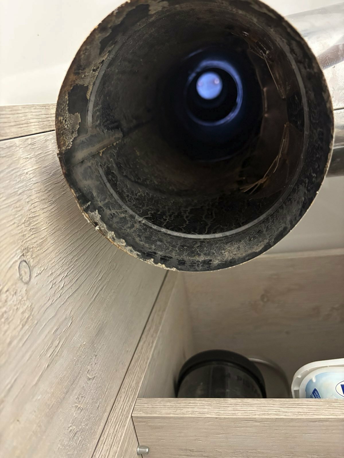

SON Опубліковано: 30 грудня 2025 Поділитись Опубліковано: 30 грудня 2025 В 24.12.2025 в 10:28, Ydgeen сказал: Димоходник! Меблею не зашит! Для начала снимите гофру и проверьте дымоход зеркалом и на предмет тяги. Обьясняю почему - на отоплении пламя на горелке небольшое, газы успевают уходить даж при "подзабитом" канале, на ГВС пламя горит на всю катушку, соотв. котел может рубаться по датчику тяги. 1 Посилання на коментар Поділитися на інших сайтах More sharing options...
Ydgeen Опубліковано: 30 грудня 2025 Поділитись Опубліковано: 30 грудня 2025 4 часа назад, SON сказал: Для начала снимите гофру и проверьте дымоход зеркалом и на предмет тяги. Обьясняю почему - на отоплении пламя на горелке небольшое, газы успевают уходить даж при "подзабитом" канале, на ГВС пламя горит на всю катушку, соотв. котел может рубаться по датчику тяги. Дякую за відповідь! Гофри немає, димоход чистий! Посилання на коментар Поділитися на інших сайтах More sharing options...
Ydgeen Опубліковано: 30 грудня 2025 Поділитись Опубліковано: 30 грудня 2025 4 часа назад, SON сказал: Для начала снимите гофру и проверьте дымоход зеркалом и на предмет тяги. Обьясняю почему - на отоплении пламя на горелке небольшое, газы успевают уходить даж при "подзабитом" канале, на ГВС пламя горит на всю катушку, соотв. котел может рубаться по датчику тяги. Ще звернув увагу на те, що коли температура трохи вища за тиск (коли працює опалення) гаряча вода працює нормально. Посилання на коментар Поділитися на інших сайтах More sharing options...

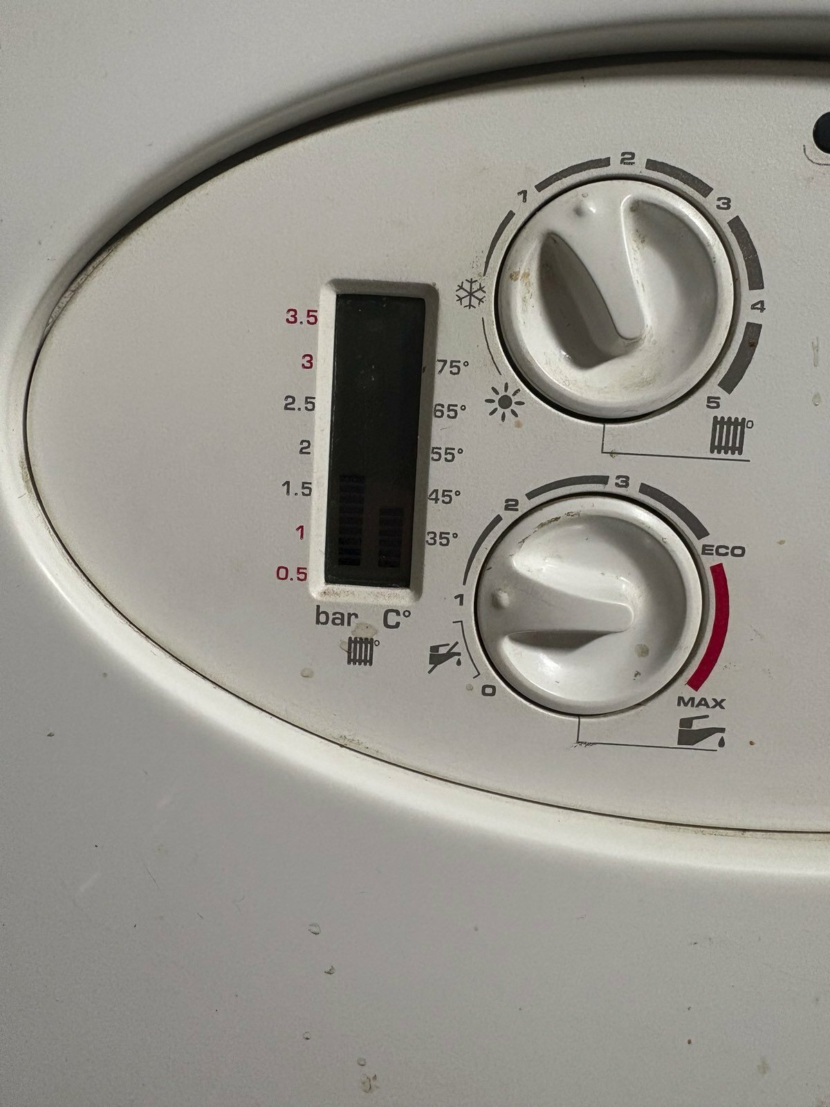

Ydgeen Опубліковано: 30 грудня 2025 Поділитись Опубліковано: 30 грудня 2025 (змінено) При такой температурі гаряча вода вирубається! Додаю на програматорі температуру, опалення включається, температура на шкале підіймається і гаряча вода не вимикається! Змінено 30 грудня 2025 користувачем Ydgeen Посилання на коментар Поділитися на інших сайтах More sharing options...

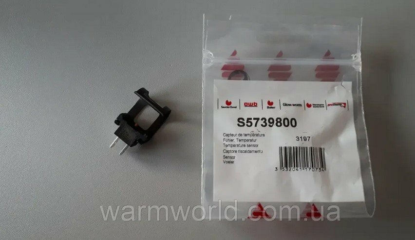

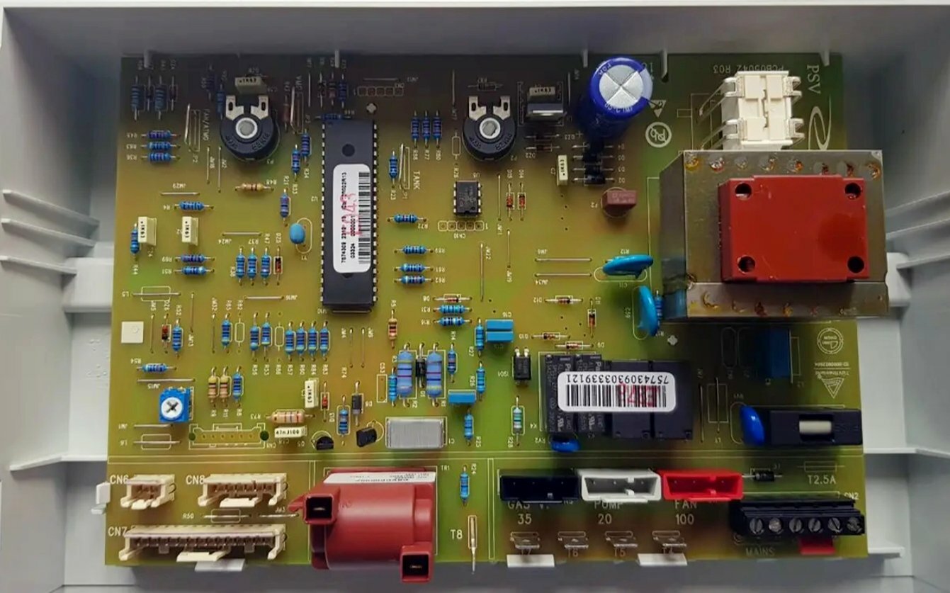

SON Опубліковано: 31 грудня 2025 Поділитись Опубліковано: 31 грудня 2025 19 часов назад, Ydgeen сказал: При такой температурі гаряча вода вирубається! Додаю на програматорі температуру, опалення включається, температура на шкале підіймається і гаряча вода не вимикається! На холодном котле проверьте оба датчика НТС, при 20 гр. примерно 10 кОм. Учитывая возраст котла возможно подгулявшие кондеры на плате. 1 Посилання на коментар Поділитися на інших сайтах More sharing options...

Ydgeen Опубліковано: 31 грудня 2025 Поділитись Опубліковано: 31 грудня 2025 (змінено) Змінено 31 грудня 2025 користувачем Ydgeen Посилання на коментар Поділитися на інших сайтах More sharing options...
Ydgeen Опубліковано: 31 грудня 2025 Поділитись Опубліковано: 31 грудня 2025 (змінено) А где кондер не знаю! Вибачте! Змінено 31 грудня 2025 користувачем Ydgeen Посилання на коментар Поділитися на інших сайтах More sharing options...
