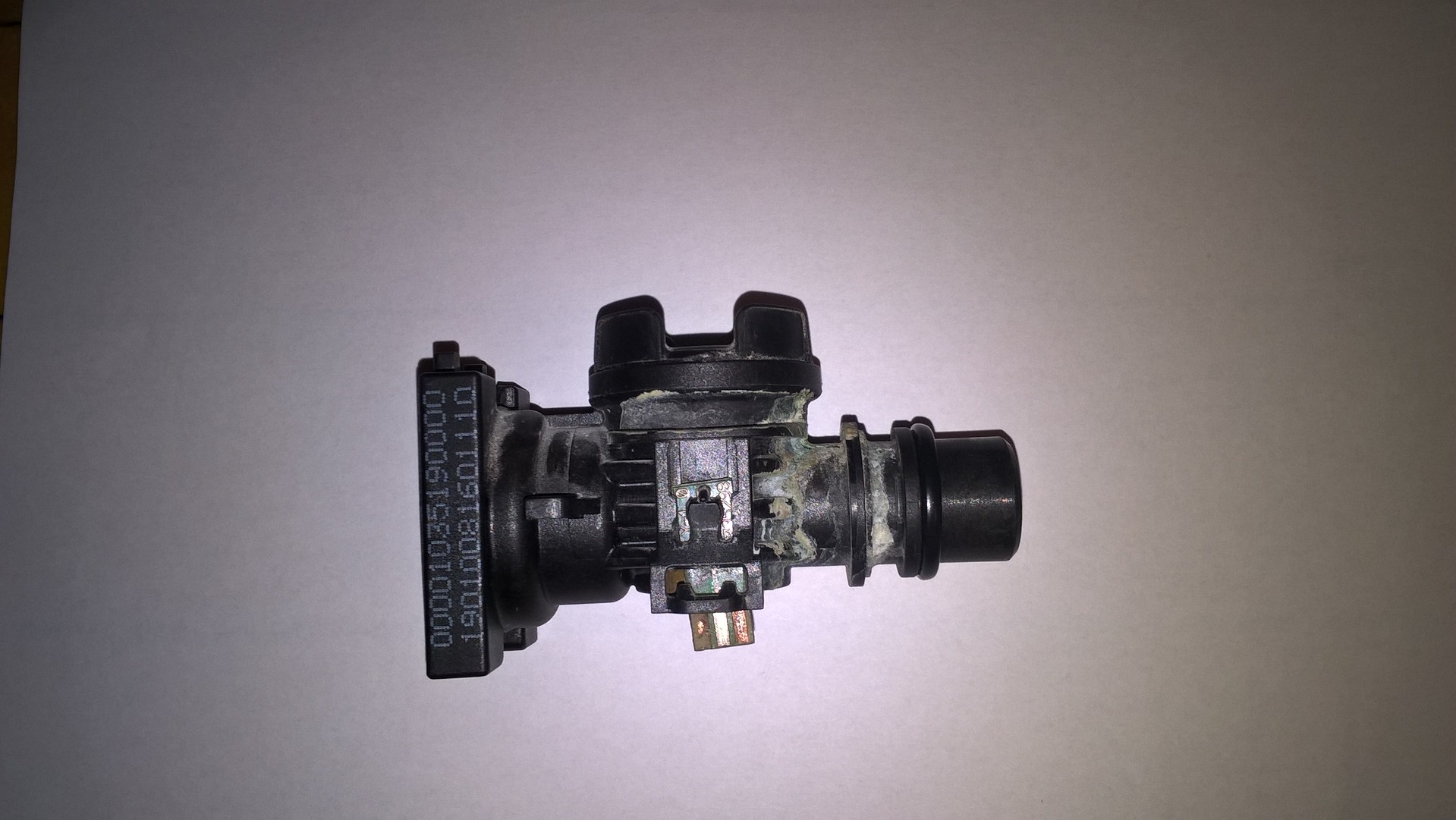

Заменил датчик целиком. После замены также нулевая реакция на проток воды.
Правда взял датчик от Vaillant. Такой же как у меня. Только на чипе 3 контакта, а у меня на разъеме 2 контакта и 1 пустой. Все с кем консультировался, говорили, что датчики идентичные.

3 контакта - датчик Холла, 2- геркон. Если на разъеме котла только 2 проводочка, Холловский работать не будет. Т.е. нужно разобраться что там стояло по факту или давайте фото.

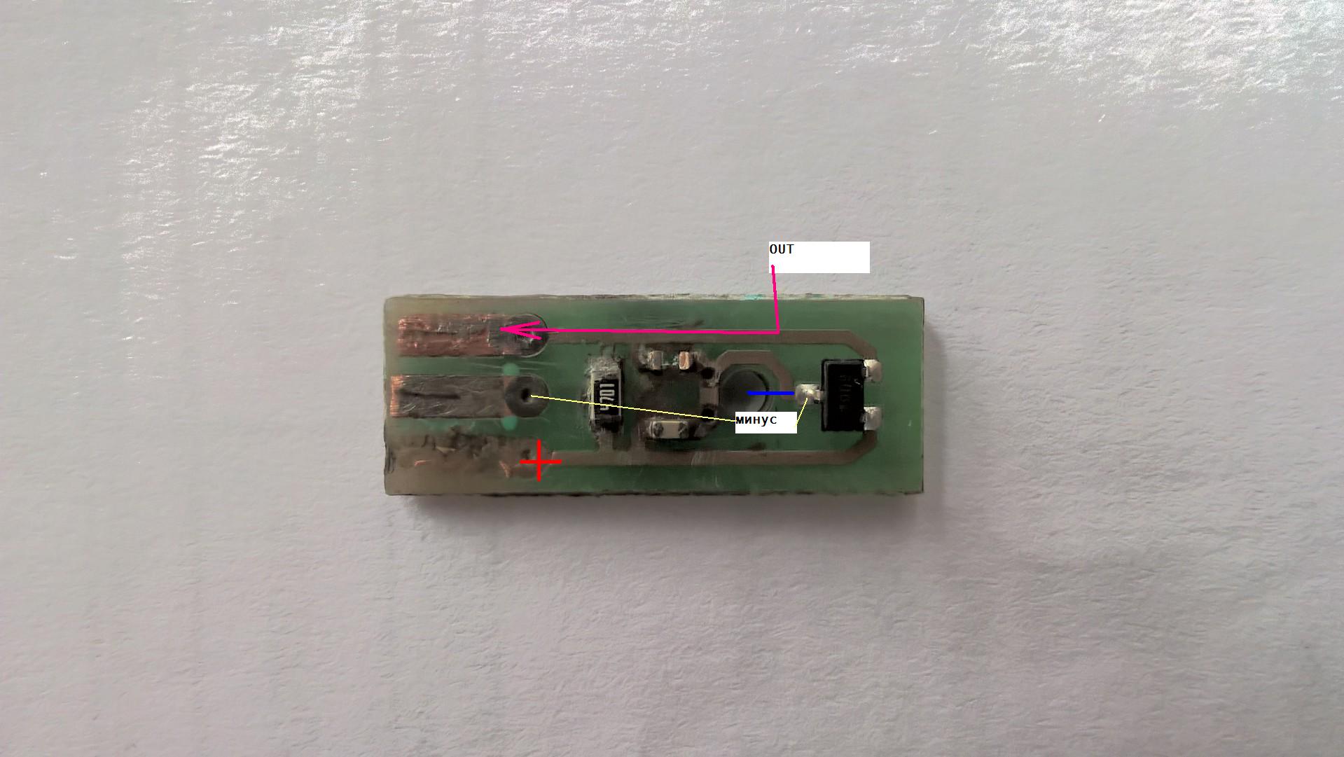

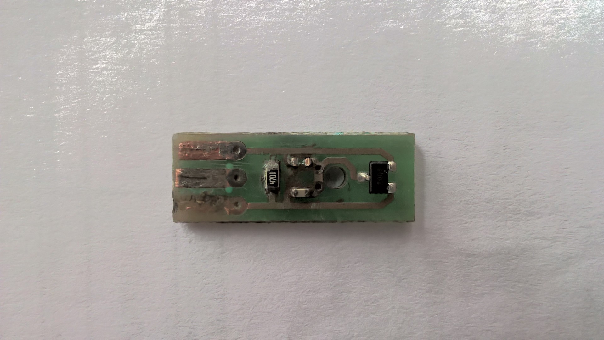

На разъеме 3 провода, но 2 контакта. На старой плате кажется, что 1 контакт "заглушен". Фото прилагаю.
Визуально проблема была как раз с платкой. Она была залита водой. И имеет такой вид сейчас (фото).
Датчик абсолютно такой же. На платке таже маркировка, только три контакта. ) Проблема начинает проясняться.

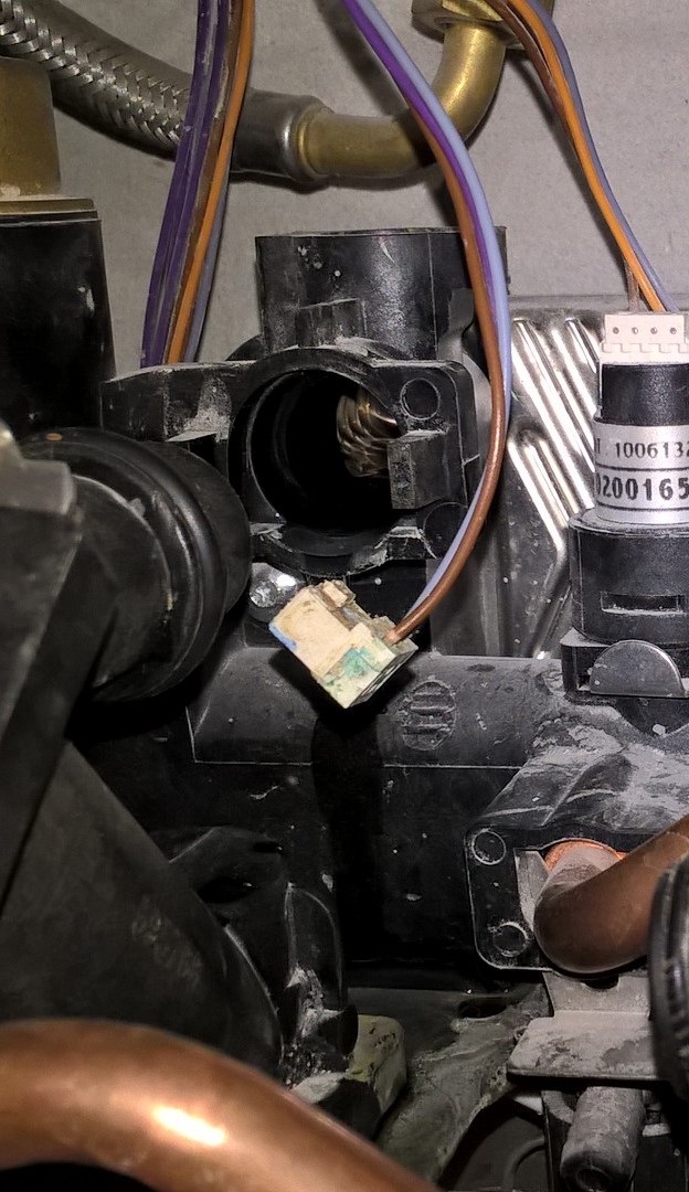

Фото разъема датчика протока (три провода).

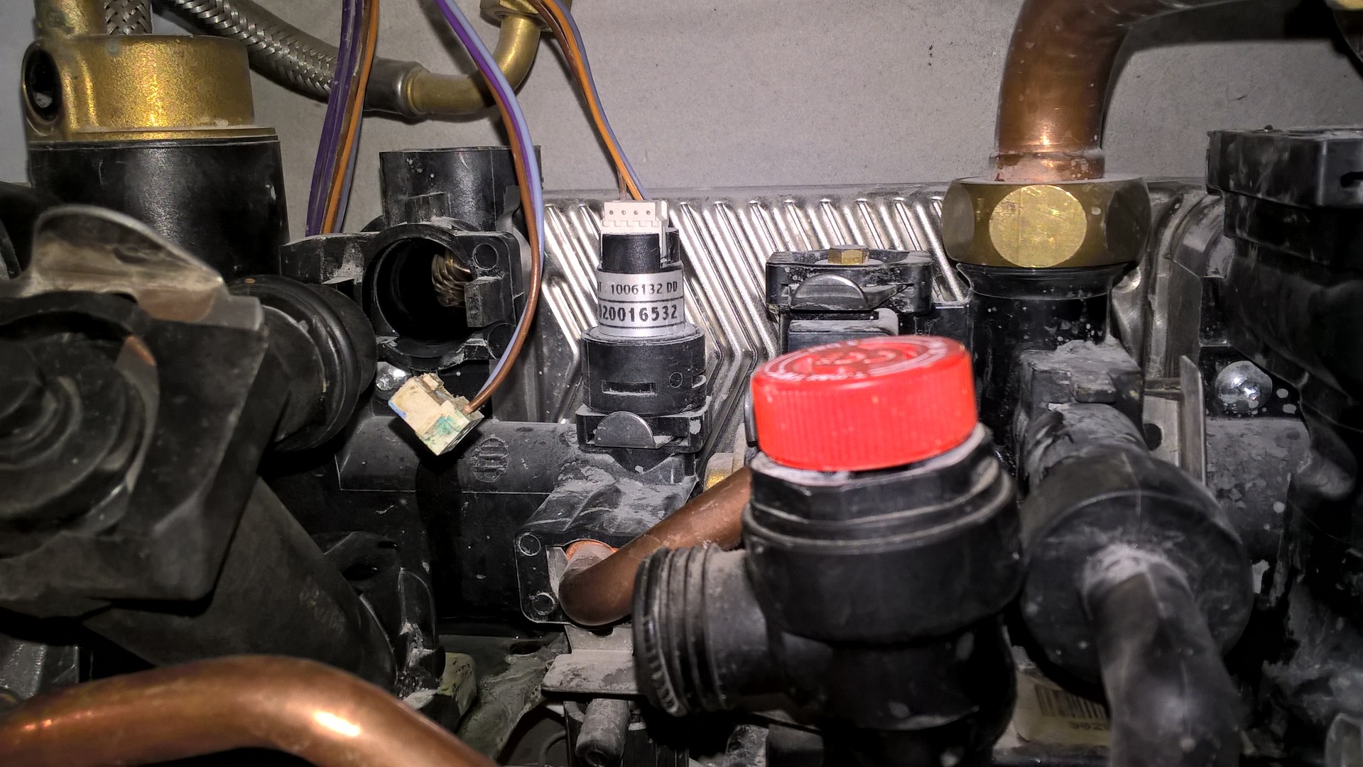

И не смог найти датчик температуры ГВС.
В труднодоступном месте есть 2 свободных (т.е. неподключенных) разъема. Такие же как разъемы на датчике температуры отопления.
Но куда они могли бы быть подключены не представляю.
С обратной стороны должна быть дорожка на 3 (средний) контакт.
При таком раскладе там скорей всего и сам разъем выгнил, потому и новый датчик не работает. Можно отрезать и просто припаять проводки к плате.
Мультиметр есть.
Вызвоните плюс, минус, там 5 вольт, третий провод сигнальный. Приборчик на минус и сигнальный провода, при вращении турбинки показания должны измениться. Фактически там импульсы, но косвенно можно определить и мультиметром. Либо крутить медленно рукой.

Не шукайтэ. :D Его там нет, тока один датчик НТС на отопление, по нему же шифруется и ГВС.
Никуда не подключены. Тут недавно один товарищ умудрился всунуть на них 220 В. :D
