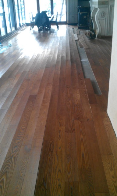

Добрый день всем.
Очень нуждаюсь в мнении специалистов.
Имеем одноэтажный дом свободной планировки. Дом-каркасник с площадью по полу 120 м.кв. Фасадная стена, на 80% остеклена в деревянном брусе.
Пирог пола снизу в верх: песок, еврорубероид, ж/б плита 250 мм, битумный праймер 2 слоя, фольгированный стиродур 30 мм, трубы водяного теплого пола, стяжка 6 см.
По периметру стеклянного фасада установлены внутрипольные конвекторы.
Возраст стяжки 2 месяца. Хозяевами принято решение, уложить на стяжку термодоску. Влажность стяжки 2.5- 2.7%. Доска уложена на полиуретан и вскрыта масловоском. Два месяца полет нормальный. На третьем- нарисовалась задница, в виде доски "лодочкой".
Влажность в помещении- 28%. Влажность стяжки на поверхности- 3-4%.
Влажность стяжки на глубине 4см- 7-8%. Влажность оторваной доски - с одной стороны 6%, с другой 10%.
Вопрос: откуда влага?

Влага ГДЕ?
В стяжке? В доске?
Влага ГДЕ?
В стяжке? В доске?
Внутри стяжки и на той стороне доски, которая смотрит вниз.
Дык, точка росы аднака.... Утеплителя (пол) маловато.

Плита я так понял - фундаментная? И она наверное мелкозаглубленная? И не утеплена? это плохо.

Плита фундаментная. Никаких дополнительных утеплений нет.
Лодочка, действительно, началась с периметра.
Архитектор настаивает на том, что пирог очень правильный.

К центру помещения температура основания выше, конденсации нет.
У стены плита промёрзла и те крохи влаги что были в помещении начали конденсироваться.
Если доска остыла, то возможно и в самой доске конденсация идёт
Плиту нужно утеплять с торцов или Декотайл стелить :)

Ты ему табличку дай... Можно ещё расчёт точки росы сделать - тоже с табличкой.
Ни фига он не правильный - в нашей зоне для плиты по грунту - минимум 80мм ЭППС.

Мелкозаглубленная плита без ребер и неутепленная - это зло..
Из свойств доски я понял, что если бы пол был одинаково не правильно утеплён, то было бы пол беды и доска возможно выжила бы. Для неё критична разность влажности.
Поэтому плиту нужно утеплять с торцов.
Но Олега, как я понял, волнует вопрос, как доказать, что не доска плохая, а условия эксплуатации никуда не годятся.
Олег, попробуй взять тепловизор (самые простые должны быть у электриков, температуру контактов мерять) и покажи перепад температур между центром комнаты и вдоль стен.
Пусть архитектор хозяевам докажет, что температура пола 10*С - это нормально
Тут смотря на какую температуру для определения точки росы считать - если температура грунта под плитой +4С, то 30мм для утепления пола - достаточно. Бюджетненько так.., 50мм , конечно лучше.
А если бетон наголо -промерзает до -34С, то может и 100мм утепления - быть мало.

Если речь идет о архитекторе, то значит при нем должен был быть проект. Можно ли увидеть поперечное сечение по дому? С конструктивом и узлами опирания наружных стен. А также процесс монтажа всех этих стыков.
Если окна до пола, то влага может проходить в месте стыка окон с полом, монтажная пена имеет свойство высыпаться, может и в стыке стен с фундаментом есть проблема.
Вообще-то я никогда не указываю в проектах толщину утеплителя пола 30 мм, там ведь швы есть. Нужно хотябы два слоя в перехлест стыков. И толщину больше, явно больше. Мы вот год назад с СЕЕм поругались, он тоже доказывал "шо трицатки стиродура за глаза хватит, даже более того, предлагал просто вспененую прокладку с фольгой положить - "экономил деньги заказчику"".
Правда есть еще один момент - зачем было теплый пол деревом накрывать? Ведь дерево, а тем более - термодерево - это тоже утеплитель. Разница влажности на внутренней и внешней плоскости доски говорит о том, что она не прогревается равномерно.

Если ТП намотан не до стены, такое тоже возможно или эксплуатируется в режиме не адекватном погоде за бортом или его мощности не хватает, то пол холодный и пирометр это покажет.
А пол там на 99% должен быть холодным иначе я не понимаю, что могло заставить доску покрутиться
